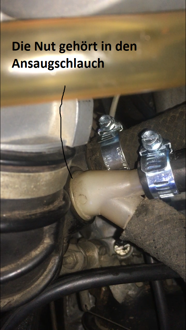

ein paar Schönheitsfehler habe ich auch noch gefunden.
Die Schlauchstutzen werden mit der Wulst in den Ansaugschlauch gebaut.
Im Ansaugschlauch befindet sich dafür eine Nut.
Hier ist dein Masseanschluss vor dem Thermozeitschalter.
Der wurde von VW weiter hinten verschraubt.
Ist von der Funktion her kein Unterschied, nur das die Kabel dann schöner liegen könnten.
Der Kabelbaum liegt eigentlich hinter dem Dom für die Motorentlüftung auf dem Gehäuse auf.
Das ist etwas Fummelei, den Kabelbaum da rein zu fädeln, aber dann liegt der ach nicht so quer oben drauf.
Das hat aber erst mal nichts mit deinem Fehler zu tun.
