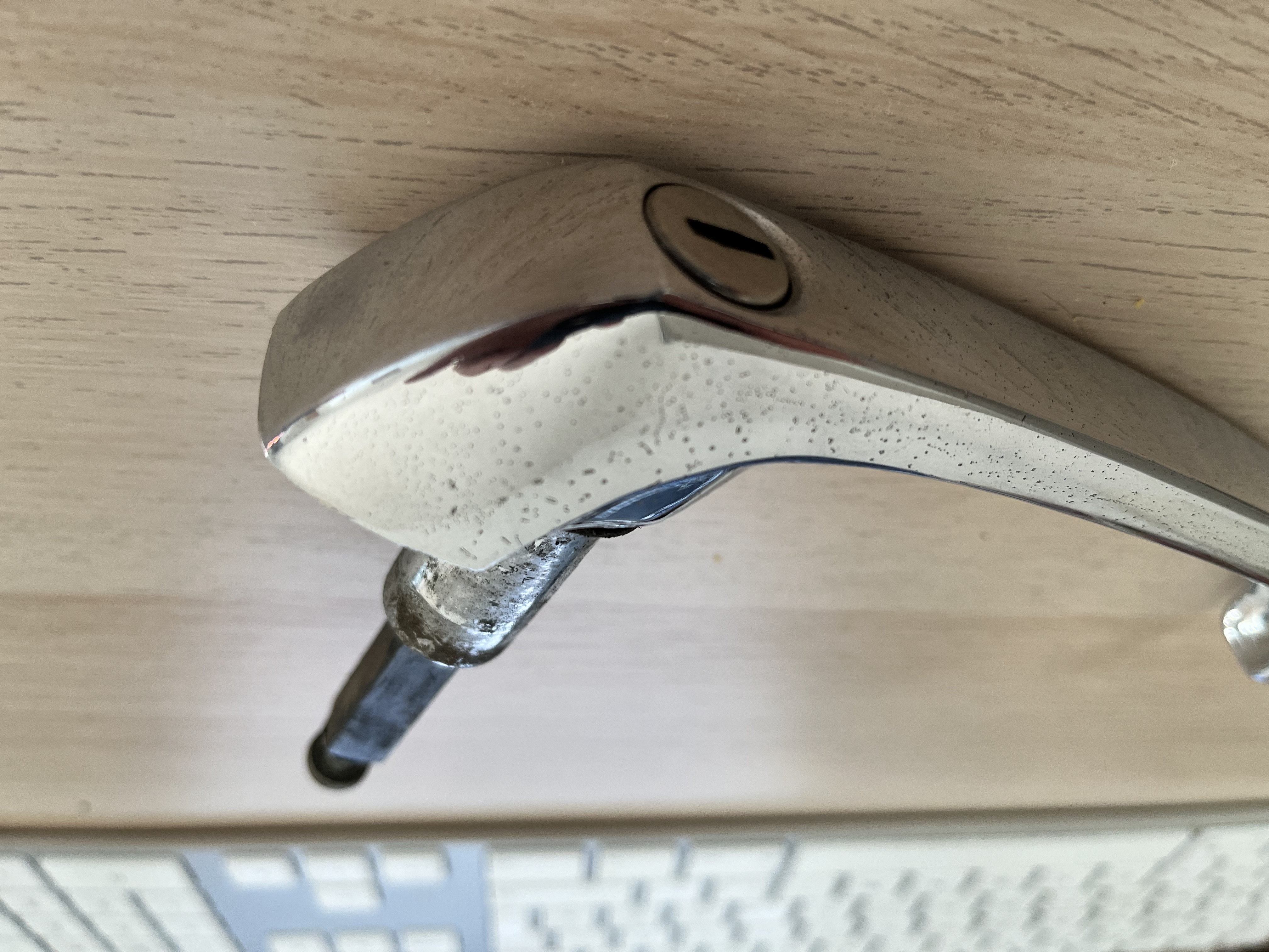

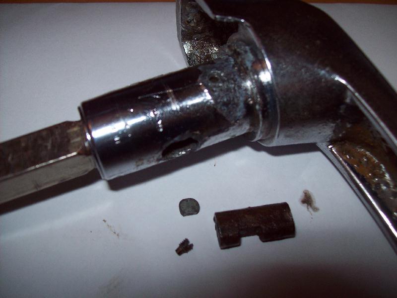

Noch ne kurze Frage:
Das Schloss hier bekommt man nicht raus, oder?
Schöne Weihnachten euch allen!
Beiträge: 7624
Re: Schlösser überholen/gleich-schliessend machen
Hallo Sebastian,
Wednesday13 hat geschrieben: 25.12.2021 13:31 Das Schloss hier bekommt man nicht raus, oder?
... eine der leichtesten Übungen, wenn man die Madenschraube erst einmal entdeckt hat. :D
(... das Schloss nicht abgeschlossen ist, die Rosette auch entfernt ist, Schlüssel bitte gesteckt lassen beim Herausziehen des Zylinders,
damit es die Plättchen nicht weghaut. :thumb: )
Quelle: https://www.thesamba.com/vw/forum/viewt ... c&start=80
Wednesday13
Beiträge: 33
Registriert: 26.07.2021 12:00
Beitrag von Wednesday13 »
Hallo Norbert,
perfekt! Vielen vielen Dank! :respekt: Die Schraube habe ich nun wirklich nicht gesehen unter dem Knies. Hat sich perfekt getarnt.
Hat alles wunderbar funktioniert!
Jetzt habe ich wirklich nur noch einen Schlüssel für den Bulli!
Sebastian
