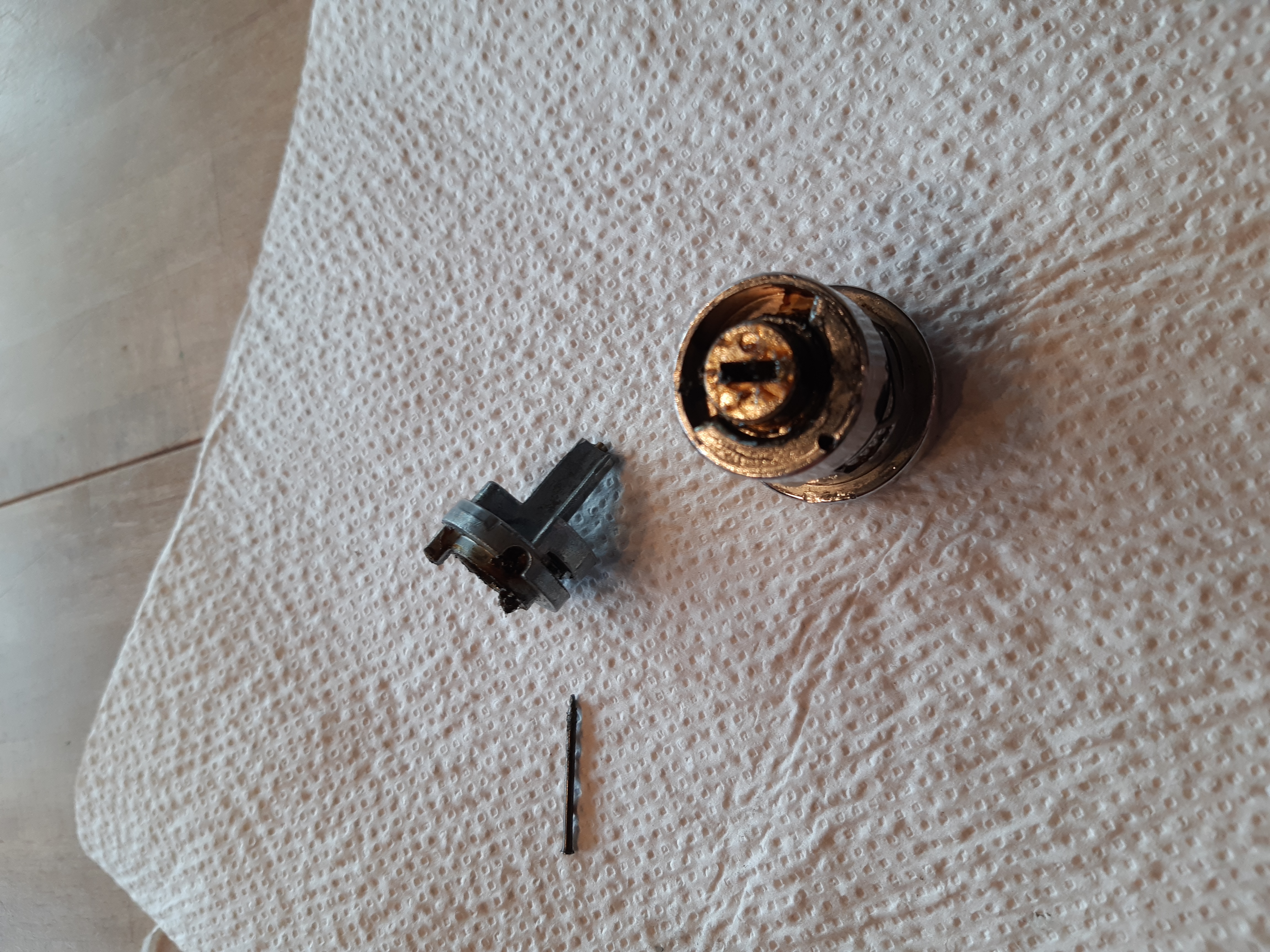

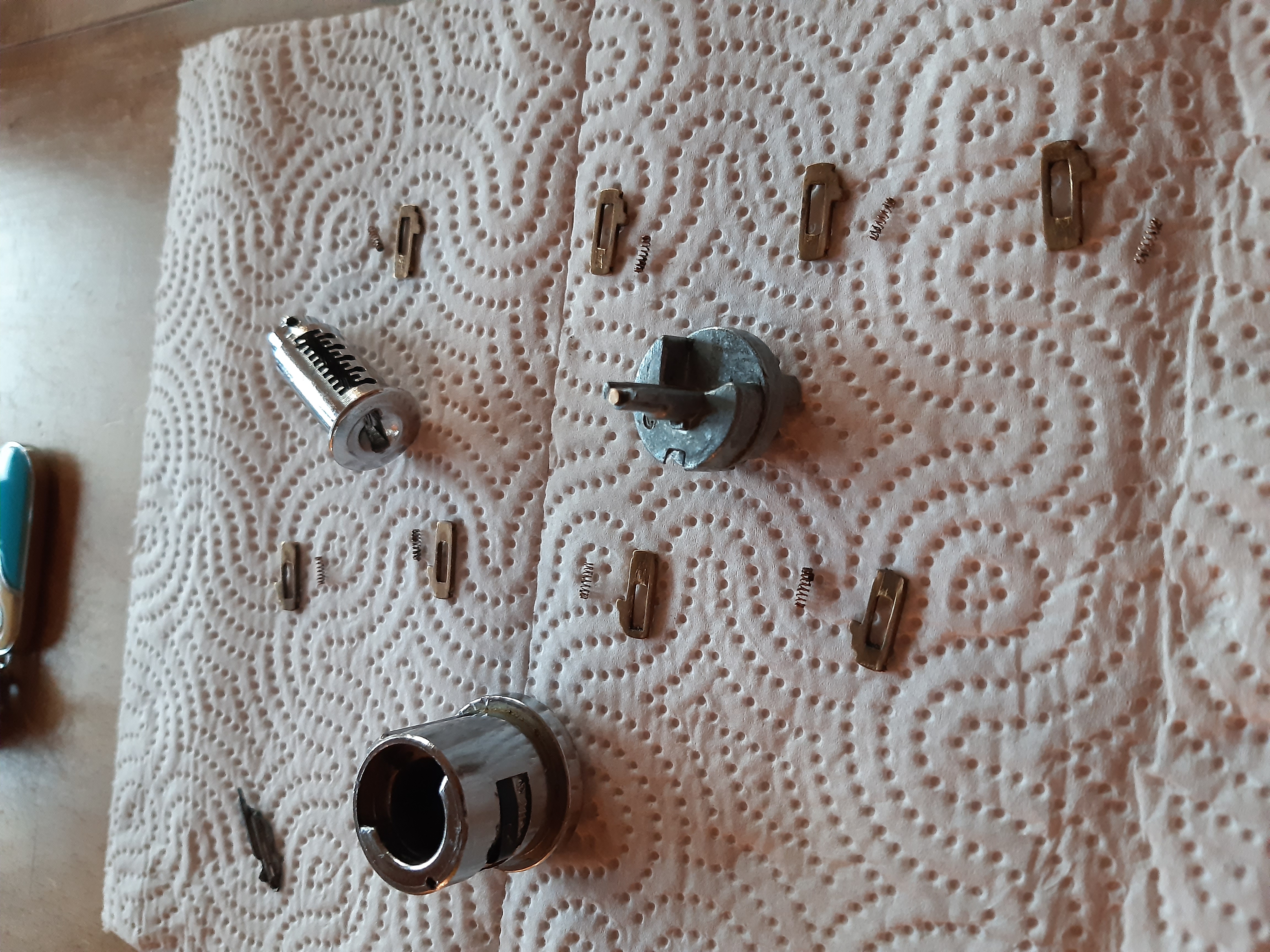

Wednesday13 hat geschrieben: ↑20.12.2021 00:07 Jetzt würde ich noch gerne das Zündschloss entsprechend anpassen. Kann mir wer sagen wie ich es auseinander bekomme?
Wenn du es schon raus hast, ist es doch genau so simpel wie die Türschlösser.
In dem Zinkdruckgussteil steckt ein kleiner Splint.
Clas

Servus,
ich habe leider nur einen kleinen Splint gefunden. Der hält aber nur die Verriegelungsklammer.
Sonst sehe ich leider nix.

Hmm,
Das sieht bei dir ja ganz anders aus
:shock:
Da bin ich leider raus......
