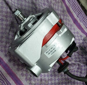

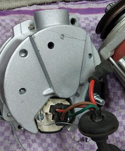

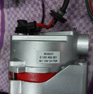

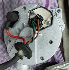

ich bin gerade dabei die 50a gegen eine 70a zu tauschen.
Jetzt machen mich gerade offenen Anschlüsse stutzig.....
Auch wenn die Lima nicht im 100 % Spritzwasserbereich liegt sind die offenen Klemmen ungewöhnlich.
Hat das mal jemand so eingebaut ?
Was kann das an Wasser so vertragen ?
Danke !
Vg Chris
Danke !
Vg Chris
Re: Lichtmaschine tauschen: 50A gegen 70A
Hallo Chris,
Ich meine, es gäbe einen Blechdeckel, der hinten aufgeschraubt wird, deshalb das Gummi um die Kabel….
Gruss
Gruss
- T2-Fan
- Beiträge: 32
- Registriert: 05.09.2020 23:10
Hallo Michael,
Danke für deinen Kommentar.
Der Blechdeckel den Du meinst hat die 50a Lima. Das Gummi auf den Bildern stammt noch von der 50a Lima. Ich habe den Kabelbaum einfach übernommen.
Bisher habe ich noch telefonisch die Info bekommen das es bei der 70a Lima keine Abdeckung wie bei der 50a gab. Die Abdeckung hatte eher den Sinn den Anschluss zum Gebläsekasten herzustellen.
