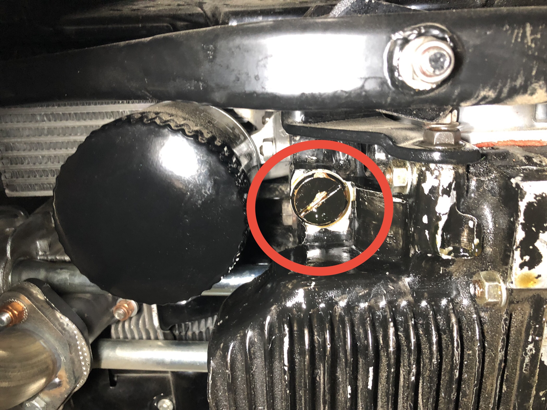

Mein Typ 4 Motor ölt ganz leicht an der Verschlussschraube für das Öldruckventil. Da ist hoffentlich nur der Dichtring defekt.
Den Aufbau habe ich mir in einer Explosionszeichnung angesehen und dabei bemerkt dass über der Verschlussschraube eine Feder und ein Kolben sitzt.
Kann man die Verschlussschraube einfach entfernen oder gibt es dabei etwas zu beachten?
Öl wird austreten aber was ist mit der Feder und dem Kolben? Ich war da bislang einfach noch nicht dran.

Die Feder wird dann heraus fallen, das sie ja leicht unter Spannung steht. Der Kolben kommt vielleicht auch. Bei der Gelegenheit schauen ob der Kolben gängig ist. Einfach alles wieder einsetzen, aber auf penible Sauberkeit achten.

Hallo Micha,
ich darf Matthias's Hinweise einmal ergänzen, hab da so meine Erfahrungen, allerdings am Typ 1 Motor gemacht.
Als erstes brauchst Du einem wirklich gut passenden Schraubendreher bzw. 1/2 " Einsatz.
Manchmal sitzt die Schraube auch so fest, dass ein Einsatz eines Handschlagschraubers Sinn macht.
Auch kann man sich schon einmal einen passenden Dichtring besorgen:
Händlerbeispiel: https://www.wagenteile.de/shop_de/no-01 ... 38293.html
Ggf. findest Du das entsprechende Teil beim Autoteilemann, ich selbst bin bei HANSA-Flex auch fündig geworden.
Wenn der Kolben nicht freiwillig herauskommt um ihn begutachten zu können, so hilft eine Art Schwerlastdübel:
viewtopic.php?p=250441#p250441
Leichte Riefen halte ich für weniger bedenklich, allerdings sollten die Kanten / Grate mit einem Ölstein bzw. feinem Schleifpapier und einem Tropfen Öl beseitigt werden.
Auch sollte der Kolben leicht angephast sein, damit er sich nicht verklemmen kann.
Mit dem "Öldruckkolbenabzieher" kannst Du auch gleich überprüfen, ob die Bohrung ev. schon "ausgelutscht" ist.
BTW: Die Verschlussschraube wird mit 20Nm angezogen, falls nicht bekannt.
Quelle, Seite 119: http://www.michaelknappmann.de/bulli/mi ... frame.html
PS: Ich hab den Wagen hinten angehoben, so dass die Räder hinten etwa 20 cm in der Luft hingen. Da war der Ölaustritt recht überschaubar.
Gutes Gelingen!

Vielen Dank für die Tipps!
Es lag tatsächlich an dem Kupferring.
Der Kolben und die Feder sind nach dem Lösen der Schraube rausgeflutscht. Der Kolben hatte einseitig ganz leichte Schleifspuren.
Hab das Öl ablaufen lassen, alles entfettet und mit neuem Dichtring wieder zusammen gebaut.
Seitdem alles dicht
