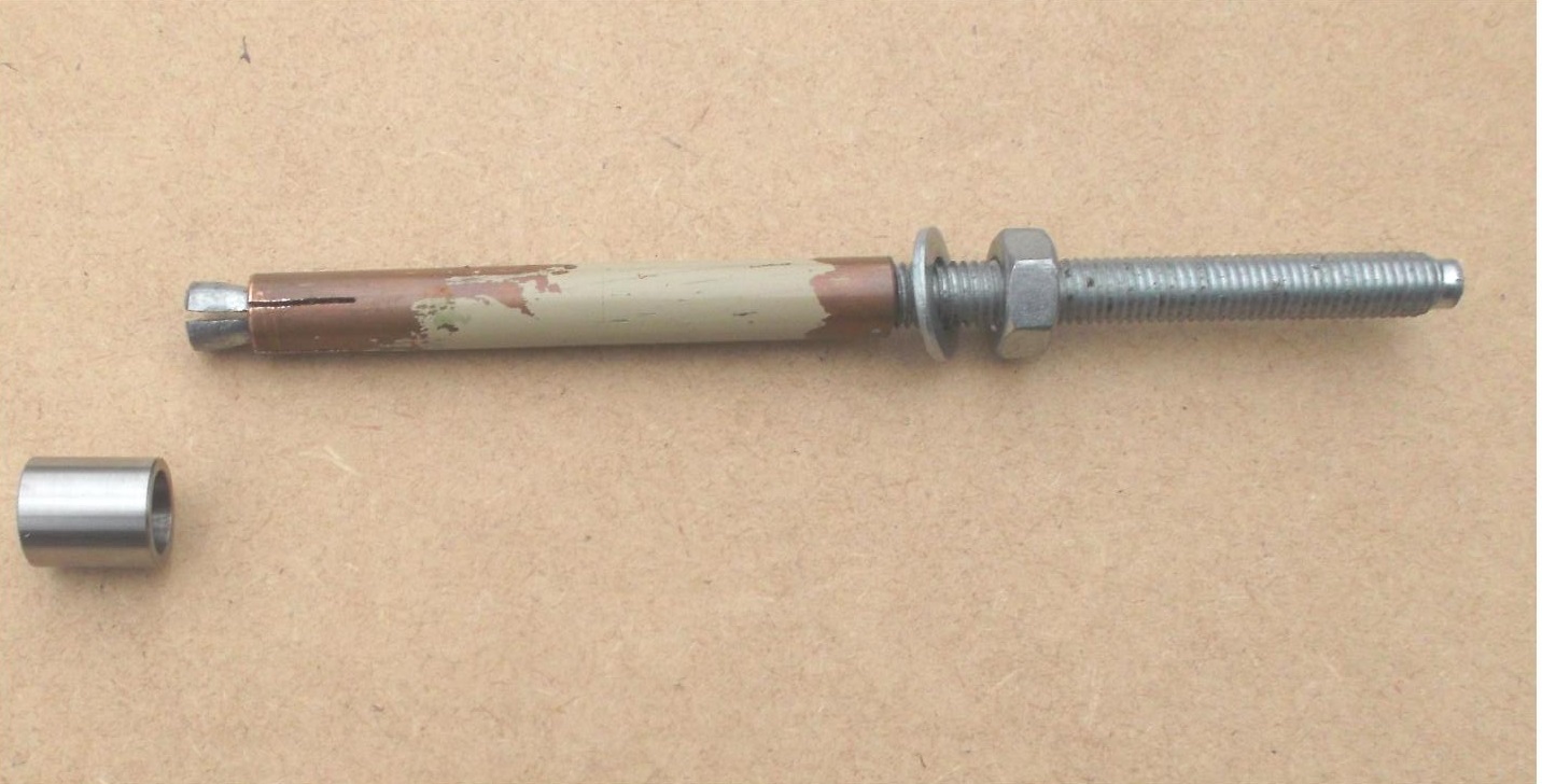

Eine Innenmessuhr für die Bohrung hat man ja wohl als Bastler nicht so einfach herumliegen. Letztlich ist das auch mit solch einem Instrument etwas blöde zu handhaben. Da kann es dann passieren, dass der Fühler in der Querbohrung verschwindet und sich verhakt.
Den / die Kolben auf einen selbst gebasteltem Abzieher montieren und in der Bohrung "fühlen" erscheint mir deshalb als bessere Möglichkeit. Kritisch ist natürlich besonders das obere Ende, da gilt es nach alle Seiten das "Kippspiel" heraus zu finden.
Dieser Selbstbau basiert auf einem Schwerlastdübel und einem "kreuzweise" gespaltenem 12mm Rohr. Die Funktion sollte anhand des Bildes selbsterklärend sein. :D
Ein weiterer Schwachpunkt sind die Federn, die die Kolben nach oben drücken. Diese Federn sind leider am Ende ziemlich scharfkantig und ruinieren somit stets die Bohrung. Leider können die Federn nicht sauber im Kolben geführt werden, da hat die Konstruktion m.E. nach schlichtweg massiv versagt. :(
Als dringliche Maßnahme sollte man den scharfen Grad an den Federn mit z.B. einem Drehmel entfernen.

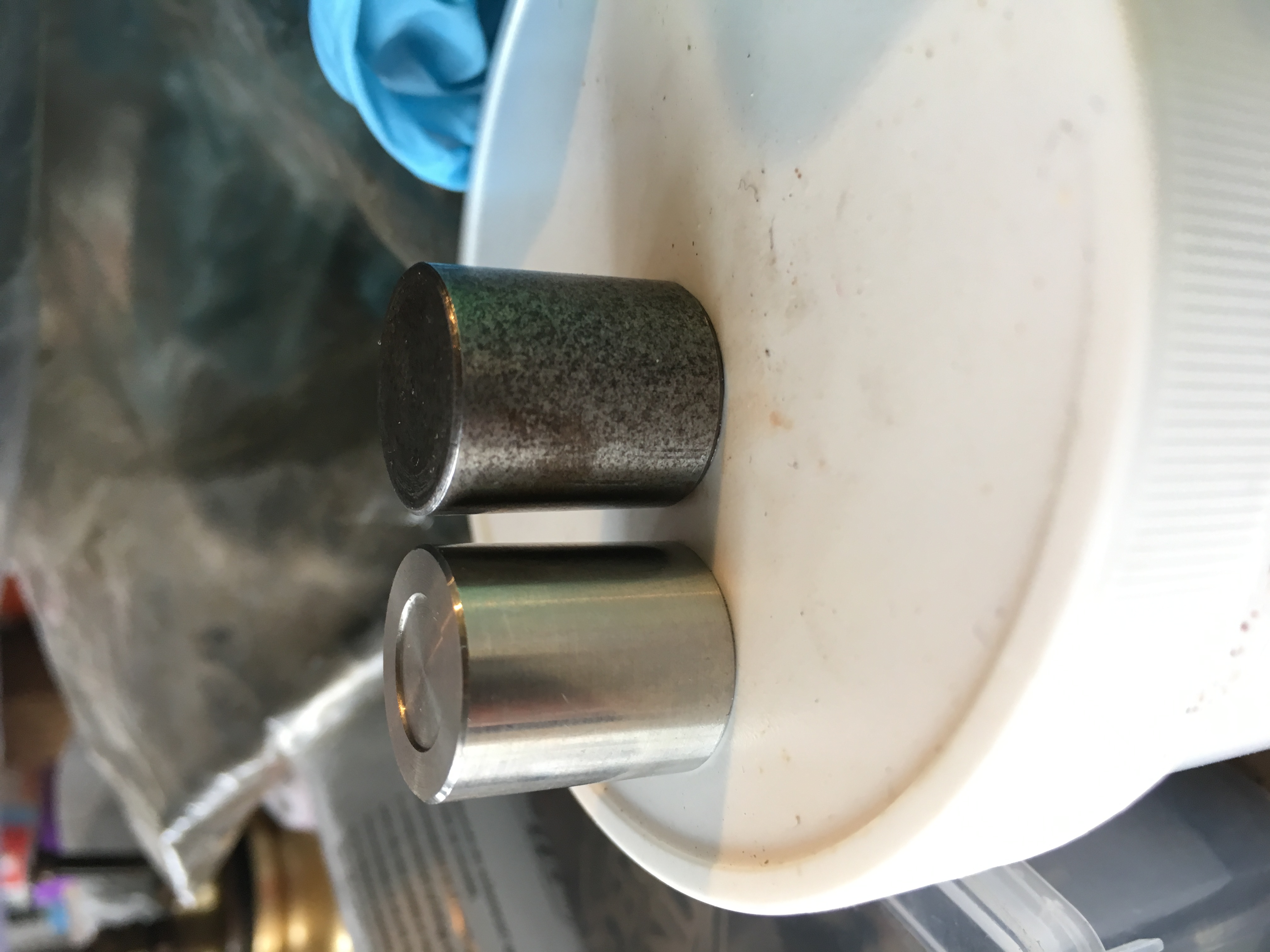

Zum Thema "Bohrungen für Öldruckregelventil und Ölüberdruckventil zu prüfen":
Norbert*848b hat geschrieben: 31.12.2018 14:04 Dieser Selbstbau basiert auf einem Schwerlastdübel und einem "kreuzweise" gespaltenem 12mm Rohr. Die Funktion sollte anhand des Bildes selbsterklärend sein. :D
Konnte mir noch kein Selbstbau verwirklichen...
Hab aber kurz die alten 50 jährigen Kölbchen mit neuen von einem renommierten, deutschen Lieferanten verglichen (Durchmesser):
Die alten haben ein Durchmesser von 15,95 mm.
Die neuen Nachbauten hingegen nur 15,92 mm.
Ein Unterschied von 3/100 hätte ich - wenn schon - eher andersrum erwartet :?
Geht meiner Meinung nach wieder mal unter das Kapitel "Fragwürdige Passgenauigkeit, Masshaltigkeit und Qualität von Nachbauteile".
sham 69
Beiträge: 1559
Registriert: 16.01.2009 11:48
Beitrag von sham 69 »
Avispa66 hat geschrieben: 03.01.2019 11:04
Warum?
Avispa66
Beiträge: 665
Registriert: 08.12.2015 19:20
Beitrag von Avispa66 »
sham 69 hat geschrieben: 03.01.2019 13:25
Warum?
Weil das neue Nachbauteil (Öldruckregelkolben) bereits untermassig daher kommt.
sham 69
Beiträge: 1559
Avispa66 hat geschrieben: 03.01.2019 13:45
Warum?
Besser als ein festklemmendes Altteil oder woher beziehst du den Referenzwert für die Untermaßigkeit?
Avispa66
Beiträge: 665
sham 69 hat geschrieben: 03.01.2019 13:55
Warum?
Hab kein Referenzwert, geb ich zu, hab auch genug lang gesucht aber nix gefunden.
Aber wenn das Neuteil weniger Durchmesser hat als das gebrauchte Originalteil (beide Kolben, obwohl ich keine Ahnung bezüglich Km-Laufleistung hab, geb ich auch zu), dann werde ich misstrauisch und stufe es als fragwürdig ein.

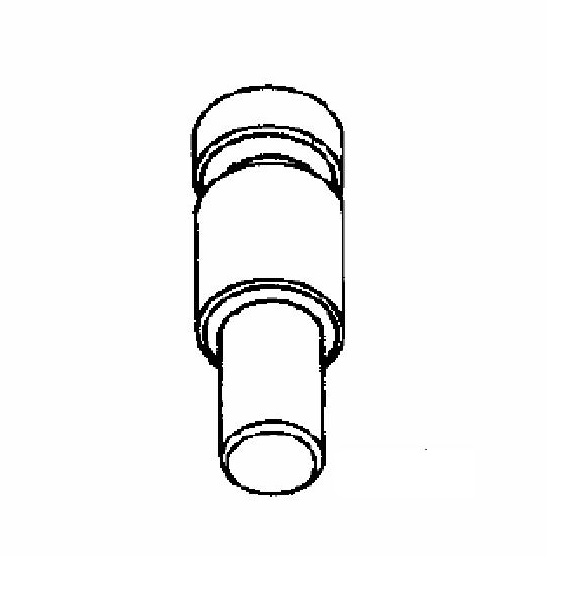

Norbert*848b hat geschrieben: 31.12.2018 14:04 ...
Ich hab auch bereits überlegt, wie man die Kolben nach dem letzten Entwicklungsstand von VW bei den CT / CZ Motoren entsprechend modifizieren könnte. Man müsste In die Kolben jeweils ein Stahlröhrchen (12 x 1) einlöten und schon hätte man eine saubere Führung der Federn, ohne dass sie an den Wänden schrammeln könnten. Ob sich von den Abmessungen her die CT / CZ Kolben überhaupt eignen, konnte ich noch nicht herausfinden. Die Bauform ist aber auch schon eine andere, da sich oben eine Nut befindet.
Beim Recherchieren zum Thema "Öldruckregeventil/Ölüberdruckverntil) bin ich über diese Kugellösung gestolpert...
Finde das Prinzip der Federzentrierung (damit sie die Bohrung nicht zerkratzt/aufrauht) ziemlich einleuchtend und einfach.
Aber man müssste eine speziell abgelängte Feder anfertigen (nicht zur abgezwackt wie im Bildbespiel "NEW"), um die korrkete Ventilfunktion zu erlangen, d.h. beim richtigen Öldrück öffnet .
Beiträge: 4348
selber habe ich keine Erfahrung mit der Kugel-Lösung aber die Vor- und Nachteile werden hier diskutiert:
https://itinerant-air-cooled.com/viewto ... 46&t=12422
Generell haben die Kolben erstmal keinen Einfluss auf den Öldruck bei warmen Motor. Wenn also der Öldruck generell niedrig ist, weil z.B. die Hauptlager verschlissen sind, bekommt man diesen auch mit einer stärkeren Feder nicht mehr höher. Die Regelventile sind nur dazu da, den Motor vor zu hohem Öldruck zu schützen z.B. bei kaltem Öl und höheren Drehzahlen. Erhöht man die Federspannung erreicht man nur, dass im kalten Zustand der Öldruck höher wird.
