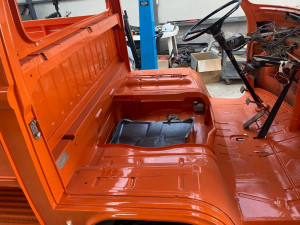

Hallo Zusammen.
Meine Pritsche befindet sich im Aufbau und ich hätte eigentlich gerne einen Fahrersitz mit Kopfstütze. Evtl. auch eine Beifahrerbank mit Kopfstützen. War das bei Bj. 1974 möglich und wenn ja, schränke ich mir die Verstellmöglichkeiten mit den Kopfstützen ein?
Habe mal ein Foto von der Pritsche beigefügt, vielleicht könnt ihr mir helfen.
Vielen Dank und viele Grüße
Andreas
Beiträge: 6535
Re: T2b Pritsche Sitze
Hallo Andreas,
schau mal in die Prospekte und Prieslisten - Modelljahr 1974 gab es schon optional Kopfstützen... Mehrausstattung #161
damals noch für schmale 9 DM pro Sitzplatz :wink:
https://www.vw-t2-bulli.de/de-books-bro ... w-bus.html
https://www.vw-t2-bulli.de/de-books-bro ... lists.html
viel Erfolg bei der Suche & auch-vorne-(2+1)-3-Sitzer-mit-Kopfstützen-Grüße,
Beiträge: 7556
Hallo Andreas,
Anderl75 hat geschrieben: 06.10.2021 09:51 ... und ich hätte eigentlich gerne einen Fahrersitz mit Kopfstütze.
Du hast aber noch die alten Sitze?
Mit etwas Geschick könnte man Kopfstützen aber auch nachrüsten. :wink:
viewtopic.php?p=187345#p187345
Anderl75 hat geschrieben: 06.10.2021 09:51 ... und wenn ja, schränke ich mir die Verstellmöglichkeiten mit den Kopfstützen ein?
Ich konnte da keinerlei Einschränkungen bei meinem Fahrzeug ausmachen. :D
suomi_bus*818
Beiträge: 1145
Registriert: 25.08.2012 18:59
IG T2 Mitgliedsnummer: 818
Beitrag von suomi_bus*818 »
Wenn du noch kannst, dann baue auf die späten Sitzschienen um. Dann besorgst du dir einen Fahrersitz vom T3 in alter Optik. Die sind SUPER bequem im Vergleich zum T2-Sitz, da Schaumstoff und keine Federn. Ich glaube die Doppelsitzbank vom T3 ist aber nicht zum Einhängen.
