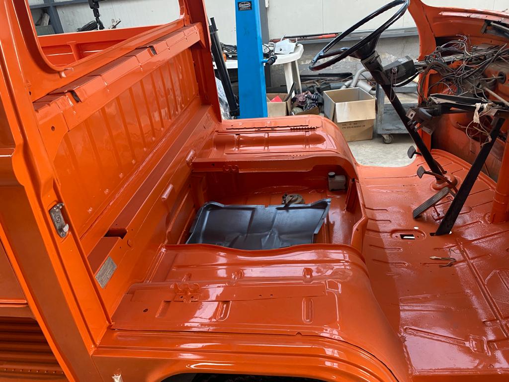

Hallo Zusammen.
Meine Pritsche befindet sich im Aufbau und ich hätte eigentlich gerne einen Fahrersitz mit Kopfstütze. Evtl. auch eine Beifahrerbank mit Kopfstützen. War das bei Bj. 1974 möglich und wenn ja, schränke ich mir die Verstellmöglichkeiten mit den Kopfstützen ein?
Habe mal ein Foto von der Pritsche beigefügt, vielleicht könnt ihr mir helfen.
Vielen Dank und viele Grüße
Andreas

Hallo Andreas,
schau mal in die Prospekte und Prieslisten - Modelljahr 1974 gab es schon optional Kopfstützen... Mehrausstattung #161
damals noch für schmale 9 DM pro Sitzplatz

- Beiträge: 7771
Re: T2b Pritsche Sitze
Hallo Andreas,
Mit etwas Geschick könnte man Kopfstützen aber auch nachrüsten.
viewtopic.php?p=187345#p187345
Du hast aber noch die alten Sitze?
Ich konnte da keinerlei Einschränkungen bei meinem Fahrzeug ausmachen.
Wenn du noch kannst, dann baue auf die späten Sitzschienen um. Dann besorgst du dir einen Fahrersitz vom T3 in alter Optik. Die sind SUPER bequem im Vergleich zum T2-Sitz, da Schaumstoff und keine Federn. Ich glaube die Doppelsitzbank vom T3 ist aber nicht zum Einhängen.
Erik
