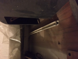

hat hier jemand noch eine Idee, wo ich das Umrandungsprofil für den Dachausschnitt (gr. Pilzdach) bekomme. Gibt es das noch?
Danke für eine Rückmeldung!

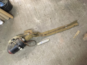

Hallo, und als kleinen Tip zur Verarbeitung:
Mein Vater hat früher als Schlosser viele dieser Profile auf seine Geländer Handläufe gezogen.
Dafür verwendete er „Spezialwerkzeug“, einen schon damals uralten tonnenförmigen Fön, mit einem ca. 50cm langen Stoffschlauch welcher auf der Föndüse festgebunden wurde, und noch 2 Öffnungen hatte, Profil ein und Ausgang.
Damit wurde das Profil langsam vorgeheizt, bis es Flexibel genug war um es faltenfrei selbst um 180 Kehren zu legen

Nur zur Info, so sieht das „Profigerät“ aus

Vielen Dank für die Hinweise und Inbauhinweise.
Ich hatte gehofft, dass es irgendwo noch ein Original-Ersatzteil gibt, da in den Prospekten dieses Profil auch extra aufgeführt ist. Aber dann schaue ich mich mal im Treppen-Handlauf-Zubehör um.
Das Originalteil ist leider sehr spröde und dadurch rissig, was in dem Alter auch normal ist.

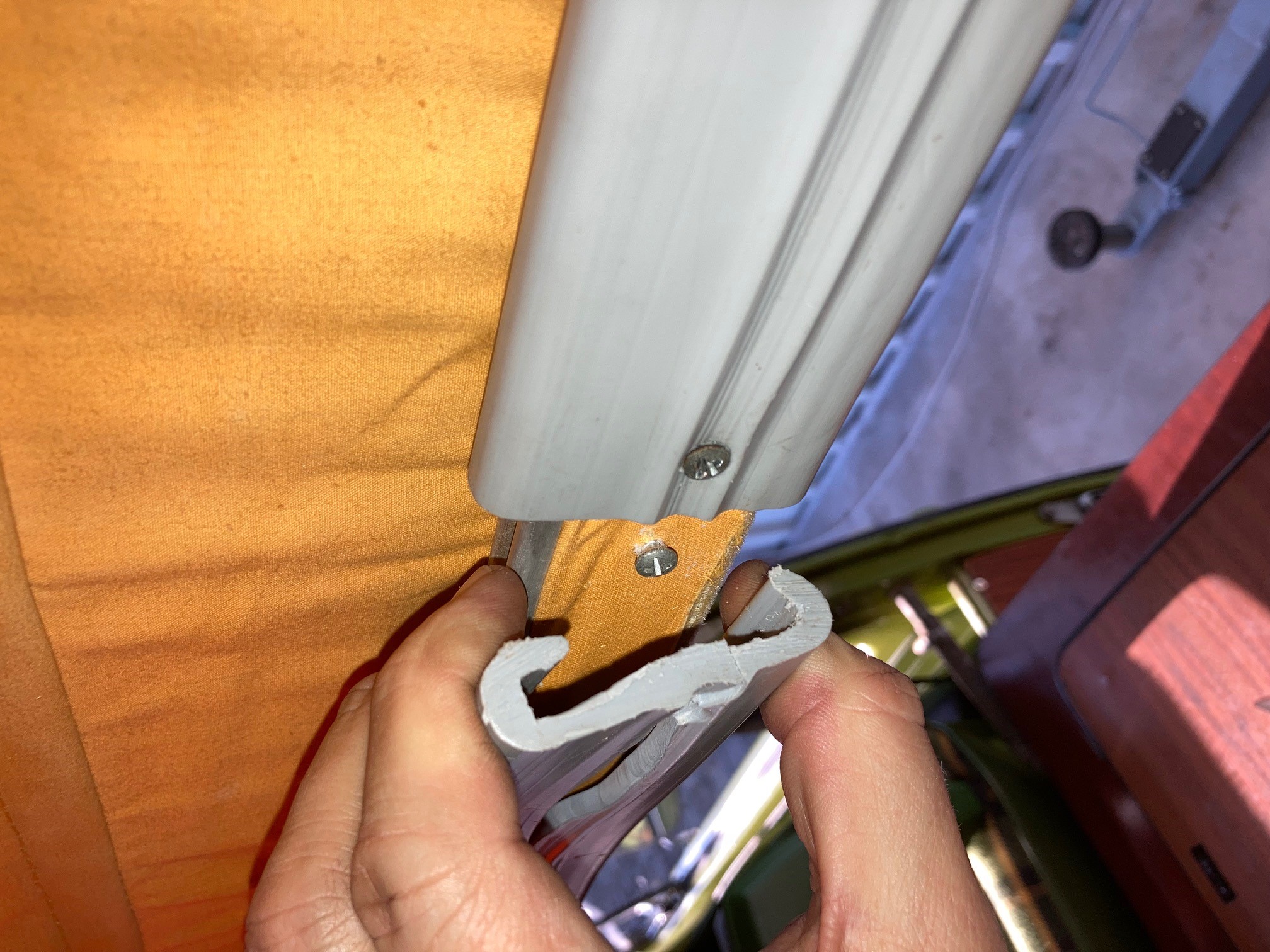

Hallo Klaus,
bei NLAVW gibt es zwar nicht das Aluprofil, aber die Vorgänger-Kunststoffversion. Vielleicht auch eine Option anstelle des Originals. (Nicht irritieren lassen von der falschen Bezeichnung des Links - führt zum richtigen Produkt)
https://nlavw.com/home/1030-baywindow-s ... andle.html

danke für den Tipp mit NLAVW. Es scheint dem Original zu entsprechen, ist aber leider "out of stock".
Danke für das Angebot zu den Aluschienen, die habe ich aber noch im Original.
