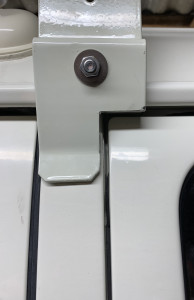

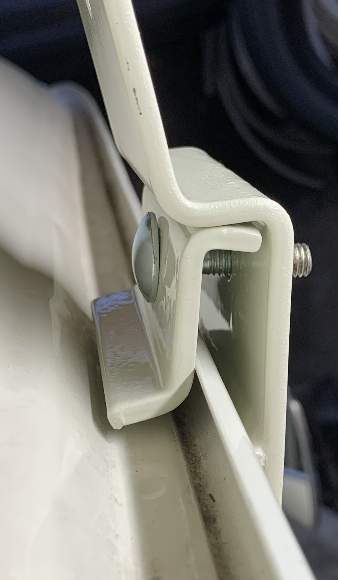

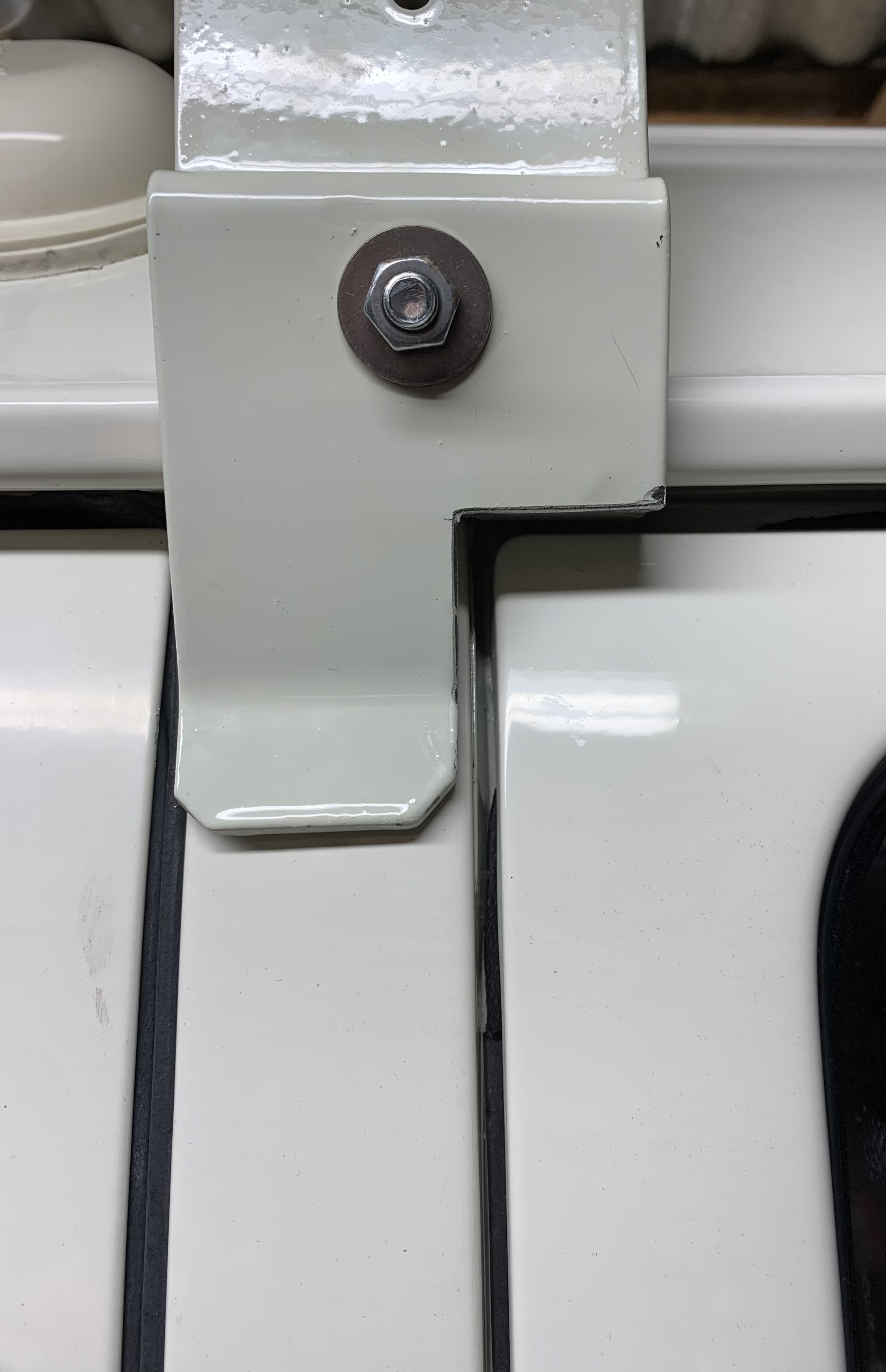

Ich möchte das Thema noch mal aufgreifen. Ich habe mir die Halter von Fiamma für den T3 besorgt. Diese kann man bei der A-Säule etwas ausklinken, so dass sich die Beifahrertür öffnen lässt. Allerdings wird es aufgrund der Form der Regenrinne nicht möglich sein, die Halterung fest zu schrauben, ohne die Regenrinne völlig zu verbiegen. Wenn ich das richtig gesehen habe, ist das bei den Omnistor Haltern und den Thule Halterungen für den T2 genauso? Hat da mal jemand vielleicht mal ein Bild?

In diesem Fred gibts genug Bildern von den Thule Haltern. Der Thule hat 3 Halter für den T3 und passt für den T2, wenn man B und C Säule tauscht.
viewtopic.php?p=123723#p123723
Um die Regenrinne zu schonen, habe ich einen Rundstahl zwischen Halter innen und Regenrinne geklemmt.

Das mit dem Rundstahl ist ne super Idee. Ich werd mal sehen, ob ich ein Stück Rundstahl an den Winkel geschweißt bekomme.aircooled68 hat geschrieben: ↑17.12.2021 13:36
Gruß Jan

Hallo Volker,
bist du sicher, dass die Halterung richtig zusammengebaut ist? Könnte es sein, dass das Klemmblech gedreht werden muss, die 90° abgekantete Seite nach unten? Den Bildern nach kommt es so vor, als ob die Halterung nach oben herausrutschen kann. Kann auf dem Bild natürlich täuschen.
Steffen

Ah ok.
Ich kannte die Regenrinne des T3 nicht. Aber auf der Skizze erkennt man, dass sie anders als beim T2 geformt ist.
(Habe mich an Skihalter von früher erinnert, da war das so, dass sich das Klemmblech von innen an der Rinne festkrallt.)
Steffen
