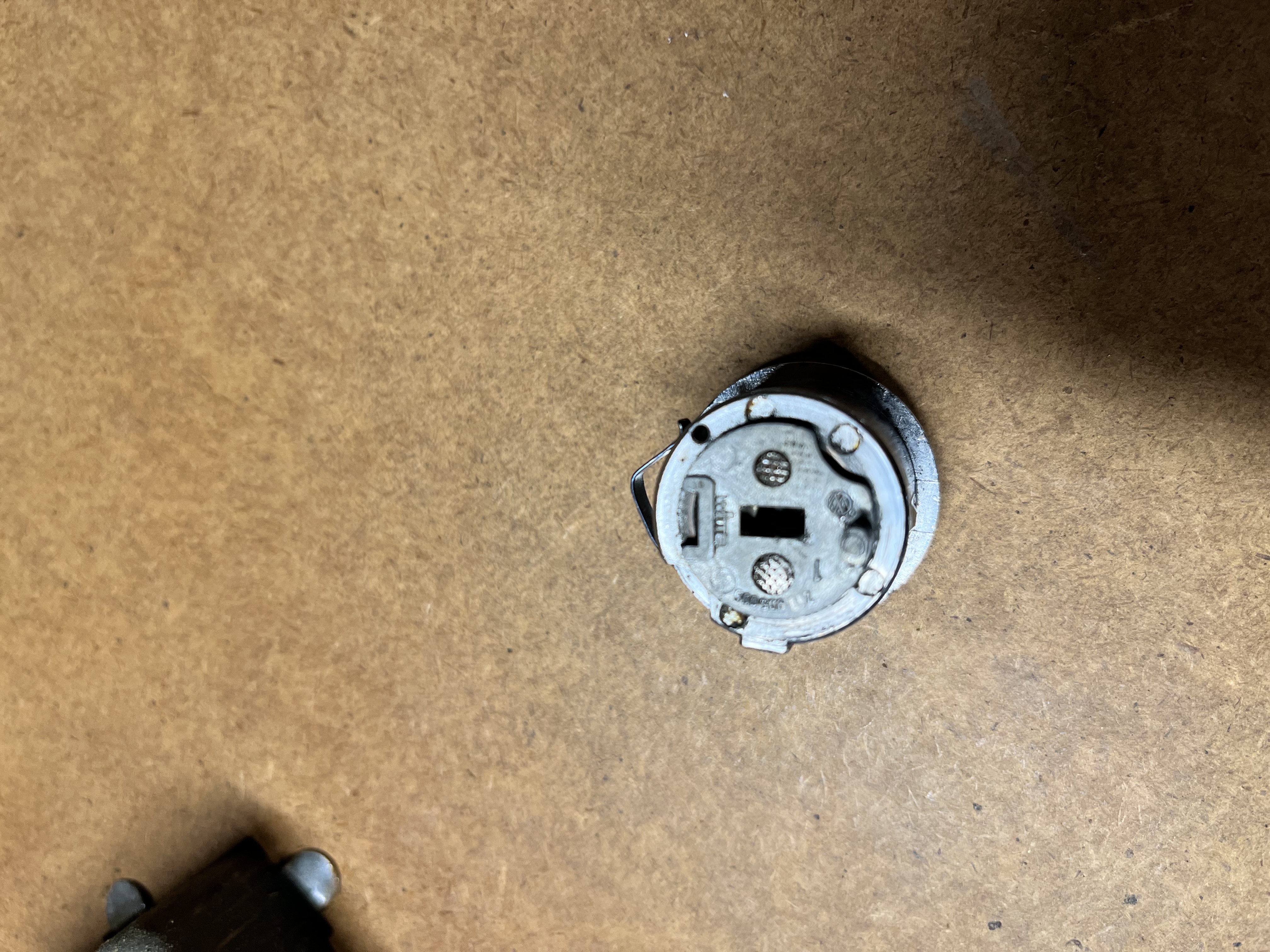

Wednesday13 hat geschrieben: 20.12.2021 00:07 Jetzt würde ich noch gerne das Zündschloss entsprechend anpassen. Kann mir wer sagen wie ich es auseinander bekomme?
Wenn du es schon raus hast, ist es doch genau so simpel wie die Türschlösser.
In dem Zinkdruckgussteil steckt ein kleiner Splint.

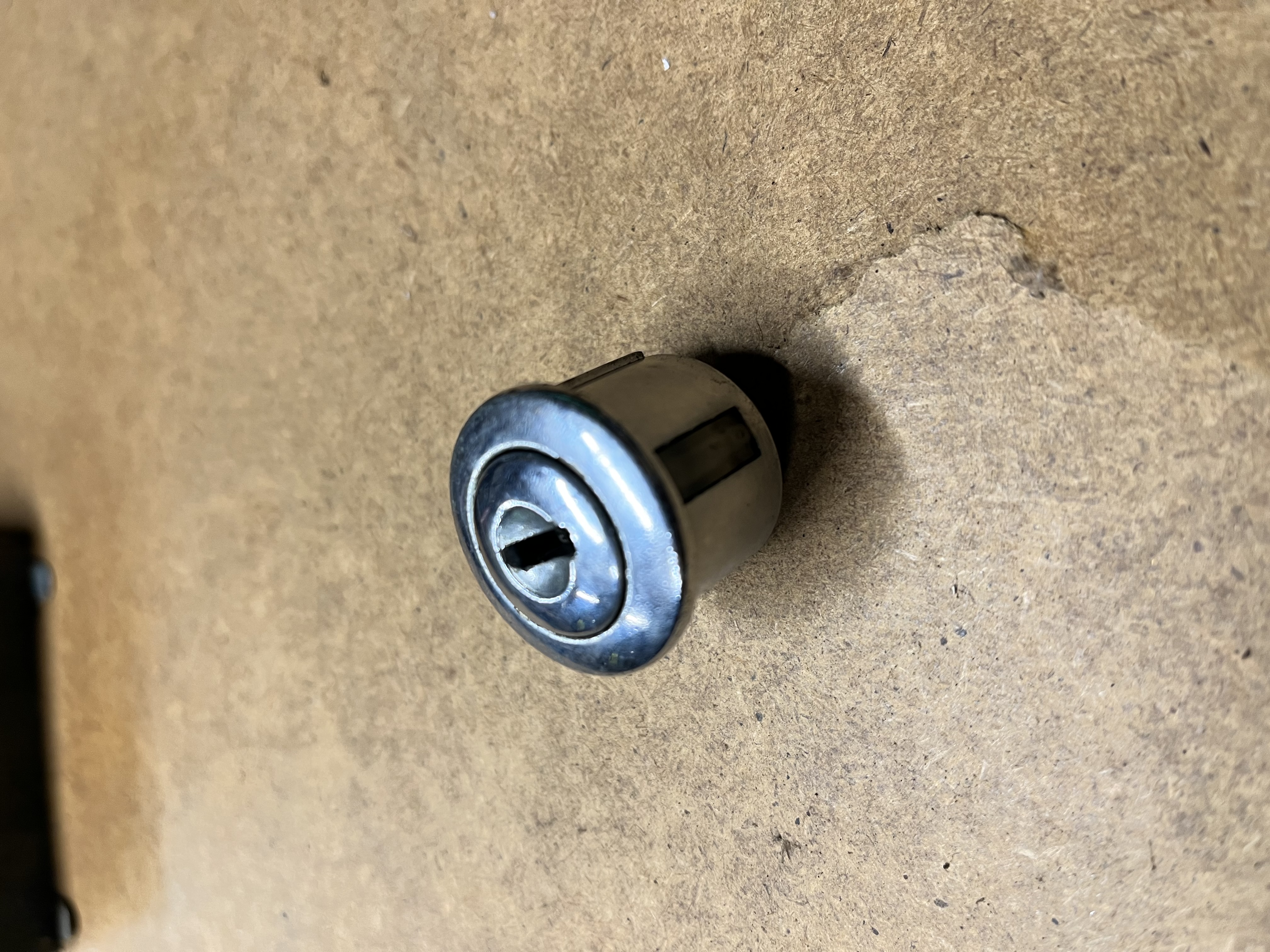

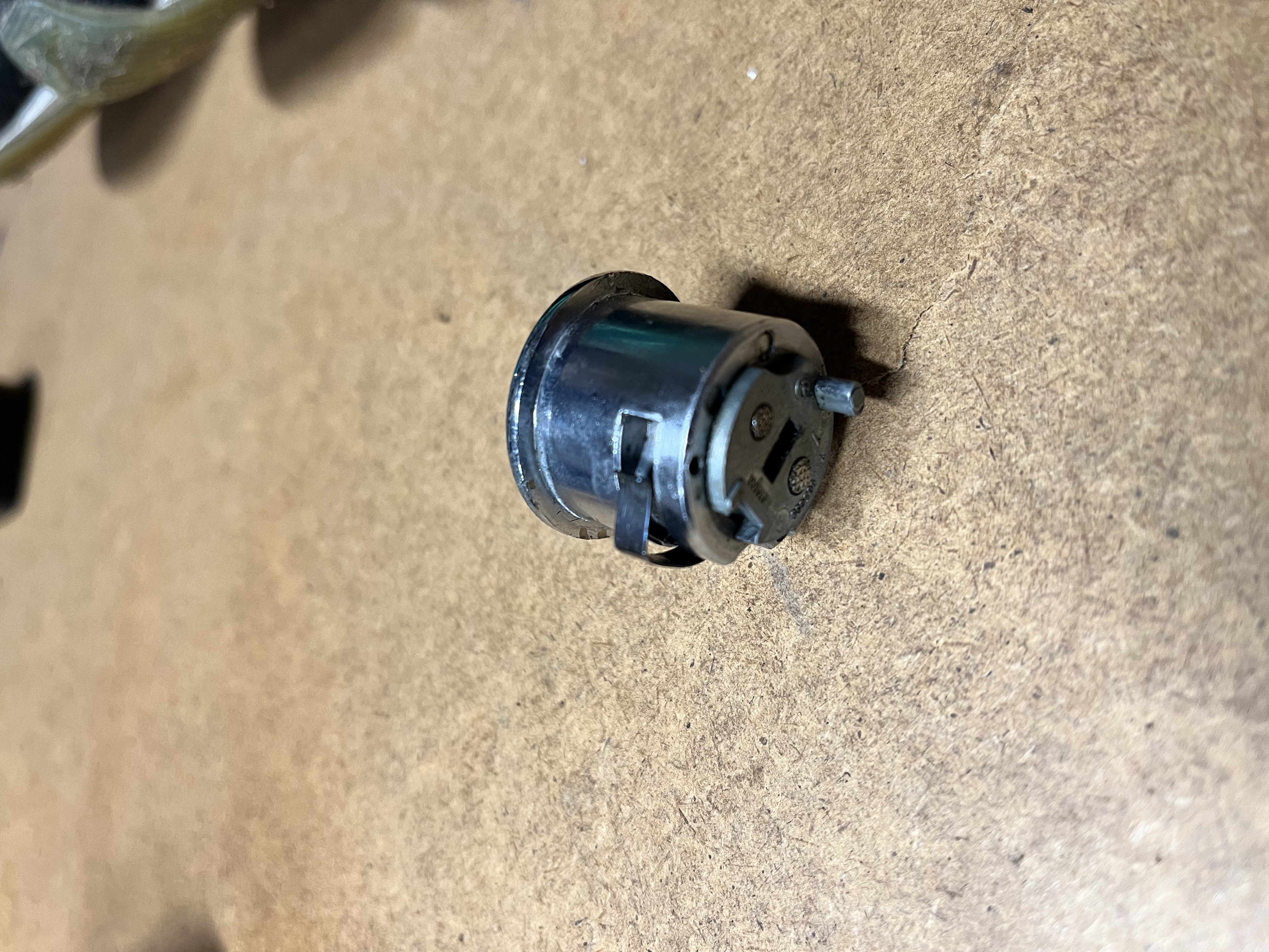

Re: Zündschlüssel fehlt. Neues Zündschloss
Beitrag von Wednesday13 »
Servus,
ich habe leider nur einen kleinen Splint gefunden. Der hält aber nur die Verriegelungsklammer.
Sonst sehe ich leider nix.
Beitrag von Clas »
Hmm,
Das sieht bei dir ja ganz anders aus
:shock:
Da bin ich leider raus......
Hallo Sebastian,
von welchem MJ ist denn hier überhaupt die Rede?
Ab 'MJ 71 ist da nach meinem Kenntnisstand eine Änderung vorgenommen worden (sowie später auch nochmals).
Ich hab mir inzwischen einmal mein Ersatz-Schließzylinder genauer angeschaut, ist vergleichbar mit dem was Clas fotografiert hat. :wink:
Den Spannstift kann man aber erst entdecken, wenn der Schlüssel gesteckt ist (und das linke Teil herauskommt).
Vielleicht solltest Du bei Deinem Schloss das auch einmal machen und genau hinschauen.
Hallo Norbert,
Bj des Fahrzeuges ist 04/70. Ob das Schloss auch von da ist kann ich nicht mit Gewissheit sagen. Das Schlüsselprofil „L“ spricht dafür.
Leider sehe ich keinen Splint wenn der Schlüssel steckt. (Oder ich bin blind) Man sieht wirklich nur den Schlüssel zum Teil hinten rausstehen. Kann aber ein Bild heute Abend nachliefern.
Beitrag von Clas »
Versenkt sich denn der Zylinder wenn du den Schlüssel drehst?
Denn da kommt der Splint zum Vorschein.
Oder könnte es sein, daß du keine Lenkradsperre hast?
... des Rätsels Lösung gibt es auf "thesamba" nachzulesen, offensichtlich nichts mit Spannstift. :D :
https://www.thesamba.com/vw/forum/viewt ... &start=120
bzw. hier der Originalbeitrag: https://www.thesamba.com/vw/forum/viewt ... p?t=633290
... und wieder was dazu gelernt. :dance:
Hallo Norbert,
perfekt! Das sieht genau so aus wie bei mir. Dann kenne ich jetzt die nötigen Schritte… und entscheide mich :dagegen:
Werde kein verpresstes Teil aufmachen um es dann zu verkleben. Nachher stehe ich irgendwo und komm nicht mehr weg.
Dann werde ich lieber nach nem gebrauchten Schloss suchen.
