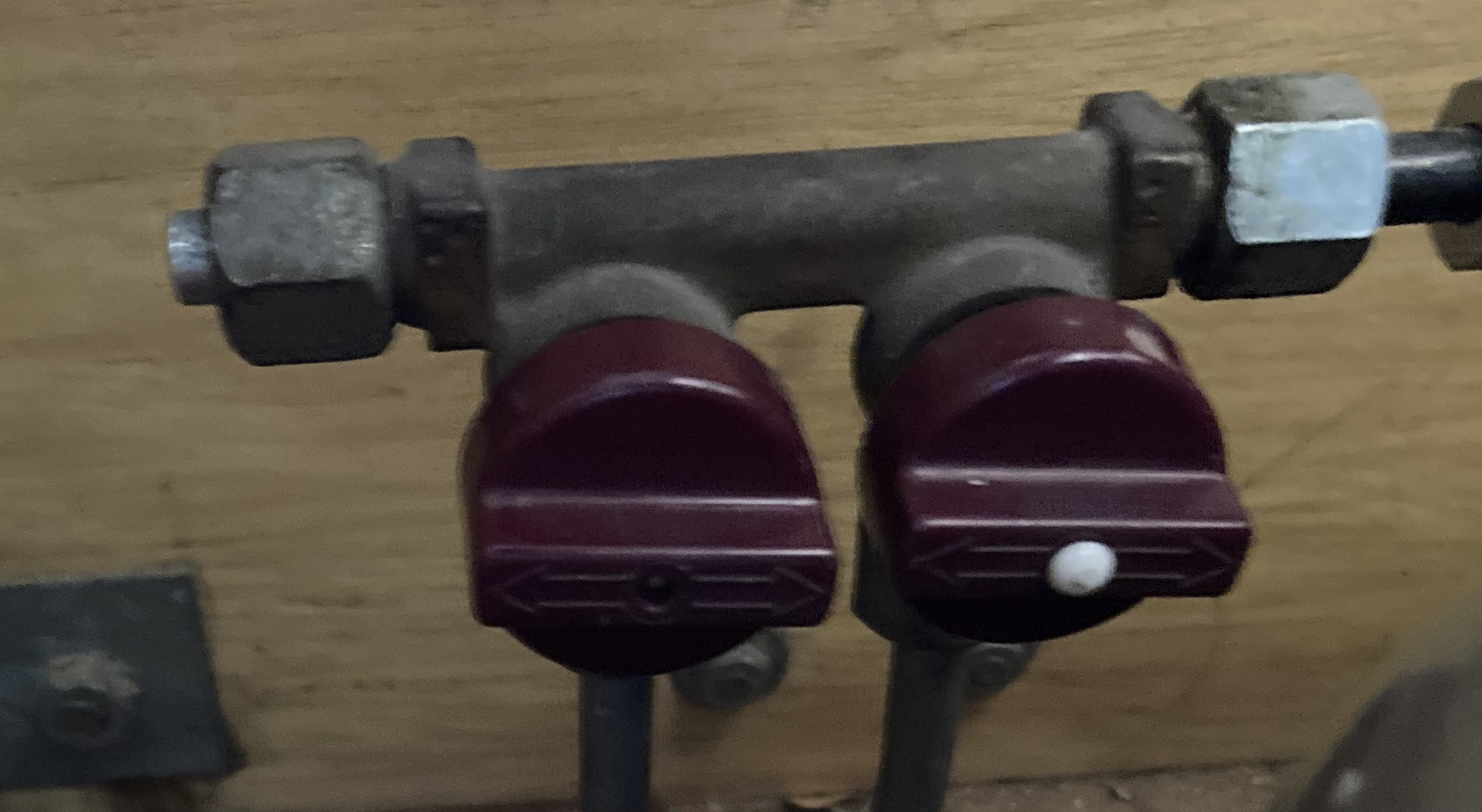

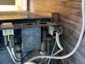

Hier ein paar Bilder
Der Herd funktioniert übrigens einwandfrei

Das sieht soweit ganz gut aus.
Da wird die Fehlersuche schwieriger. Gibt es bei Euch keinen findigen Gasprüfer?
