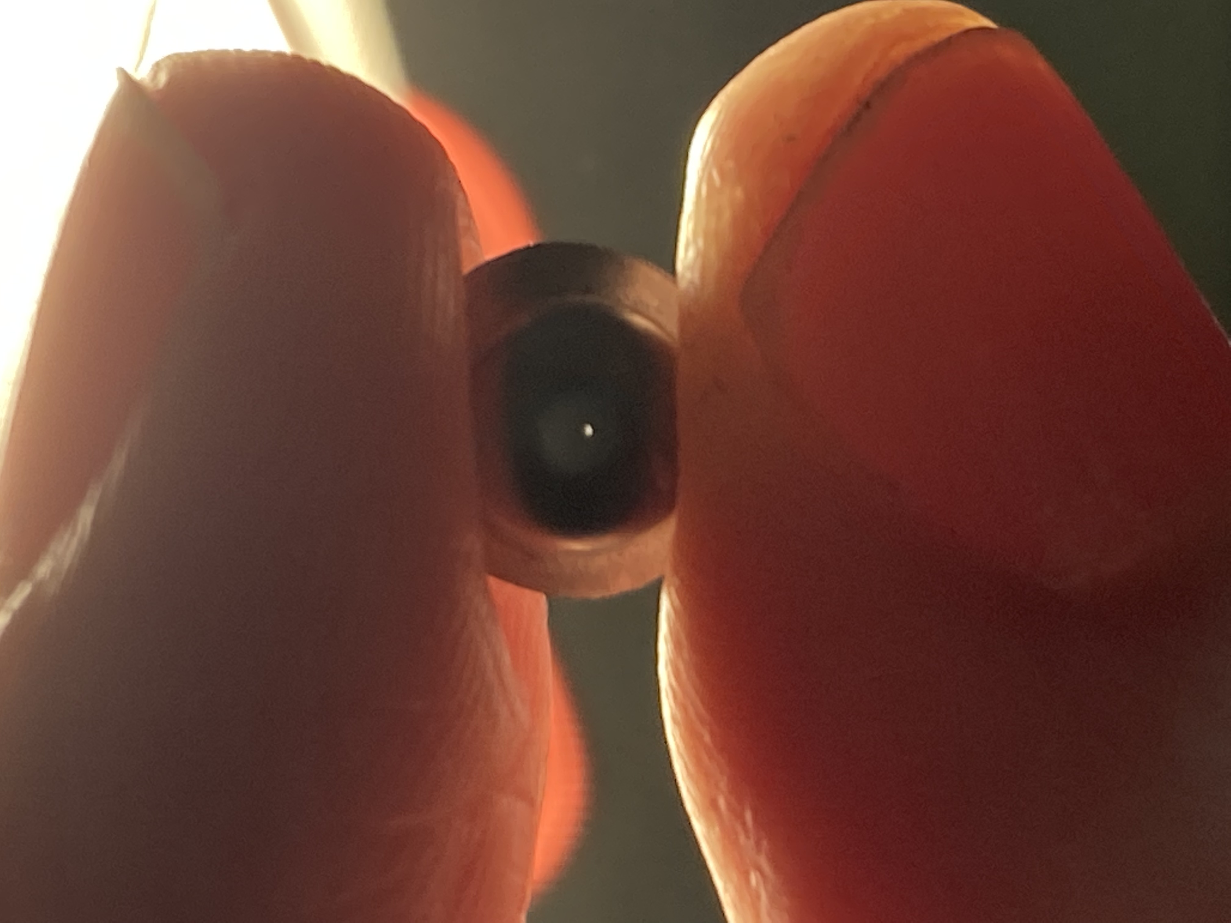

Hier ein paar Bilder
Der Herd funktioniert übrigens einwandfrei

gute Idee! Hab gerade den Schlauch direkt an den Kühlschrank angeschlossen und getestet - an den Absperrventil und der Leitung liegt es schon mal nicht, denn die Flamme stottert auch so.
Somit kann's ja fast nur noch am Thermostatregler liegen, sonst ist ja nicht mehr viel dran. Oder hat jemand noch eine andere Idee?
