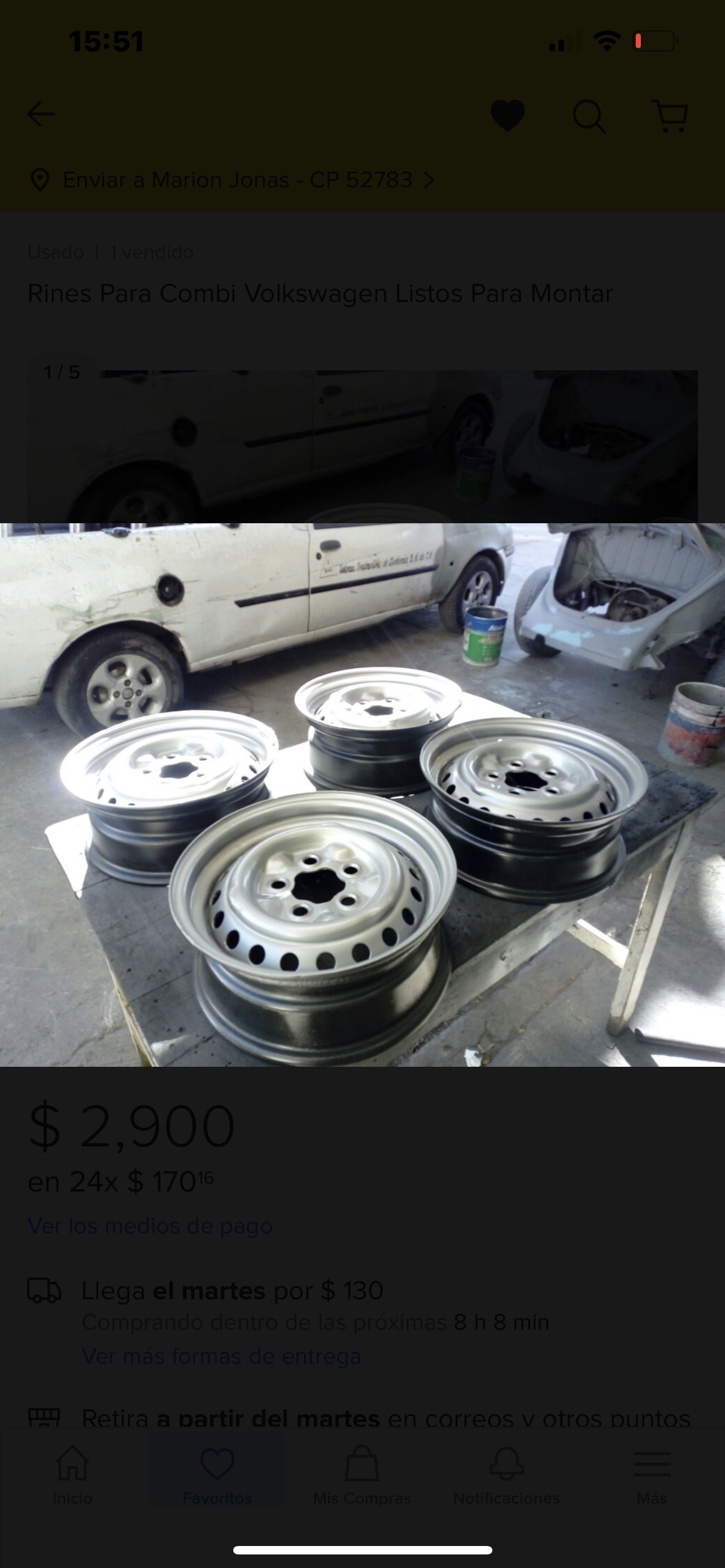

Hallo in die Runde, mal eine Frage zu Thema..
Welche Felgengrösse ist bei meinem T2 (1984) serienmäßig? Ich glaube ich habe 5.5 x14 drauf.
Meine Frage währe dann ob ich auch die gleiche in 5x14 fahren darf mit dem reifen 185/80/14 tüv konform…
Hintergrund ist, ich kann hier Günstig 4 Stahlfelgen bekommen allerdings wie gesagt in 5 x14
Danke für eure Hilfe !
Viele Grüße walter

Re: Gesucht: Kaufempfehlung Reifen 185R14
Beitrag von Bus-Hoehle »
Erste Frage, Welche Traglast haben denn die Felgen?
Zweite Frage, gibt der Reifenhersteller eine Felgenbreite von 5 Zoll frei?
Und nur für Geld willst Du ernsthaft die Fahreigenschaften deines Bullis verschlechtern?
Gruß aus Köln
Andreas
WalterBulliT2
Beiträge: 27
Registriert: 18.04.2021 01:39
Beitrag von WalterBulliT2 »
Deshalb habe ich ja gefragt, wenn das nicht geht dann ist das so, auf meinem sind ja 5.5 x14 montiert original v Vw
Wollte diesen Satz als als Wintersatz nehmen, aber gut dann lasse ich das und mach auf meine da dann die neuen Reifen
Conti 185/80/14 100/102 drauf und gut is.
Danke und Gruß Walter
