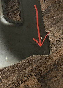

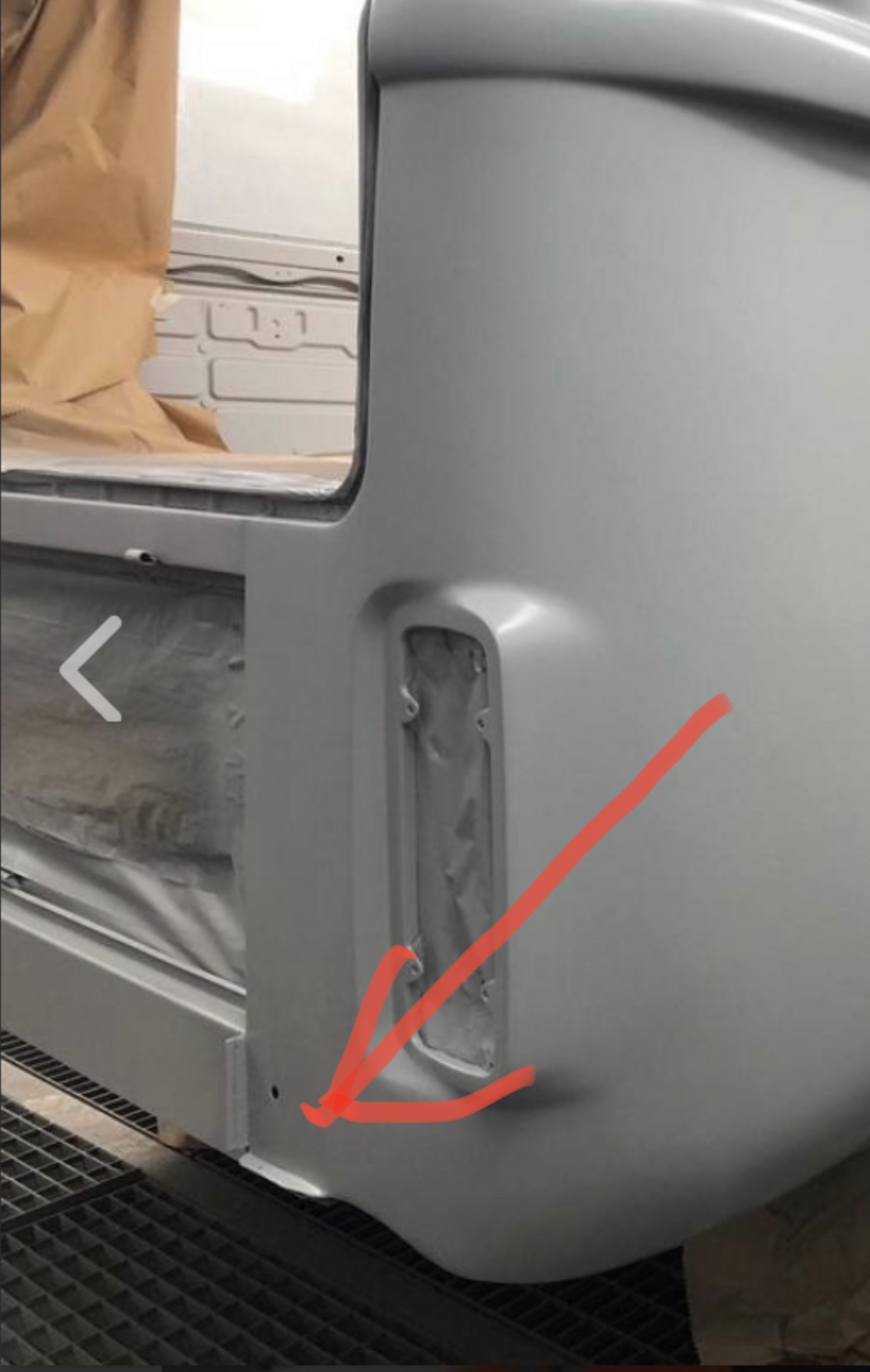

Re: Ecke hinten rechts (Rücklicht) wechseln.
Ich meine speziell den Bereich unten.
Bei mir ist original nicht so eine Kante dran.
Es ist an der Stelle aber schon vom Vorbesitzer nachgebessert wurden.
Kann mir jemand sagen (siehe Bilder unten)
Wie der untere Teil beim T2a/b original war?
- Beiträge: 7624
Schau bitte einmal in meinem Beitrag vom 21. März 2022, 12:19 beim ersten Link nach.
Da ist das Bild, was Du offensichtlich übersehen hast wenn ich mich nicht täusche.
