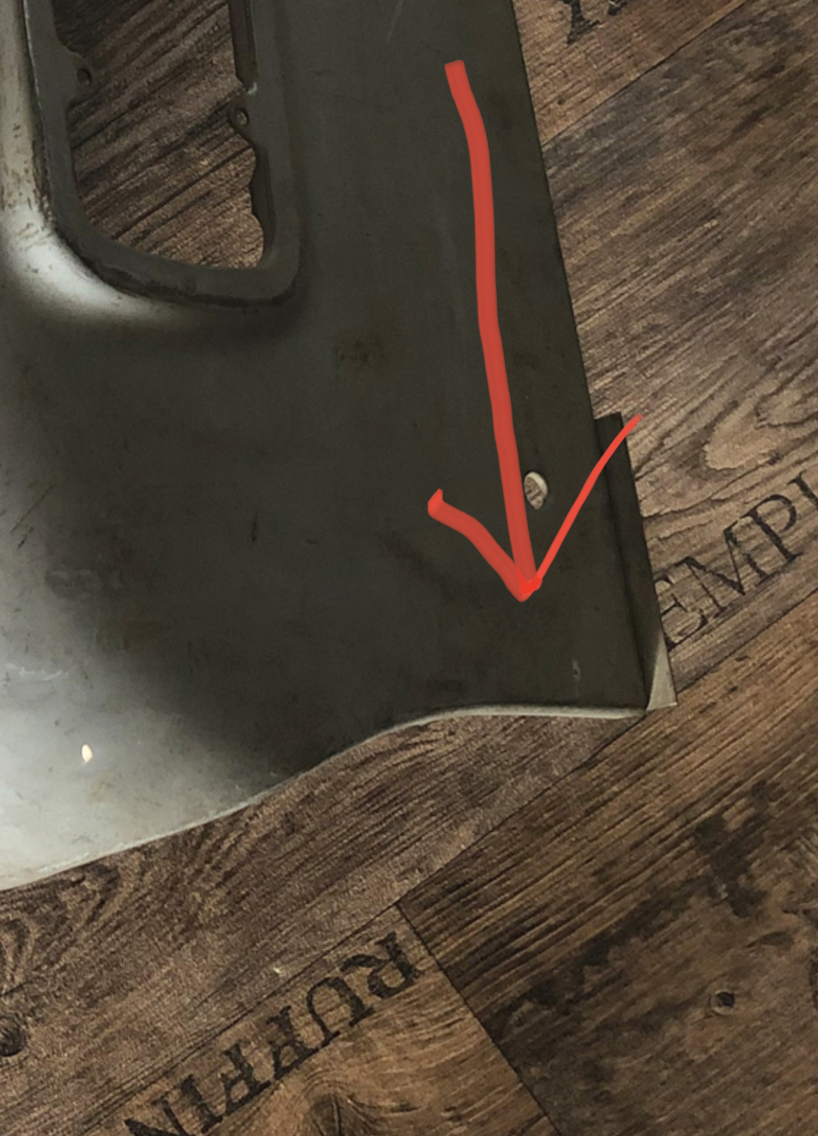

ich bin gerade dabei, an meinem 72 iger T2 a/b die untere Ecke hinten rechts (Rücklicht) zu wechseln. Leider läßt sich der untere Teil nicht genau bestimmen, da schon viel in der Vergangenheit umher gepfuscht wurde.
Ich bin mir daher nicht ganz sicher ob das Blech im unteren Bereich wie beim T2 b befestigt wird oder wie sieht das beim a/b aus. Ich habe auch leider keine Ecke für den T2a/b gefunden, ich habe nur Ecken ab 8/72 gefunden. Vielleicht kann mir jemand helfen.
Es wäre schön wenn ihr mir ein Foto davon schickt.
Vielen Dank für eure Hilfe

Ich meine speziell den Bereich unten.
Bei mir ist original nicht so eine Kante dran.
Es ist an der Stelle aber schon vom Vorbesitzer nachgebessert wurden.
Schmecke1
Beiträge: 36
Registriert: 08.06.2015 14:37
Re: Ecke hinten rechts (Rücklicht) wechseln.
Beitrag von Schmecke1 »
Kann mir jemand sagen (siehe Bilder unten)
Wie der untere Teil beim T2a/b original war?

Schmecke1 hat geschrieben: 27.03.2022 11:11 Kann mir jemand sagen (siehe Bilder unten)
Schau bitte einmal in meinem Beitrag vom 21. März 2022, 12:19 beim ersten Link nach. :wink:
Da ist das Bild, was Du offensichtlich übersehen hast wenn ich mich nicht täusche.
