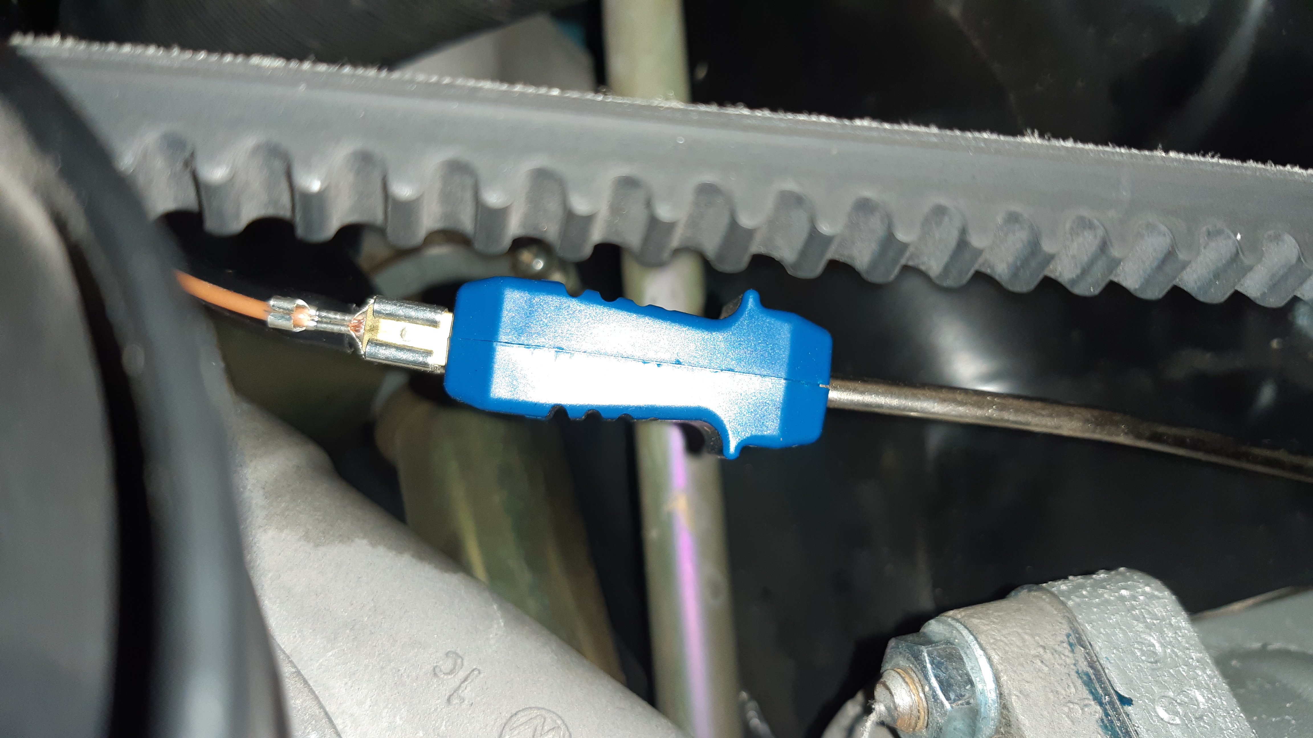

Hallo zusammen, danke für die Infos, kann kein Foto einstellen aber der kunststoffteill mit Anschluss (+-) oben ist auch nicht zu öffen. Gruss keber

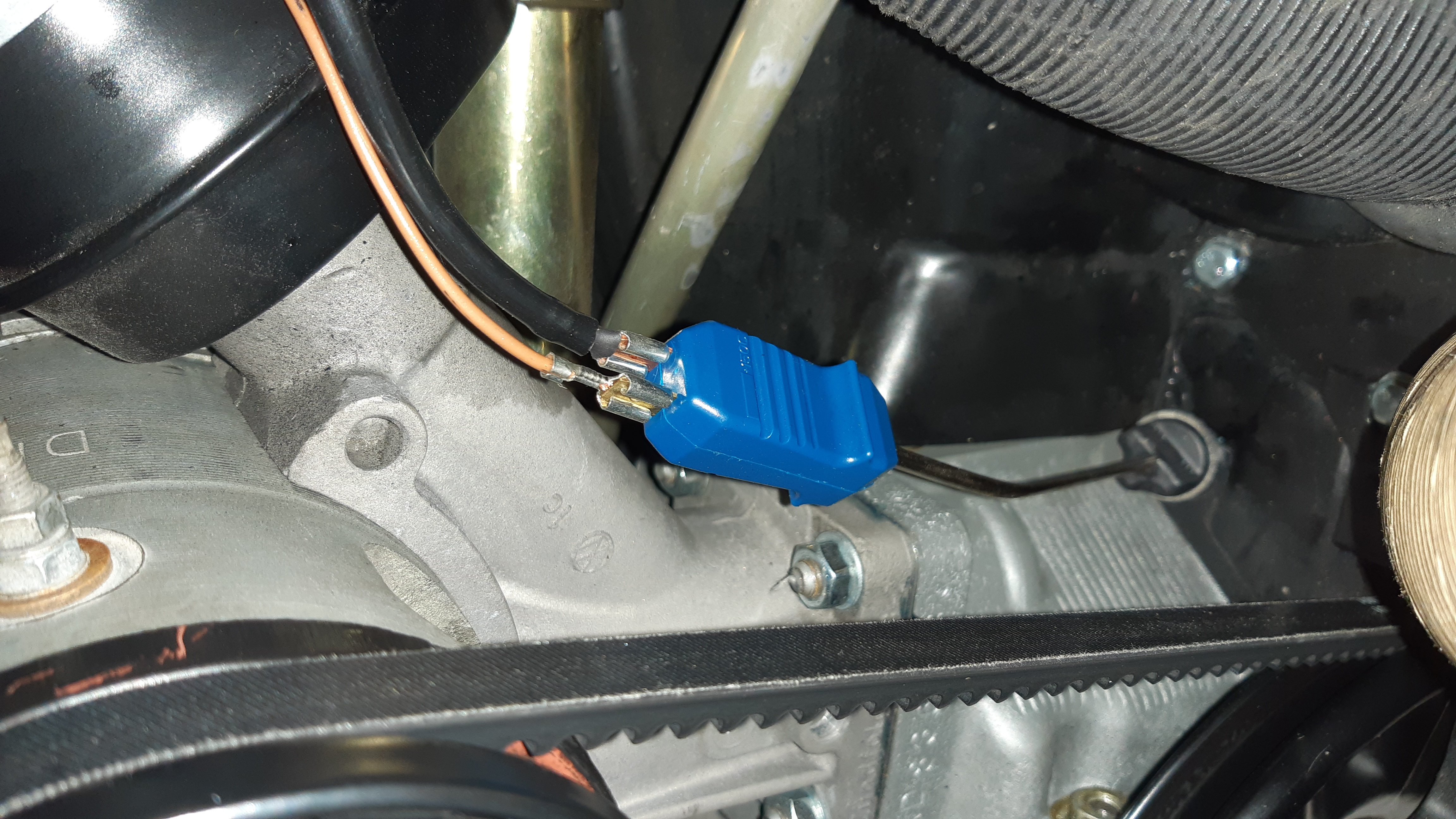

Einfach mit einem Cutter des Schlitz im zweiten Bild von beiden Seiten erweitern und dann mit dem Schraubendreher weiten und abheben.
