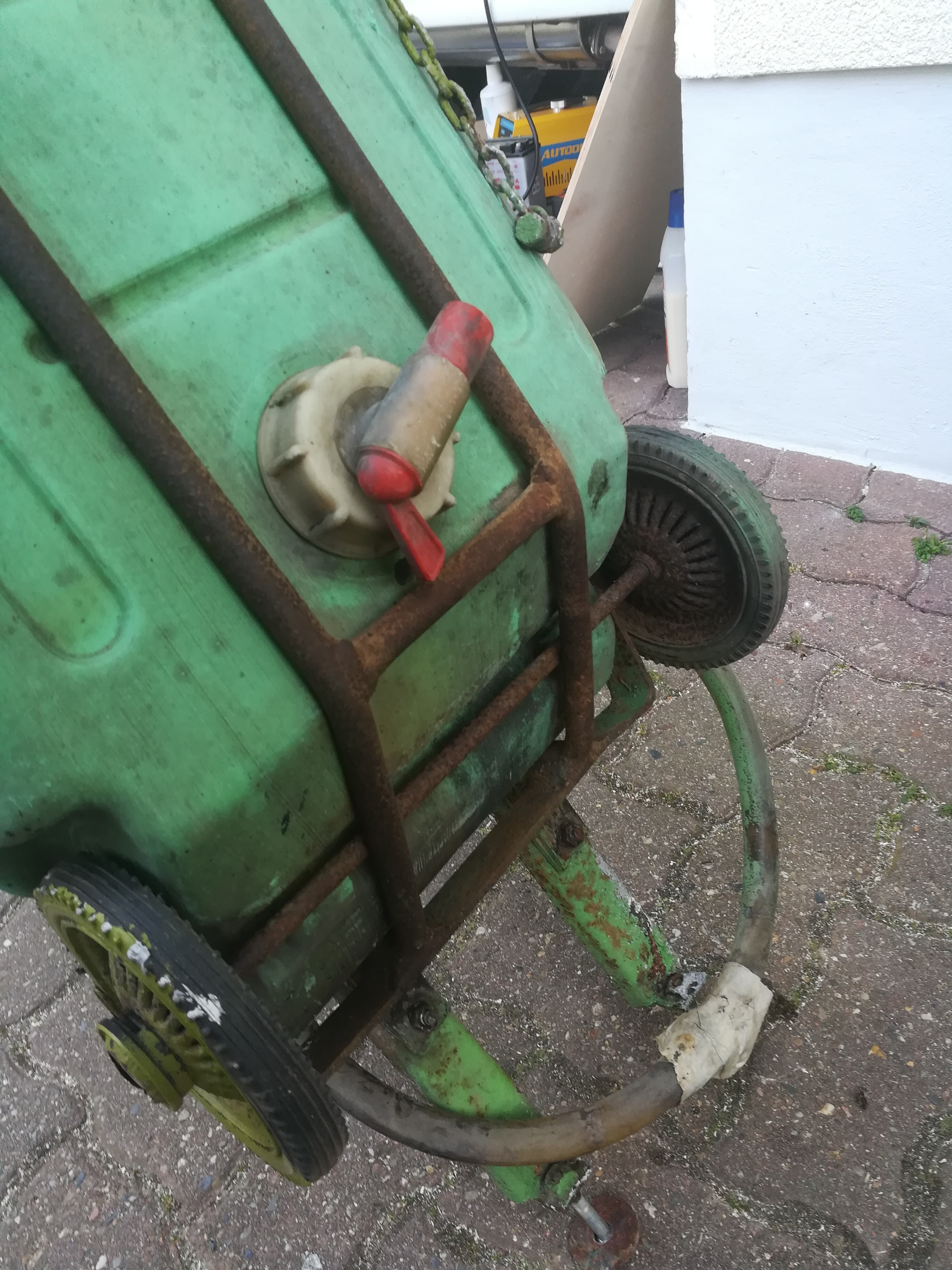

Ich habe vor geraumer Zeit einen kompletten Tank angekauft. .. er sieht halt nur bissel mitgenommen aus .. und ich bin da am aufarbeiten.
Der freundliche T2 Westfalia Besitzer , der mir den verkauft hat, fuhr einen Grünen Bulli. Der Tank sah in dem Angebot irgendwie überlackiert grün aus .. dachte ich.
Aber das ist nicht so. Das PVC des Tanks war durchgefärbt... und jetzt sehe ich Deinen Blauen Tank.
Weißt Du .. oder ein Mitleser .... ob es noch mehr Farben davon gab.. ?.. mein Bulli ist ja MerinoGelb ..
Mal gucken wie das dann mit Grünen Tank drunter aussieht.?!
