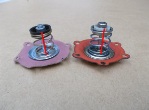

mein Stößel hat 29mm, nicht die nötigen 31mm. Also Schrott.
Bild von Norbert gestohlen... ich habe exakt diesen Schrott wie auf dem Bild zu sehen.

Frank_Hopfner hat geschrieben: 11.04.2022 17:45 mein Stößel hat 29mm, nicht die nötigen 31mm. Also Schrott.
Ja, das pumpt auch irgendwie, aber halt bloß nicht die richtige, benötigte Menge. :?

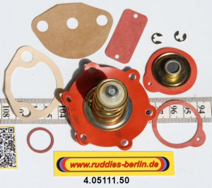

Alternativ wäre da noch der Membransatz von Ruddies Berlin:
Sieht auch nicht so schlecht aus.
Hatte den schonmal wer?
