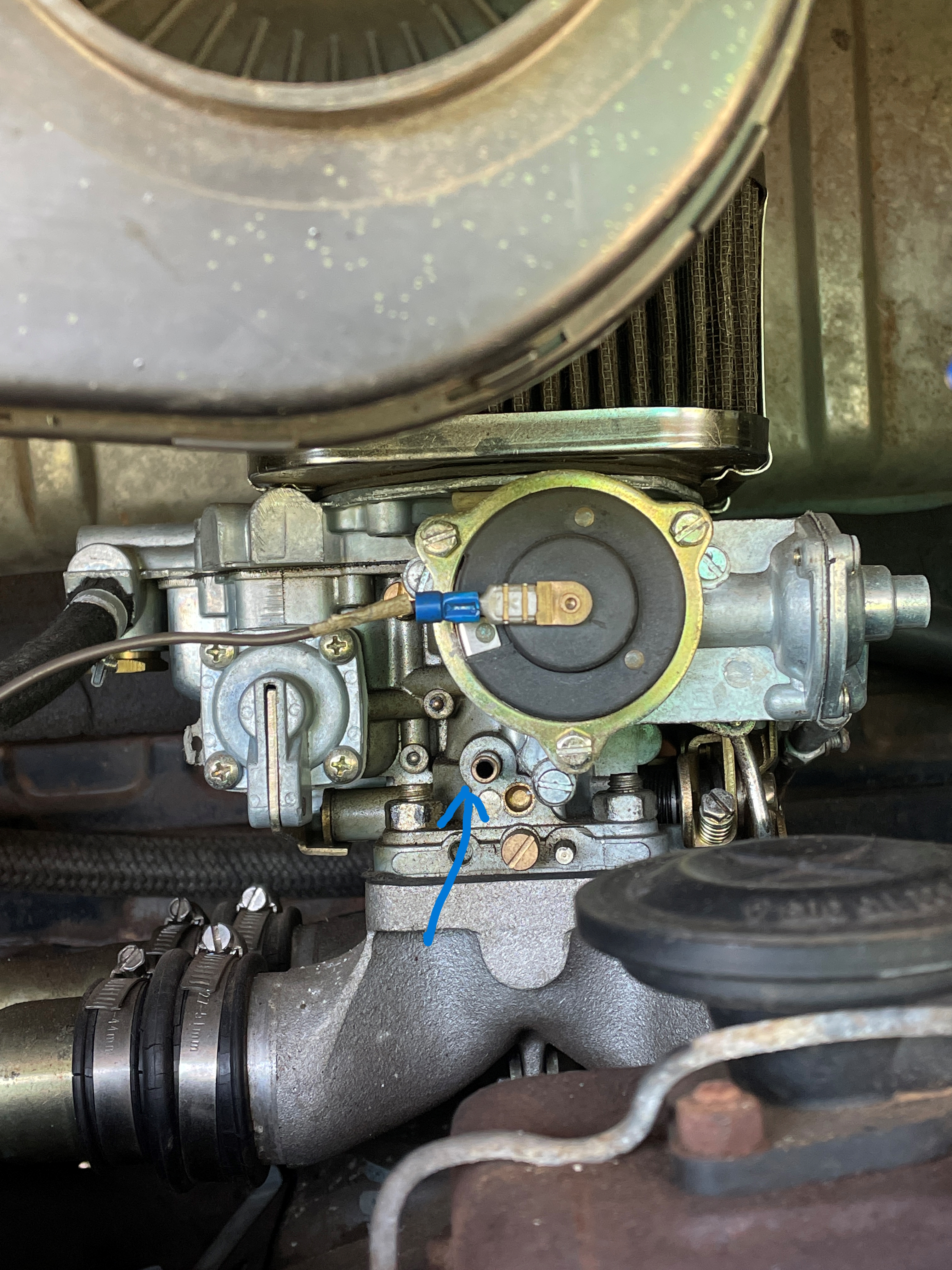

ich hab meinen kleinen Grünen wieder aus dem Winterschlaf geholt und ich habe eine Frage zu dem verbauten Vergaser.
Es ist ein US Reimport Typ4 GD Motor mit einem Vergaser oben drauf. Ich weiß leider nicht das genaue Modell. Wenn es doch nicht ohne geht finde ich das bestimmt irgendwie raus!?
Wenn ich den Motor starte, läuft er normal und alles schick, als ich eben dann nach Hause gefahren bin, ist er dann beim losfahren sofort 2 mal ausgegangen.
Wie hoffentlich auf den Bildern zu sehen steckte auf diesem "Stutzen" ein 10cm Schlauch, den ich abgedichtet hatte, damit da keine Luft gezogen wird. Jedenfalls denke ich dass der Vergaser da Luft zieht?!
Heute ist der Schlauch kaputt gewesen und ich vermute dass war der Grund warum er abgesoffen ist beim Starten.
So richtig original ist diese Lösung aber natürlich nicht. Das ist mir auch klar.
Aber kann mir das einer vielleicht genauer Erklären wie ich da eine bessere Lösung für finde?

Und ja, der Vergaser sollte an dieser Stelle entweder Unterdruck generieren oder verschlossen sein.
Re: T2b Typ4 GD - Umbau auf Vergaser - zieht Luft?!
ja, ist alles eingetragen. War ein großer Aufwand, aber es ist alles eingetragen und schick.
Dann ist das wohl wirklich so dass das zu muss.
aber gibt es da vielleicht richtige kappen dafür?

Guck zusätzlich mal nach den Gummiverbindern zwischen Vergaser und Saugrohr. Beim Zylinder Vier sehe ich diverse Risse im Gummi. Das solltest Du tauschen.
Für das andere Problem:
Ein Stück Schlauch nehmen und die offene Seite mit einer passenden Schaftschraube verschließen. Also keine Abdichtung übers Gewinde.
Gruß aus Köln,
Andreas
Gruß aus Köln,
Andreas

Das offene Röhrchen wird (vermutlich) für den Verteiler zur Unterdruckverstellung erforderlich sein, sofern der Verteiler mit U-Dose ausgestattet ist.
Auf dem 2.Bild sehen die Gummis zwischen Vergaser und den Ansaugstutzen sehr spröde aus, da wird der Motor Luft ziehen und nicht richtig laufen/ ggf. zu heiß werden, mit entsprechenden Folgen.
