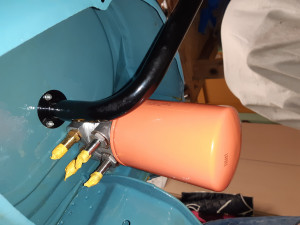

Bei mir laufen sie an der Traverse entlang nach außen.
In der Bulliecke unter dem Batterieboden links hängt der Filterhalter mit Sandwich-Thermostat. Von da aus dann Richtung vorne zum Ölkühler.
Spar bloß nicht bei den Schläuchen, gibt hier im Forum ein Thema dazu

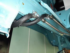

Bei mir genau so.
Allerdings recht dich am Wärmetauscher vorbei.
Ich habe mir dann ein Hitzeschutzblech dafür gebastelt.
Den Großteil nach vorne habe ich dann verrohrt.

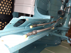

Hier ein Beispiel.
Clas

Hallo Clas,
ich nehme an, Du hast nahtloses ERMETO Rohr aus Edelstahl verwendet.
Durchmesser und Wandstärke wären für mich von Interesse.
Ansonsten SCHÖNE ARBEIT!! :gut:
