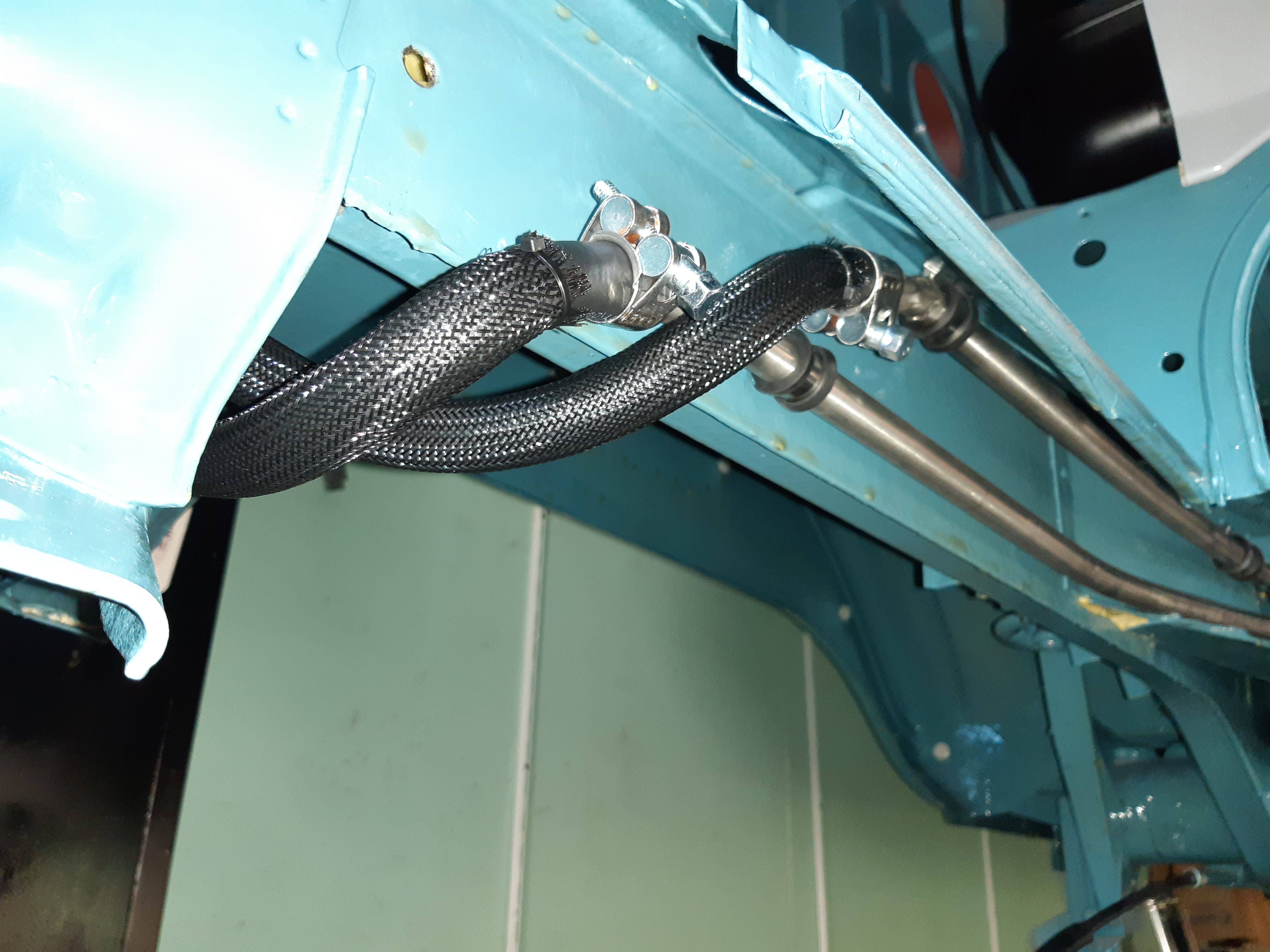

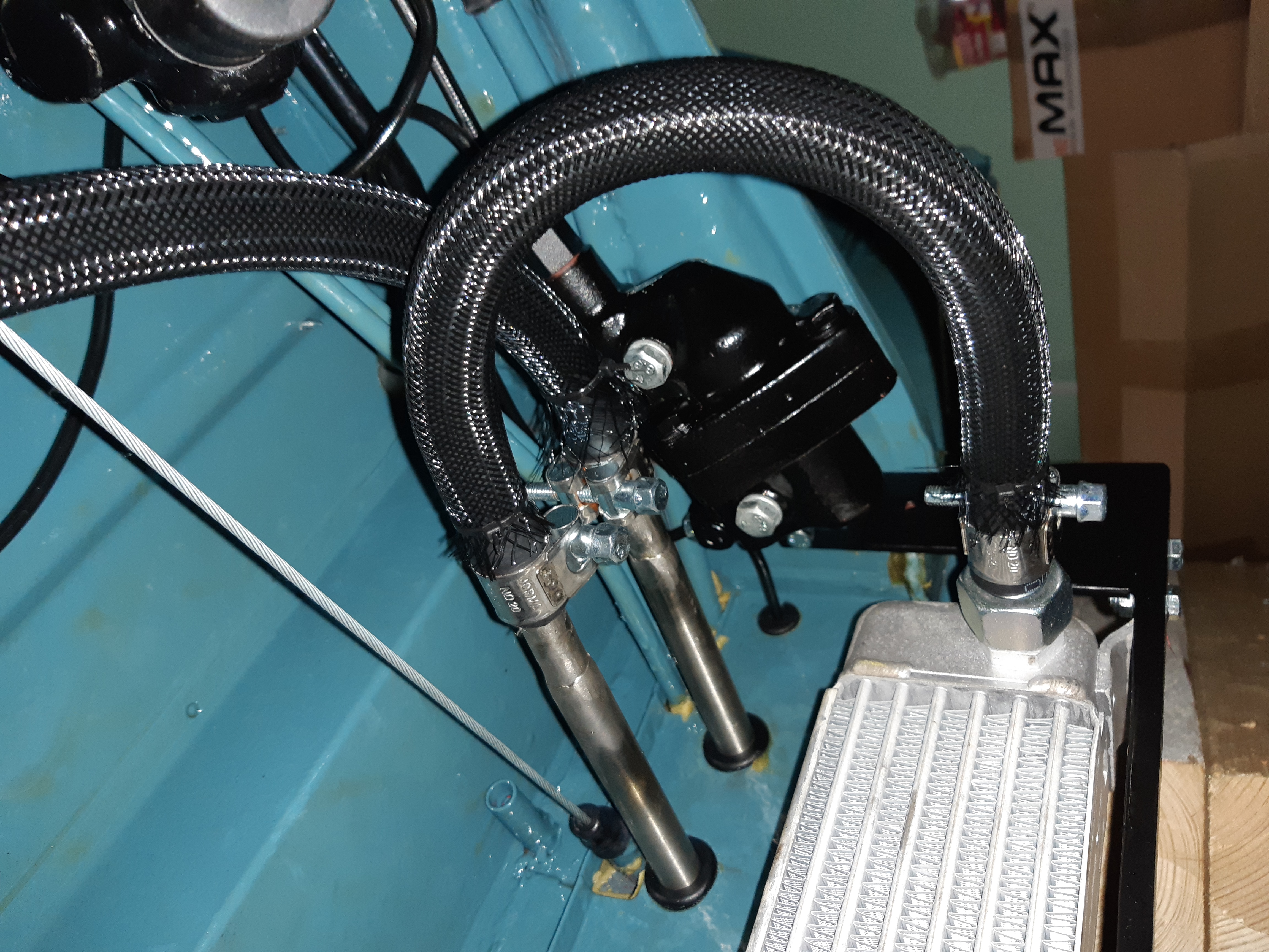

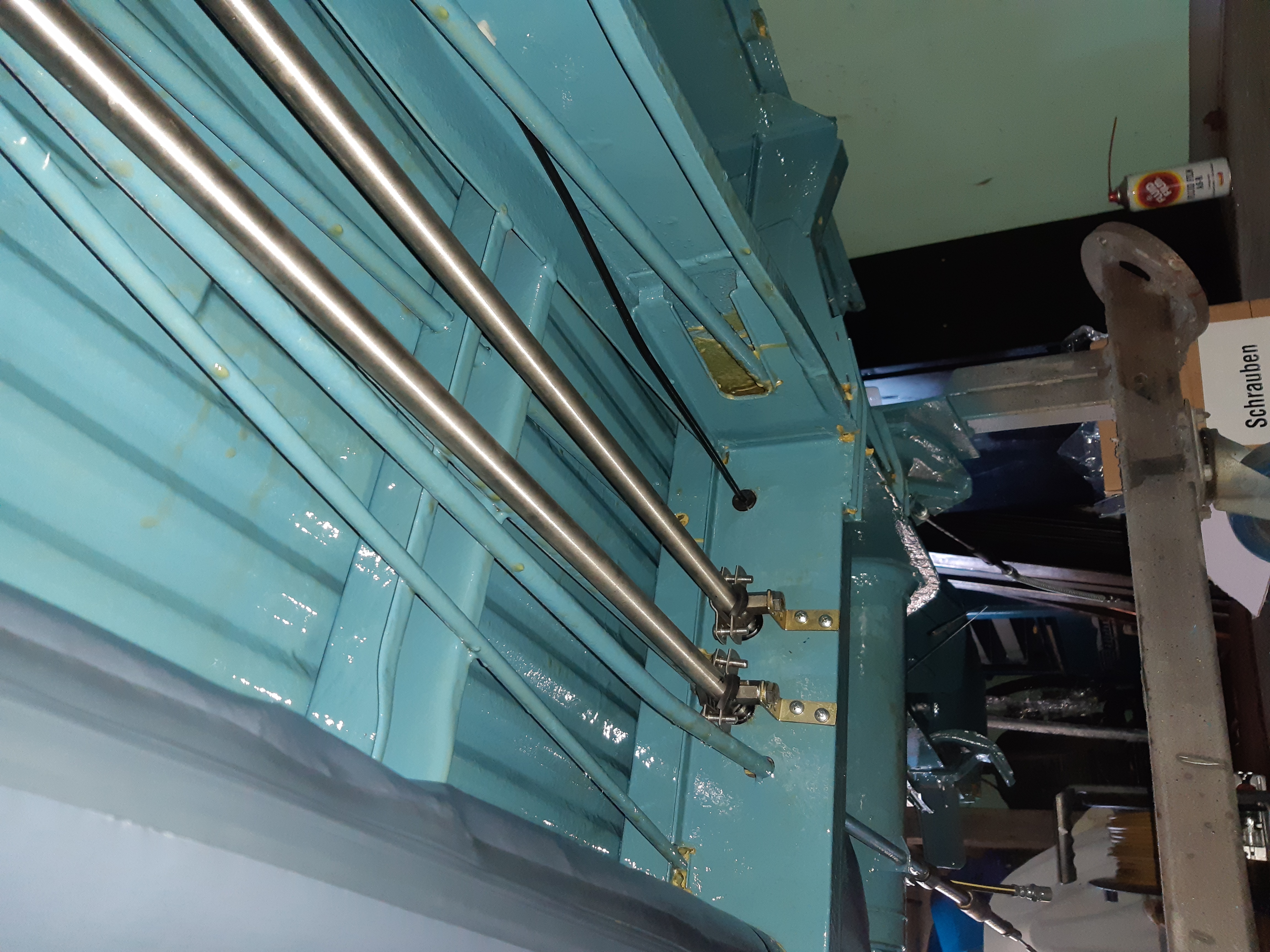

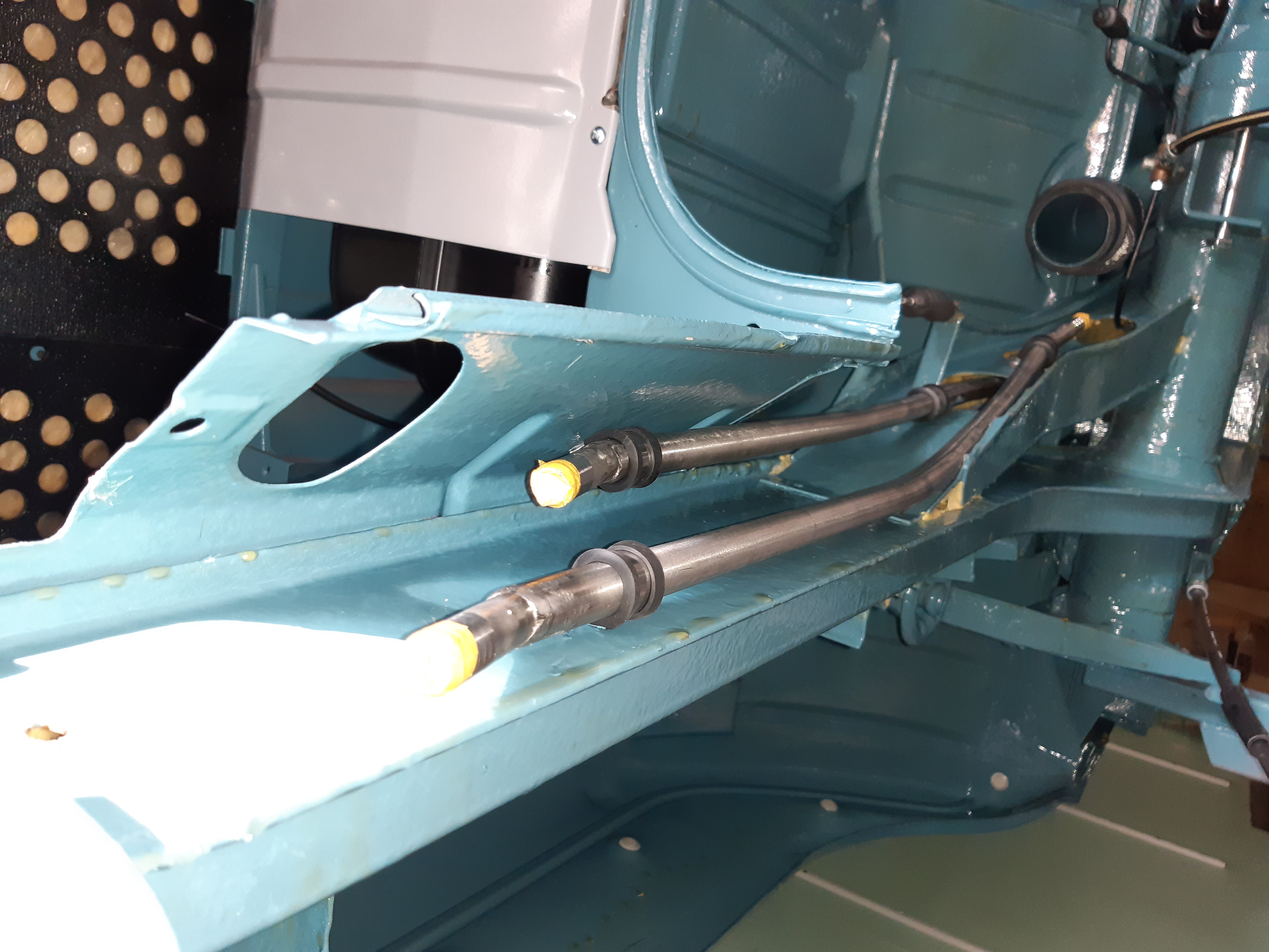

Clas
- Beiträge: 849
- Registriert: 10.08.2019 09:44
- IG T2 Mitgliedsnummer: 214
Re: Vorschläge zur Ölschlauchverlegung mit Easyflow Pumpe
Hier ein Beispiel.
Clas
Hier ein Beispiel.
Clas
T2Tom
- Beiträge: 928
Hallo Clas,
ich nehme an, Du hast nahtloses ERMETO Rohr aus Edelstahl verwendet.
Durchmesser und Wandstärke wären für mich von Interesse.
Ansonsten SCHÖNE ARBEIT!!
