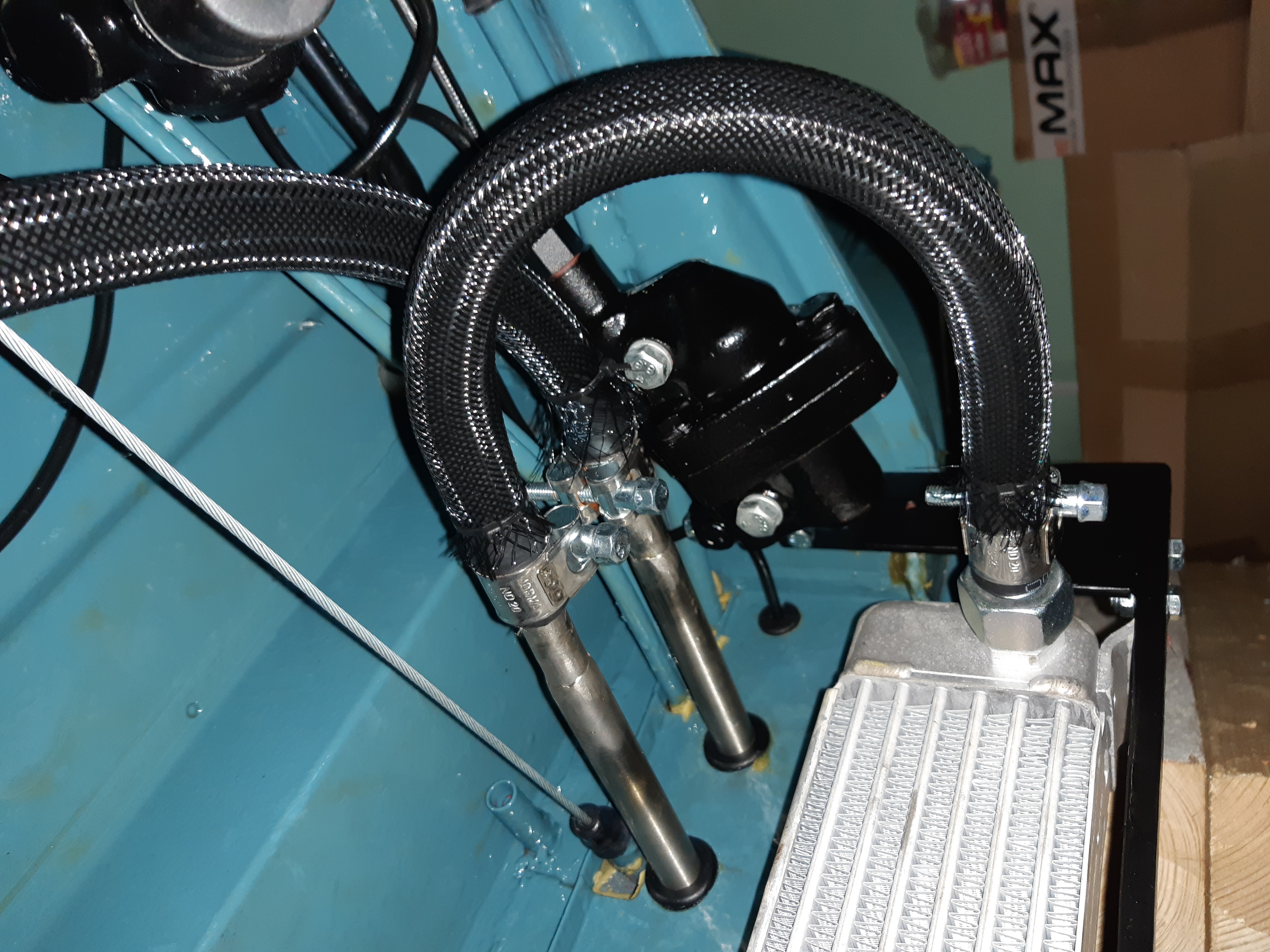

Eric
Hallo Matthias,
vielen Dank.
Wenn ich aber die Bilder mit deinem Halter vergleiche hängt meiner wenigstens genau so hoch, oder wie im oberen Beitrag sogar 3 cm höher.
Ich hab gefühlt ewig probiert. Höher geht es bei A nicht, wenn man am Heizungsschlauch nichts abändern will.
Ich hatte mich bei deinen Bildern an dem Bremsdruckregler orientiert.
Und die Rohre hatte ich bereits fertig, als ich festgestellt habe, dass ich mit dem Kühler so weit zurück muss.
Deswegen der Anschluss vorne :?
Im Plan ist aber noch ein Gitter vor den Kühler zu setzen.

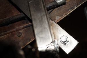

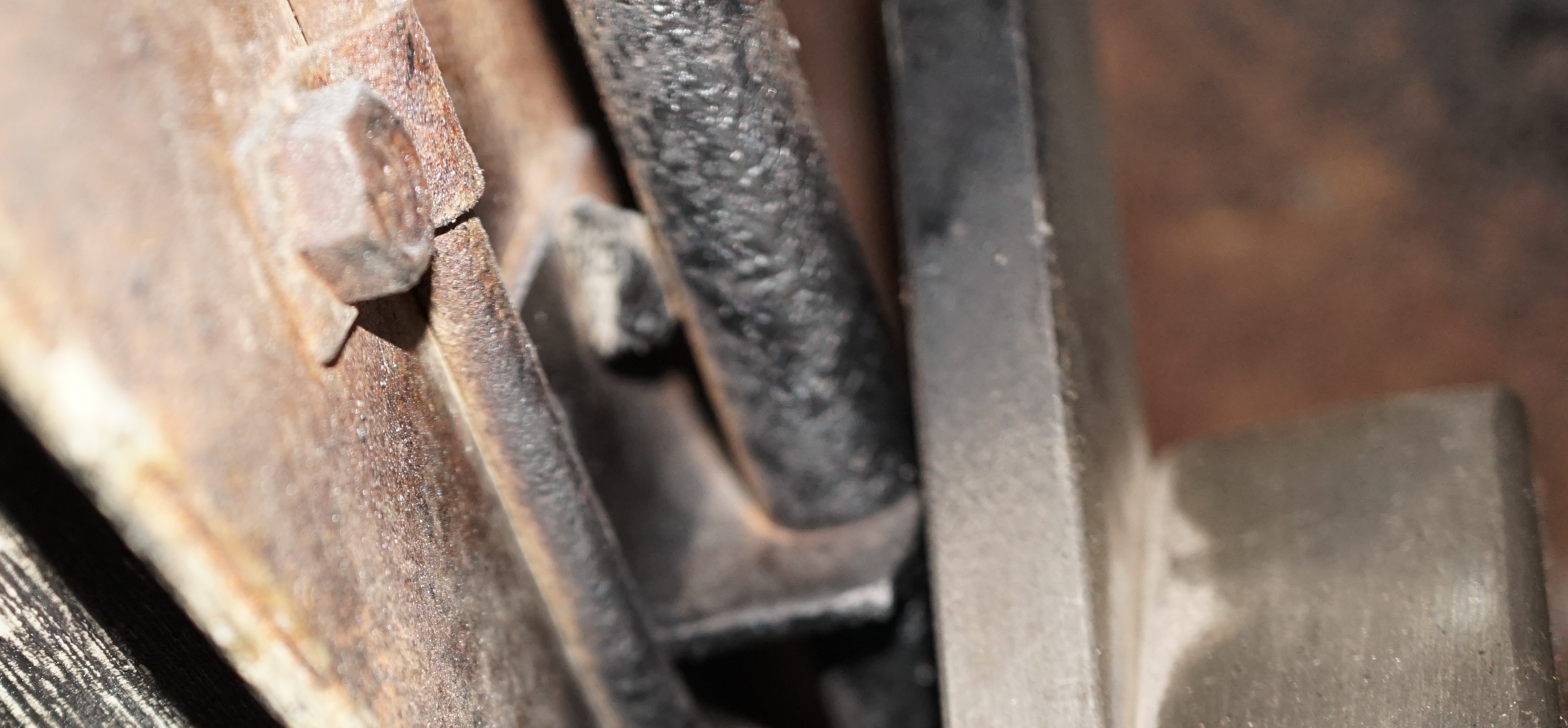

Matthias S. hat geschrieben: 09.04.2021 22:02 ...und da dann halt die beiden Löcher wie beim B bohren.
Grüße, Matthias
Also... Ich habe die Löcher gebohrt wie beim B. einziges Problem ist hier: Wenn man das Loch bei 16.5cm vom Radhaus bohrt wie in deinem Bild, kommt der Halter genau auf die Blechlasche der Kupplungsseilführung. Das habe ich leider zu spät bemerkt und musste diese leicht "tunen" mit der Flex. Dies nur als Hinweis für etwaige "Löcherbohrer" am A: wenn man die Löcher auf 18,5cm vom Radhaus bohrt kommt man vor der Blechlasche raus und der Kühler kommt auchnoch gleich ein Stück höher.
Zur Affenschaukel: Ja, man muss die Schrauben schon ordentlich anziehen damit der Kühler nicht locker ist, aber es geht. Eine Lösung wäre die Klemmung Rechts ohne Klötzchen und Abstandshalter zu montieren und Links das doppelte Maß zu nehmen (88,5mm und 47mm) Dann wäre die Klemmung wenigstens auf einer Seite perfekt. Bei mir geht das nicht da hier schon die Kabel der Standheizung und Zusatzanzeigen laufen...
Gruß, Niko

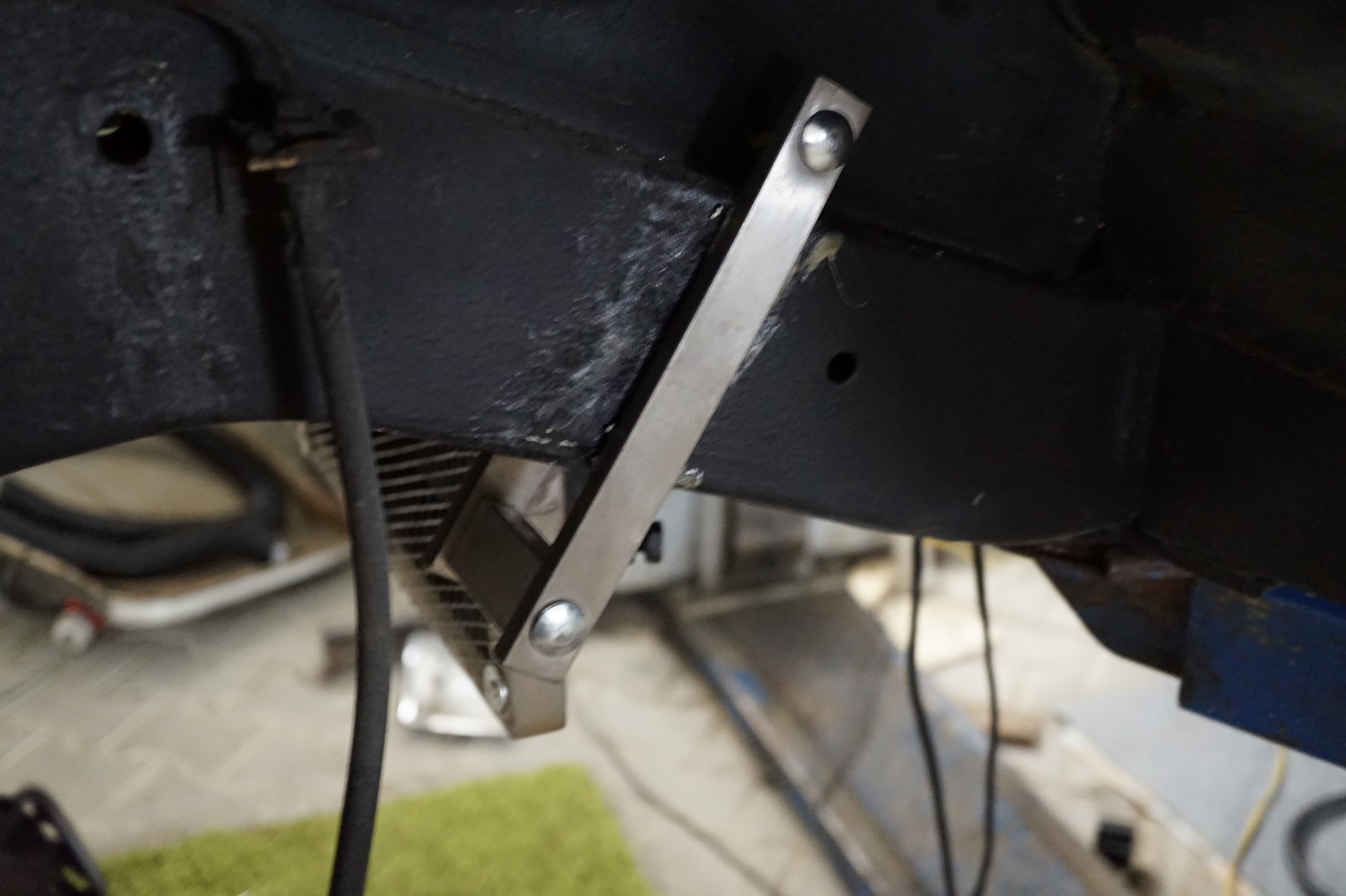

Zum Jahreswechsel wird es wieder eine Serie geben. Aktuelles Bild:
Wegen der immer gleichen Fragen zur Befestigung: Bei T2 vor Baujahr 74 kontrollieren ob die beiden vorderen Radkästen das Loch haben und ob es auch nicht von der Leitung des BKV belegt ist. Ansonsten müssen die beiden Löcher gebohrt werden. Bei den jüngeren T2B sind die Löcher bisher bei allen da gewesen. Hier mal Beispielbilder eines 77er.

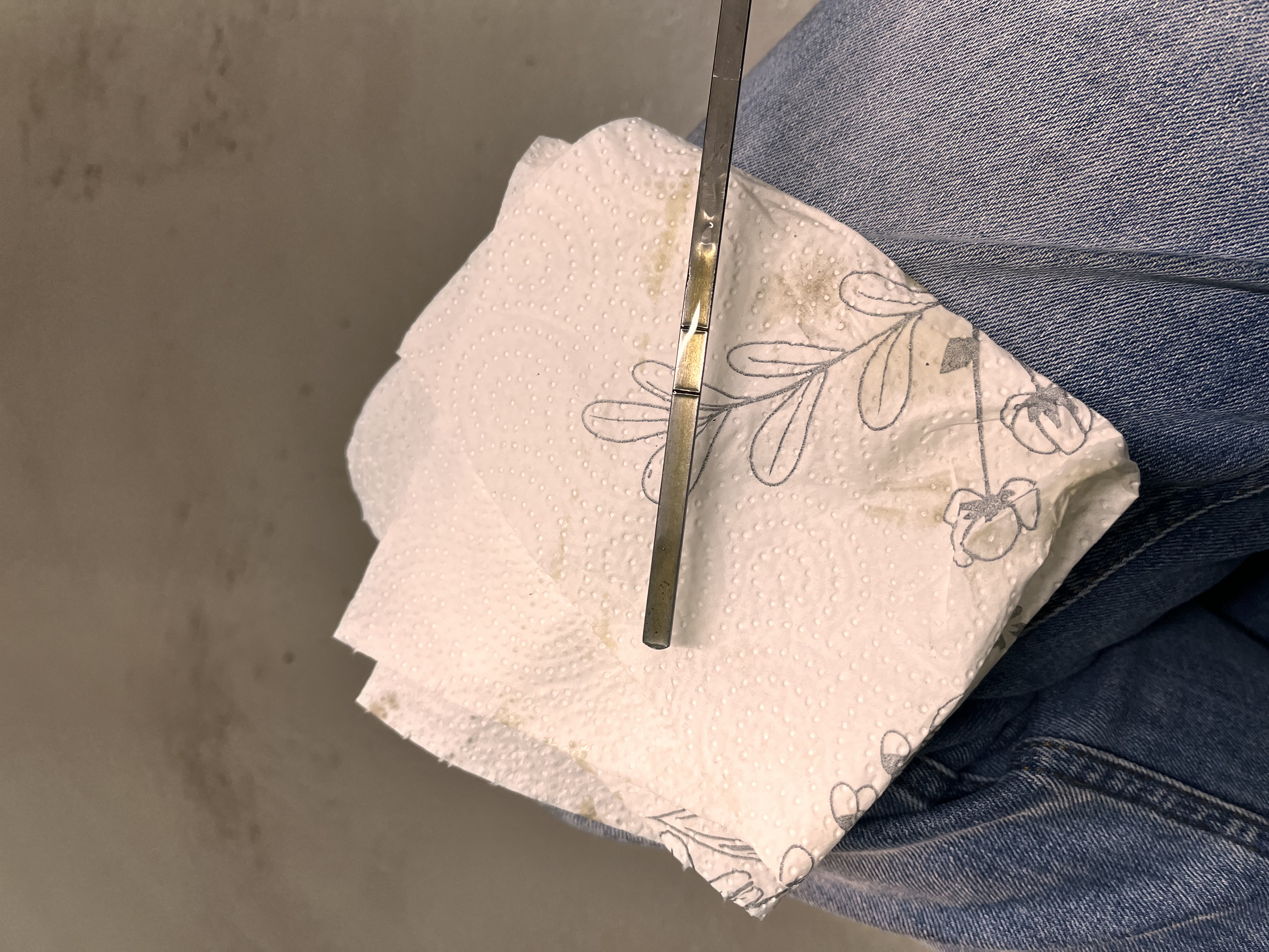

Mich stellt diese Aktion vor eine größere Herausforderung. Morgen geht es in den Urlaub, und da habe ich nochmals das Öl checken wollen.. wohl gar nicht so einfach?
- wann wird der richtige Ölstand angezeigt? Wenn der Bus über Nacht steht und man dann misst, oder nachdem man das System auf Druck gebracht hat und dann misst?
Folgendes Problem:
ich habe das Öl zunächst gemessen nachdem der Bus über Nacht in der TG stand. Da war mein Ölstrich ca 1 cm unter Minimum. -> erstmal schlecht, hätte mir auffallen müssen.
Dann habe ich klemme 15 angezogen und den Anlasser Orgeln lassen bis Öldruck ca 3,5bar hatte. (Den Öldruckgeber habe ich Zusatzkühlerkreislauf verbaut).
Anschließend wieder gemessen, Öl 1cm über Maximum.
Der Bus hat mich schon oft überrascht, ich konnte aber eigentlich immer dahinter steigen, aber jetzt.. da bin ich komplett ratlos.
Welcher Ölstand stimmt denn nun? Vor dem Orgeln über Nacht in Ruhe (1cm unter Minimum) oder nach dem Orgeln (1cm über Maximum) ?
Mir fehlt auch ehrlich ein bisschen das Verständnis über die Funktionsweise des Sandwichpanels/Verhalten vom Öl.
Bin ich richtig unter der Annahme, dass ich im kalten Zustand Öl im Motorblock und den Leitungen habe (die tiefer als das Sandwichpanel liegen) und mit aufgebauten Öldruck das Öl dann in die Leitungen gedrückt wird aber nicht zurück kann aufgrund des Thermoschalters?
Demnach würde aber doch eigentlich Öl aus dem Block ,fehlen‘. Warum ist das dann nach dem Öldruck zu viel?
Ich hoffe ihr könnt meinen Urlaub noch retten!
Gruß Nico
