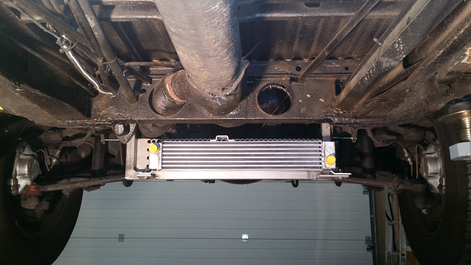

ich habe die Halterung angebracht. Genial, passt auf den Millimenter genau und ist solide gebaut. Vielen Dank, eine super Idee und sieht richtig gut aus.
Absolut Empfehlenswert!
Auf meiner Seite habe ich ein paar weitere Infos und Bilder eingestellt.
http://gruenerbulli.de/oelkuehler-halterung/
