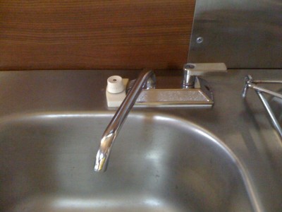

Kennt jemand eine Bezugsquelle für den Hahn in US-Ausführung (oben aufgesetzt, Pumpenanschluß + CityWater-Anschluß)?:
(Bild von vorne aus dem Thread).
Die Links dazu in diesem Thread sind tot, vielleicht weiß jemand was aktuelles?
Meiner ist undicht und aufgrund der komischen Konstruktion (alles genietet und gepresst) kriege ich das Ding nicht zerstörungsfrei zerlegt.
Danke!

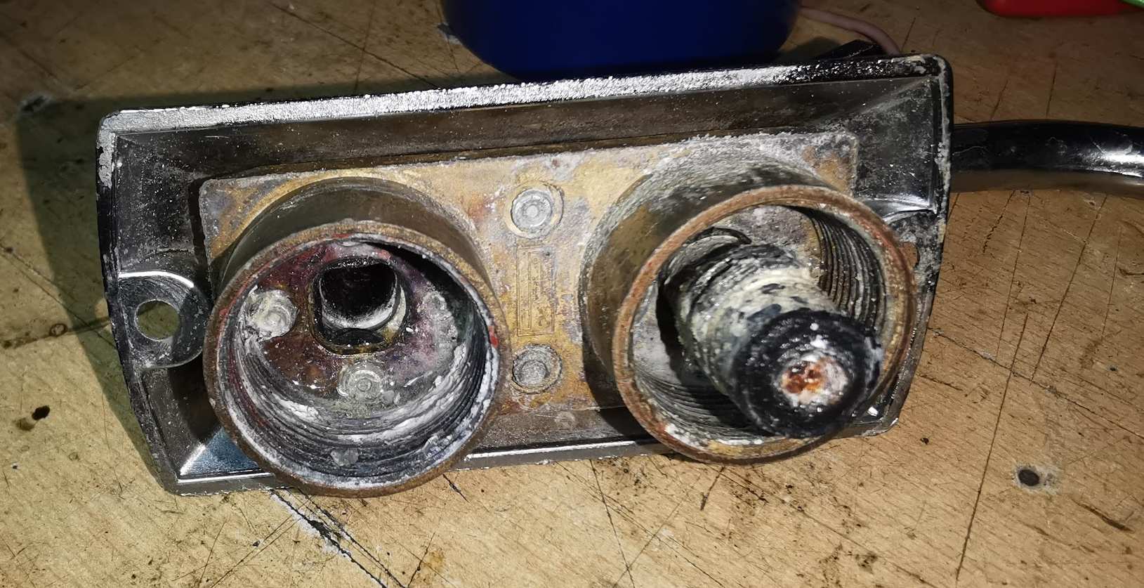

So sieht der Hahn übrigens aus: von unten, wenn wann die Stutzen abschraubt und SIebe entfernt: Hat den schonmal jemand zerlegt und anschließend dicht zusammen bekommen? Müssen da alle Nieten aufgebohrt werden oder halten die beiden in der Mitte das zentral am Gehäuse?

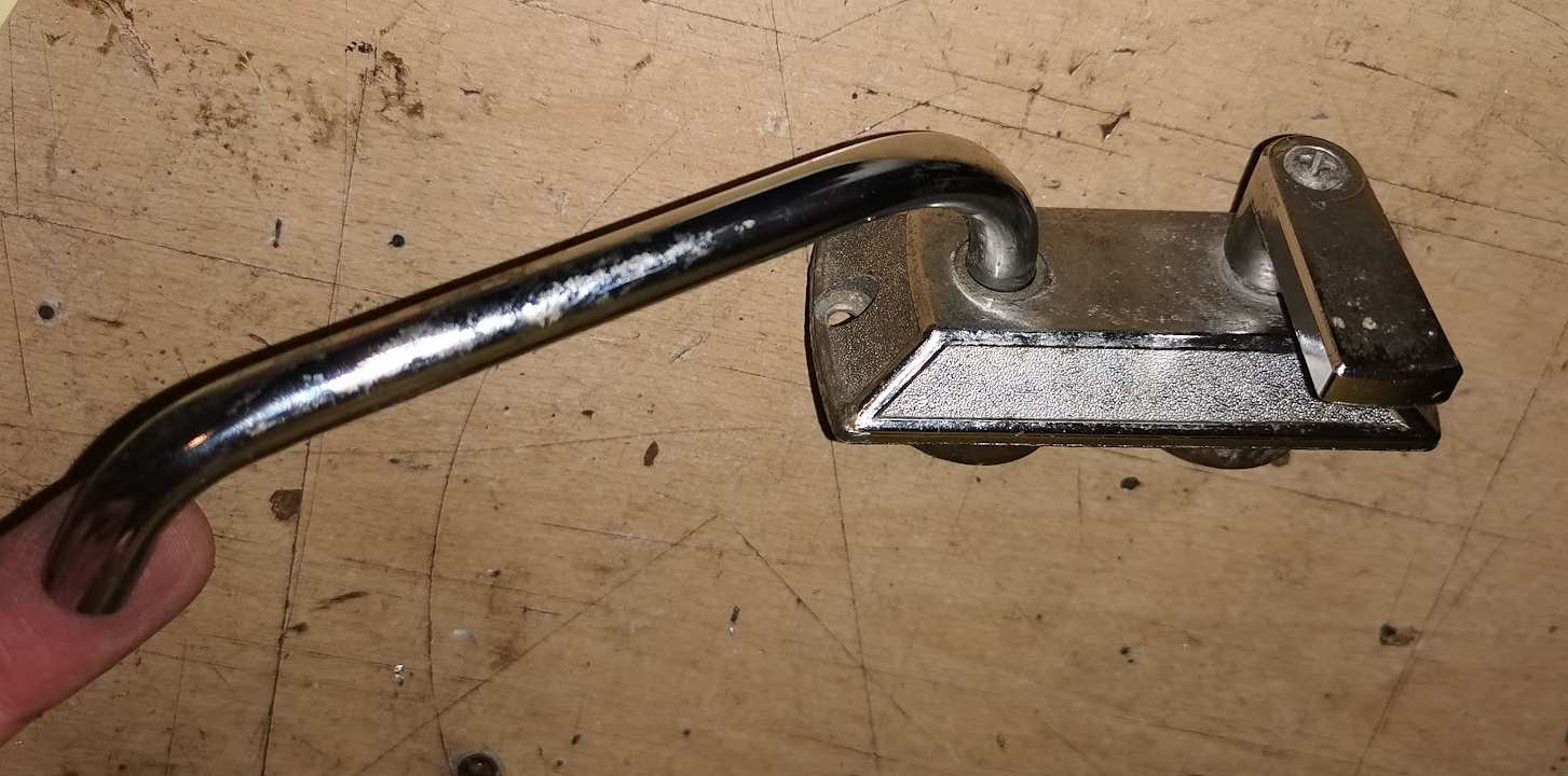

Den Hahn bekommt man leider nicht mehr neu… und die Dichtigkeit ist das eine Problem… viel krasser finde ich die Reaktion mit Wasser bzw. Gebissreiniger… hatte alle Teile abgebürstet nachdem meine Teile total verkalkt waren und nach einmaligem Gebrauch mit Wasser und Säubern des Tanks mit Gebissreiniger sah wieder alles aus wie vorher und das Metall blühte seltsam aus… das möchte ehrlich gesagt nicht im Trinkwasser haben…
So gern ich den alten Hahn weiter verwenden möchte hab ich mich jetzt für einen Hahn mit Kunststoffleitung entschieden…

Ja, ich weiß. Mit dem von dir verlinkten anderen Thread kam ich nicht weiter, der Hahn (= das gebogene Austrittsrohr) ließ sich nicht durch Ziehen entfernen. Kann es ja eigentlich nach meinem Verständnis auch nicht, weil unten im Gehäuse umgebördelt. Aber immerhin habe ich das ganze Teil jetzt doch mal rausgenommen.
Ich habe diesen Thread hier zum Weiterführen gewählt, weil hier eine Quelle für das Komplettteil benannt wurde (wenn auch als inzwischen toter Link).
Ansonsten ist der bei mir eigentlich nur verkalkt, ohne komisch auszublühen.
Also versuch's ich doch mal mit Aufbohren der Nieten...

Doch, denn das Rohr wird von der Hülse, welche bei die auf dem Foto auch schon leicht höher als das Gehäuse ist, gehalten... Die Hülse siehst Du auf meinem Foto im anderen Thread am Rohr über der Dichtung... Saß bei mir auch unglaublich Fest aber ein bisschen Balistol und vorsichtiges Hin und herwippen des Rohrs beim Ziehen haben die Hülse dann gelöst...
Wenn Du einen Versuchsträger haben möchtest, kann ich dir einen Hahn, bei dem schon jemand versucht hat die Nieten aufzuboren zum Selbstkostenpreis anbieten...
Olli

So, hab's jetzt auseinander. Mit Zihen/Wackeln war nichts zu machen, aber mit Klopfen von hinten.
Um den Hahn zu dichten muß ich wohl mit mehr Dichtungen arbeiten, sonst ist es wieder wackelig. Die Hülse führt den ja nicht gut, der Bördelrand muß sich wohl auch nach unten abstützen können.
