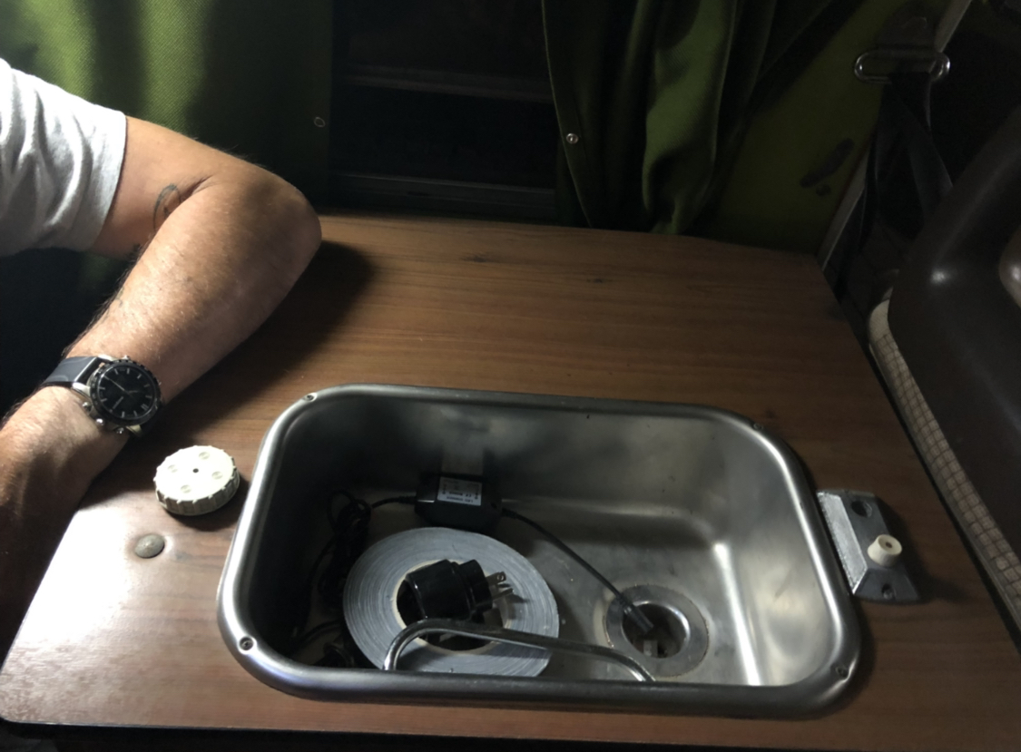

Ich biege mit meiner Resto so langsam auf die Zielgerade ein und bin an dem Punkt „Schränke fit machen“ angekommen.
Leider habe ich zu dem Schrank mit dem Waschbecken nur den Hahn so dazu bekommen, heißt es fehlt das Verbindungsstück/Dichtung zur Aufnahme. Ich konnte bisher nicht herausfinden um welches Teil es sich handelt, eventuell könnt ihr mir ja helfen :steine:
Entschuldigt die relativ schlechte Qualität: ich war gestern etwas länger am werkeln...
Daten zum Bus: 75er T2b US Ausführung, die Ausstattung ist eine Campmobile 70, aber ist in etwa die Málaga/Offenbach... nur ohne hochschrankteil hinter dem Fahrersitz...
Vielen Dank!

Hi Nico,
da fehlt eine Hülse, welche das Röhrchen hält. Die wird einfach nur in den Sockel vom Hahn gepresst. Muss nur 100%ig passen sonst ist es undicht.
Mal zum Vergleich, auch wenn der Preis heftig ist: https://www.ebay-kleinanzeigen.de/s-anz ... 02-223-598
(Auf dem letzten Bild kann man die Hülse ganz gut sehen. Mit dem Anbieter hab ich nix zu tun)
Da Du nur den "kleinen" Hahn für die Wasserpumpe hast, würde ich Alternativ zu sowas greifen: https://www.amazon.de/wellenshop-Wasser ... B018EG62KI

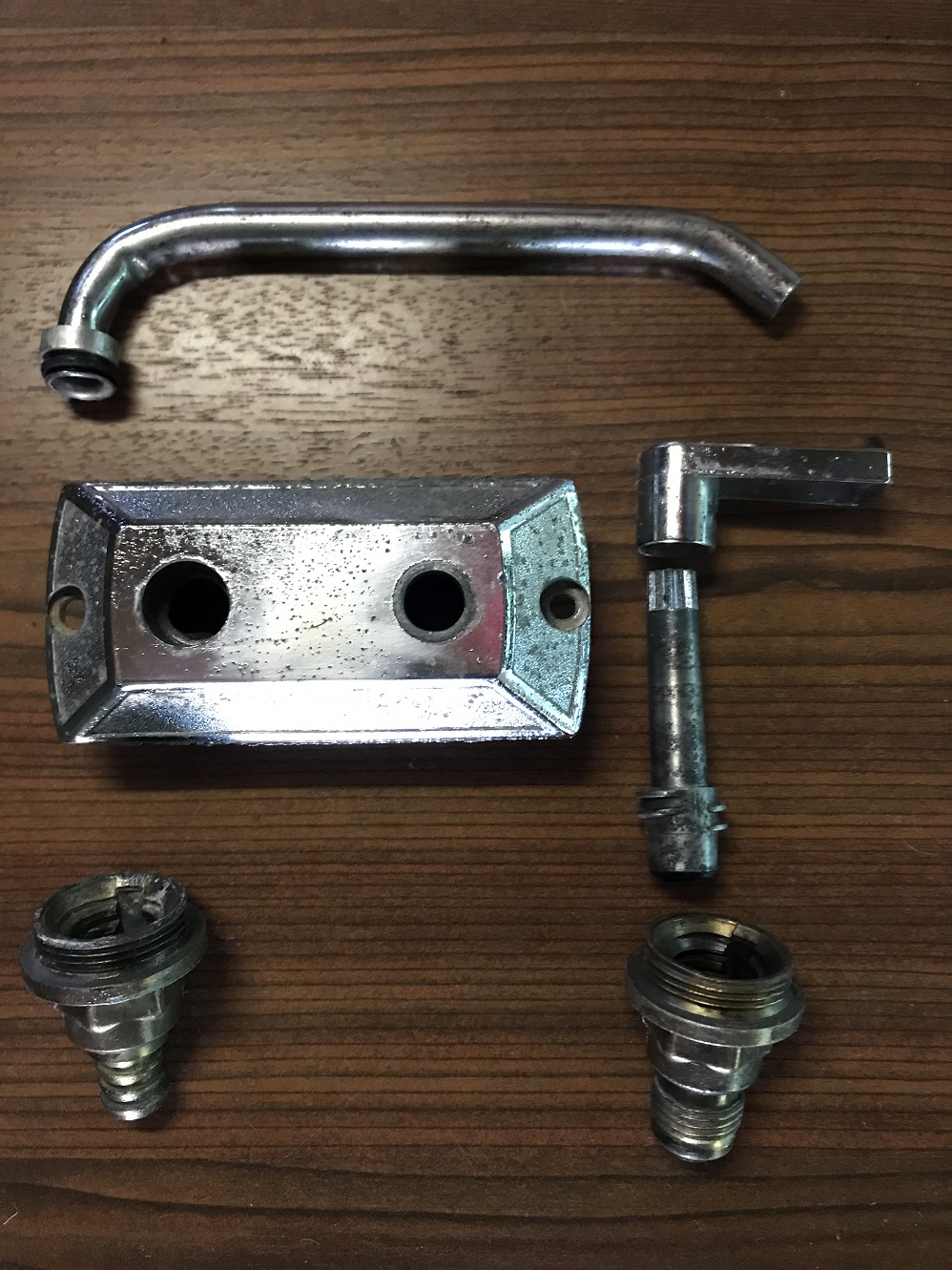

Alle Teile gefunden... Anbei mal der Aufbau des "großen" Wasserhahns... das Rohr müsste sich eigentlich nach oben raus ziehen lassen... bei meinem eingebauten Hahn rührt sich das Rohr aber auch keinen Millimeter.
Auf dem Bild fehlt nur eine kleine Plastikkugel und ein Netz auf der Niederdruckseite (links), welche dafür sorgt, das der Zugang zum Tank bei externer Wasserversorgung verschlossen wird.

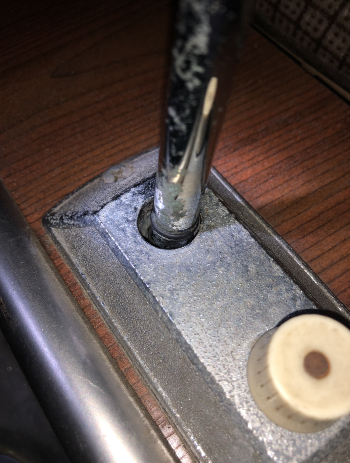

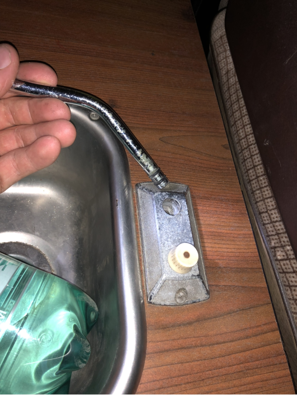

MichaIN hat geschrieben: 12.08.2019 14:39 heißt das im Umkehrschluß, daß der Hahn (also das gebogene Wasseraustrittsrohr) von oben nur eingesteckt ist?
Meiner ist nämlich etwas undicht, was ich auf die O-Ringe schiebe. Habe mich bislang nur gescheut daran zu ziehen, damit es sich nicht endgültig zerlegt.
Hi Michael,
Genau so ist es. Und er bewegt sich doch... Da mein Hahn oben auch undicht war, musste ich mir das nochmal näher ansehen... ich habe an dem Rohr gezogen und dabei immer leicht hin und her gewackelt... so bekommst Du das Rohr raus. Als Ersatzdichtung kannst du 3/8“ Ersatzdichtungen für Flexschläuche nehmen... die passen mit etwas Nachhilfe und das ganze dann wieder mit der Hülse von oben verpressen. Danach war hier auch wieder alles dicht...
