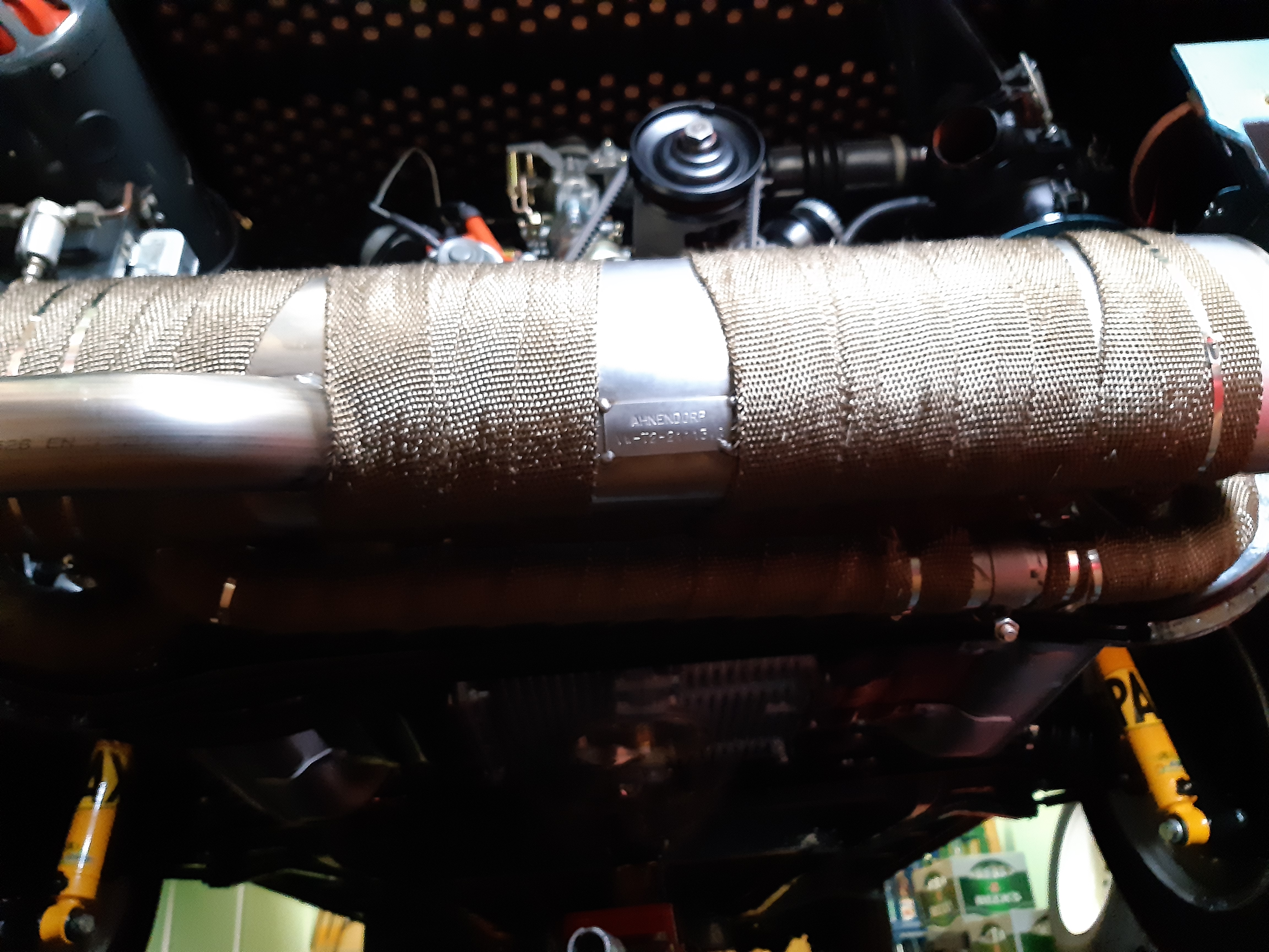

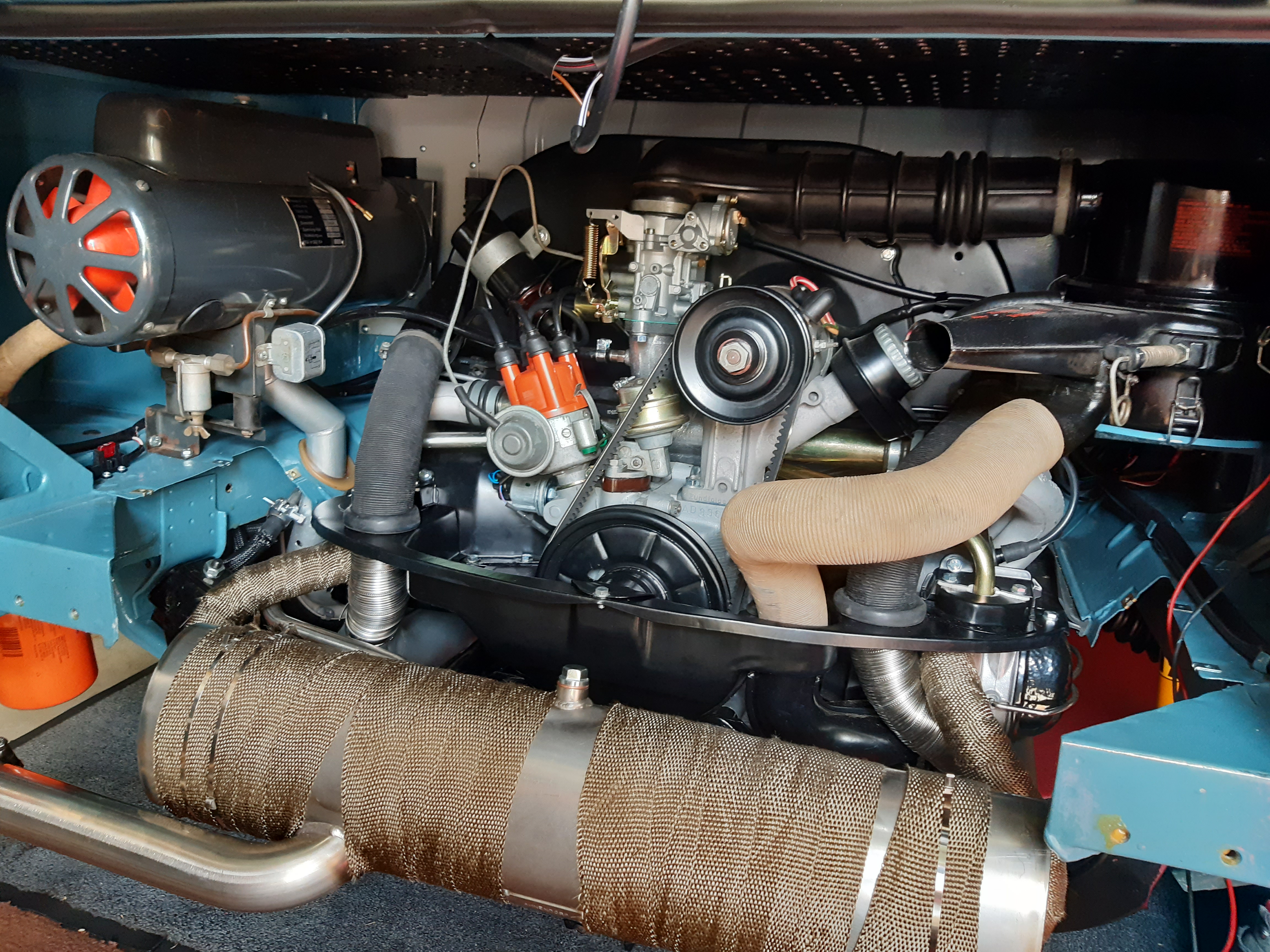

Ich fahre diesen Auspuff am 1776er Typ 1 mit Peka AHK. Allerdings T2b. Montage war problemlos. Er ist schon lauter als Serie. Fällt schon auf. Auf der Autobahn stört er aber überhaupt nicht. Zumindest im Bus ;)
Beim nächsten Motorausbau werde ich ihn mit Band umwickeln. Auch wegen Abschirmung.
Mein Kummetat Motor hat damit 75 PS glaube ich erreicht. Besser als Serie ist er allemal.
Ich hab ihn allerdings (noch) nicht eingetragen. (Und ich bin Tüv Prüfer :surprised: ) Es gab keine Papiere dazu. Ist auch keine Nummer drauf.
Hab aber schon Eintragungen hier im forum gesehen "Edelstahl Endschalldämpfer Durchmesser 38 mm" so ungefähr.
Laut Oldtimer Richtlinie aller Prüforganisationen sind Edelstahl nachbauten von Abgasanlagen (...) in Ordnung. Den genauen Wortlaut kann ich mal raussuchen.

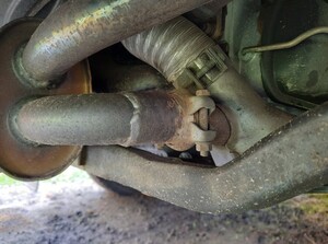

Hat jemand schon einmal die kleinen Wärmetauscher vom Krümmer auf einen der Auspuffe montiert? Oder ist dies auf Grund der Rohführung nicht möglich?
Torsten du hast doch den VS wäre es da evtl. möglich.
Viele Grüße Jochen

Jochen hat geschrieben: 20.09.2022 12:15 Hat jemand schon einmal die kleinen Wärmetauscher vom Krümmer auf einen der Auspuffe montiert? Oder ist dies auf Grund der Rohführung nicht möglich?
Ja hab ich. Serienwärmetauscher und Bugwelder endtopf. Plug and play.
Unterlagen hab ich durchgelesen aber nichts zu den Abgasanlagen finden können. Leider...

Ja, das was Erik gepostet hat musst du dir selbst anfertigen oder das hier nehmen.
https://csp-shop.de/auspuff-heizung/hei ... 7591k.html
Die kleinen Wärmetauscher lässt du einfach weg.

Die kleinen Zusatzwärmetauscher kann man nicht montieren.
Ich habe den Wärmetauscher mit VA Schlauch durch das Abschlussblech mit den original Verhindern an den Pappeschlauch abgeschlossen.

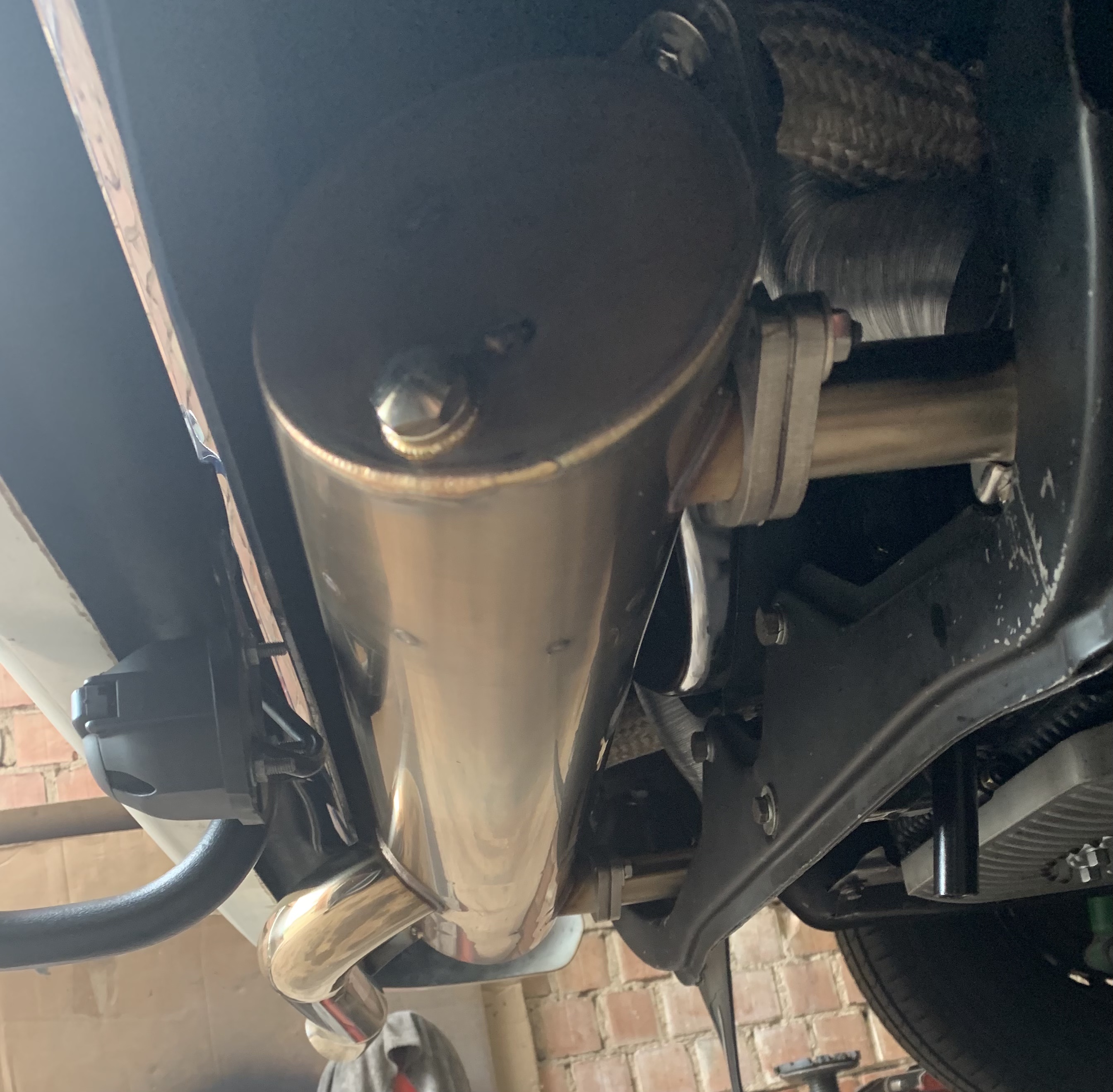

Ich habe mich letztendlich doch für einen Vintage Speed entschieden.
Der ausschlaggebende Grund war, dass dieser voraussichtlich nicht mit der Zeit lauter wird wie es Magnus beschrieben hat. Das Problem kenn ich von den Absorptionsschalldämpfern beim Motorrad und ich habe keine Lust auf Ärger mit der Rennleitung.
Die Passgenauigkeit ist sehr gut und somit war der Einbau schnell gemacht. Mit der Anhängerkupplung gab es keine Probleme. Der Abstand zum Heckabschlußblech ist relativ gering, somit wird dies ganz schön warm. Man kann es aber immer noch berühren ohne sich die Finger zu verbrennen. Werde ich mal beobachten.
Nun brauche ich nur noch die TÜV-Abnahme.
