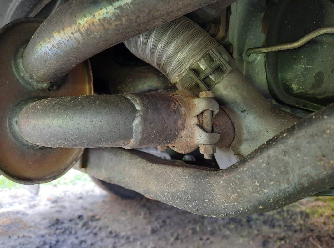

Re: Edelstahlauspuff
Ja hab ich. Serienwärmetauscher und Bugwelder endtopf. Plug and play.
Unterlagen hab ich durchgelesen aber nichts zu den Abgasanlagen finden können. Leider...
