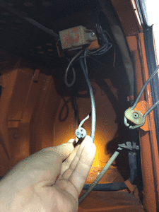

1. Dreipoliger Stecker (rund)
2. Dreipoliger Stecker (Flach, eckig)
Bei diesem Stecker dachte ich zuerst, dass er zum Lima-Regler gehört (wie man auf dem Bild sehen kann), was sich aber schlussendlich als der Motor drin war als falsch herausstellte.

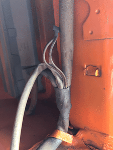

3. Dreiadrige Leitung im Motorraum rechts bei der Batterie:
Ich hoffe jemand kann mir hierbei weiterhelfen.

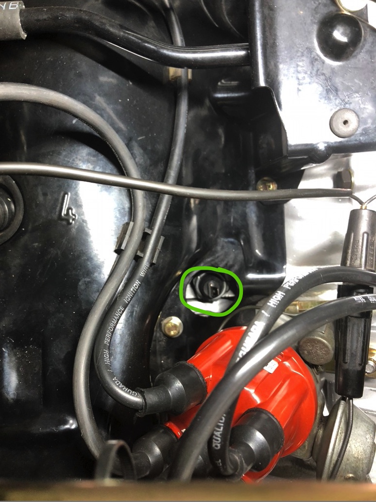

Der 1. Stecker gehört zum Diagnose stecker und kommt, wenn ich mich recht erinnere an den Sensor vorne rechts am Motorgehäuse, der die Umdrehungszahl anhand der Schwungscheibe ermittelt.
Du kannst den ganzen Stecker beim rechten Scharnier der Heckklappe gerrost ignorieren.
2. Stecker: schwer zu sagen nur anhand dieses Bildes
3.: Masseleitungen, gehören genau dort an die Massepunkte im Bild

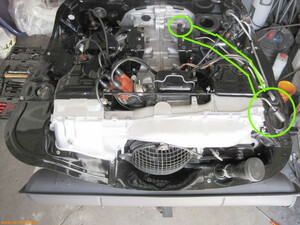

zu 1: such mal nach dem Kabel und Stecker:
zu 2: das Kabel mit Stecker zum LimaRegler kommt direkt von der Lima - der Motor mit Lima ist ja noch nicht drin.
Hmm, dreipolig hinten... fällt mir nix ein.

zu 3: Massekabel was da baumelt wurde schon gesagt.
Zur dreiadrigen... welche Farben?

zu 1) Hier konnte ich den folgenden Stecker an meinem Motor ausfindig machen:

Benutzer0815 hat geschrieben: 16.10.2022 11:37zu 1) Hier konnte ich den folgenden Stecker an meinem Motor ausfindig machen:
Da hat wohl jemand schon das Kabel abgeschnitten (nicht schlimm, braucht man heute nicht mehr)...
und zu viel silberne Farbe gehabt (original Kappe schwarz, Kabel hellgrau): :thumb:

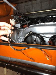

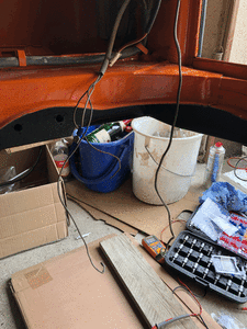

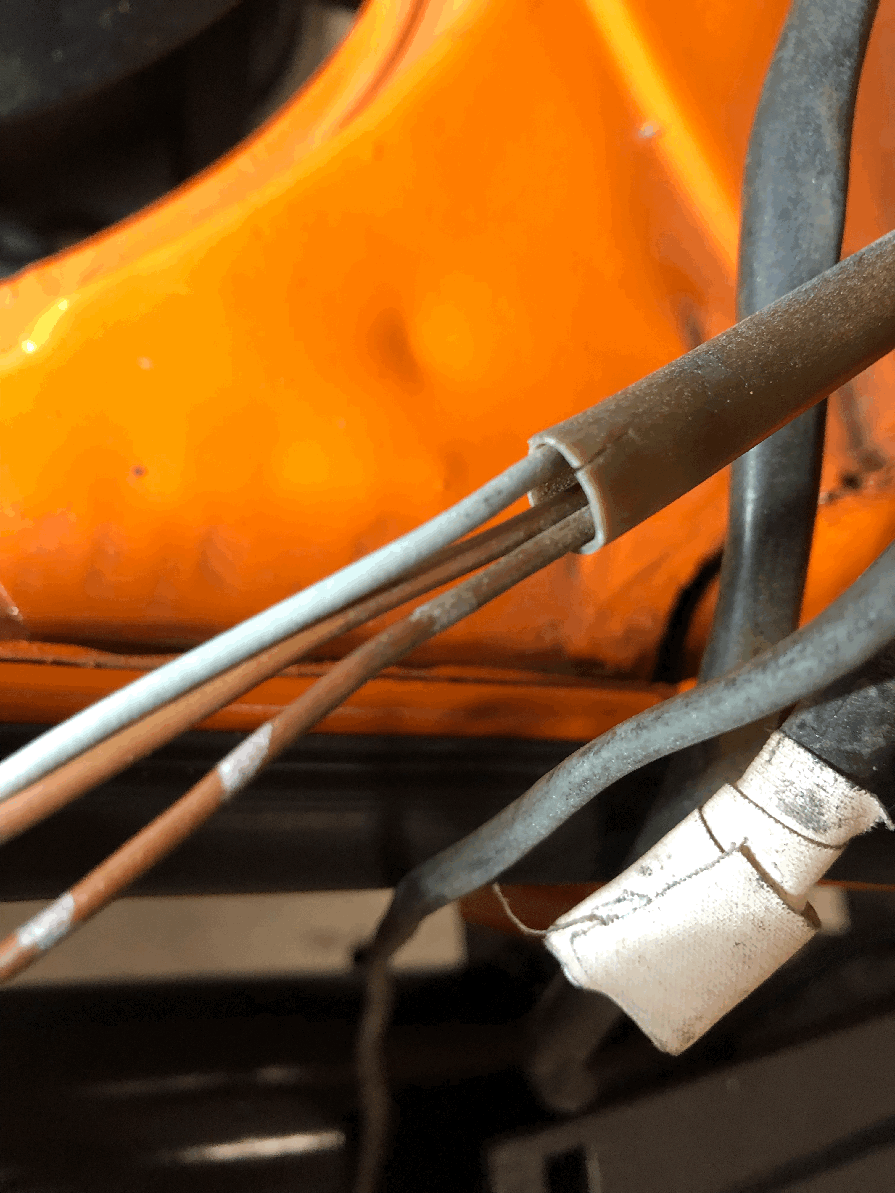

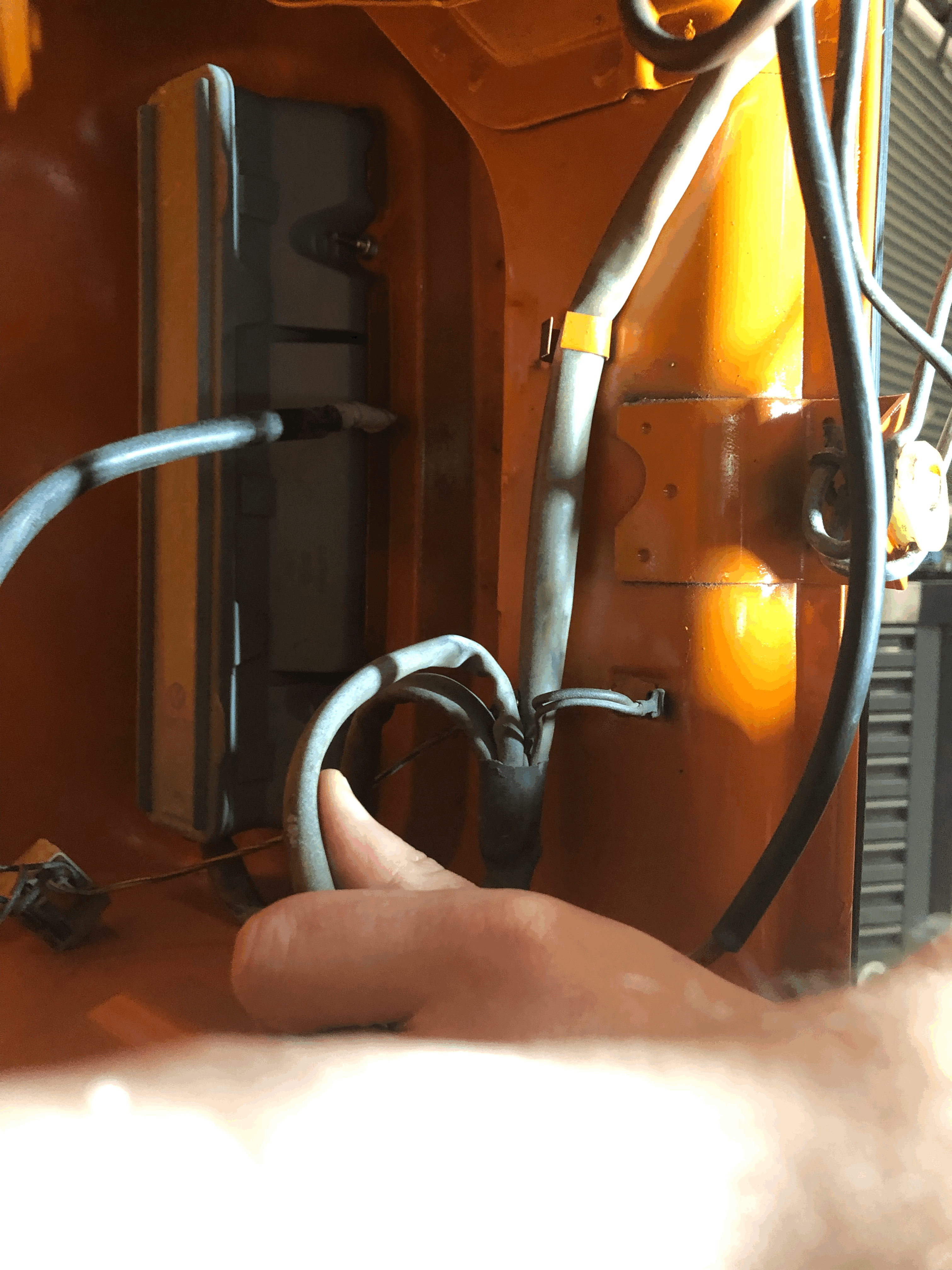

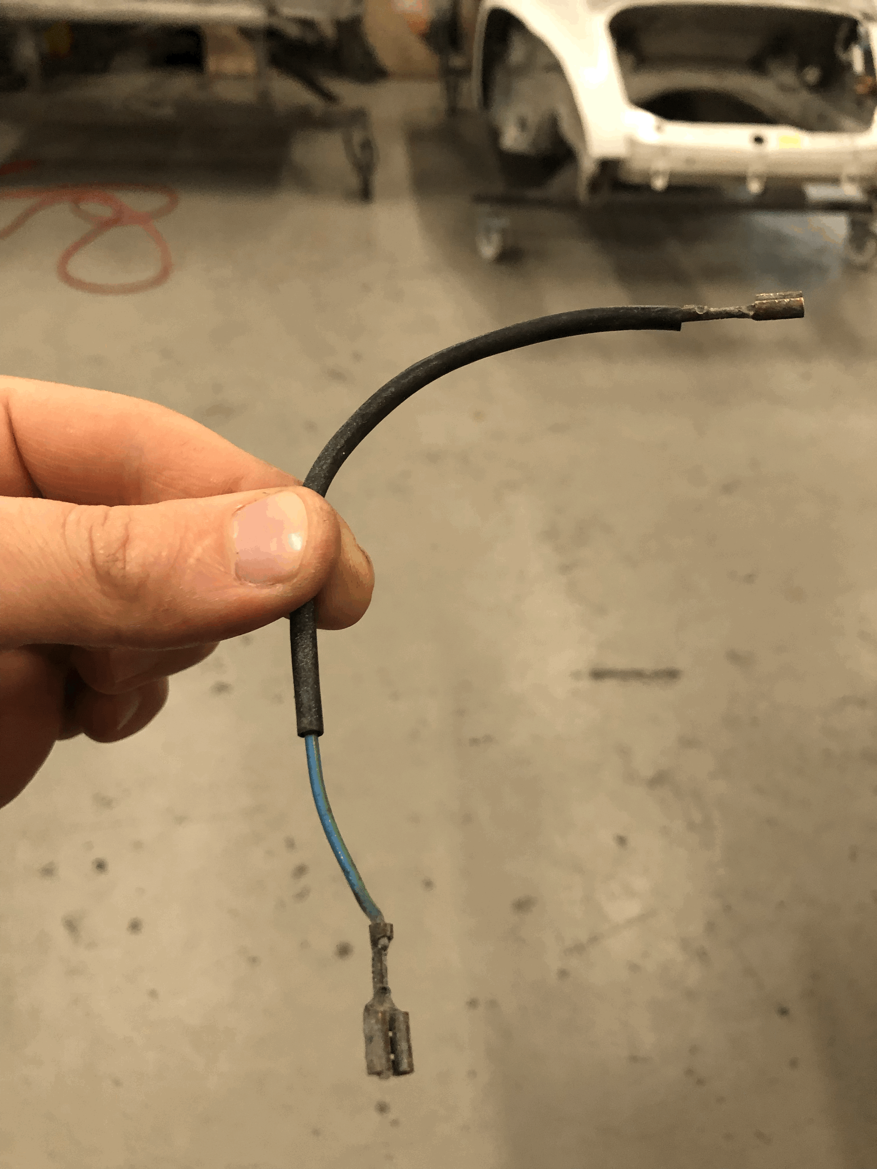

Folgende Leitungen sind noch nicht angeschlossen:

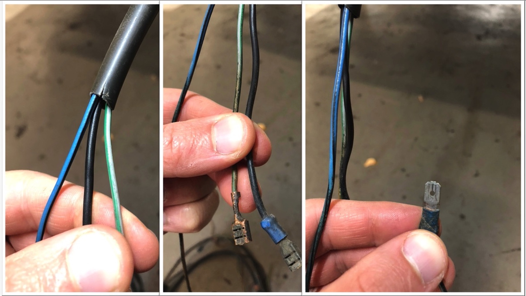

1) Kommt aus dem Hauptkabelbaum am Tank heraus, schwarz ummantelt; Leitungslänge etwa 1m
Kabelfarben: blau-schwarz, schwarz, weiß-grün

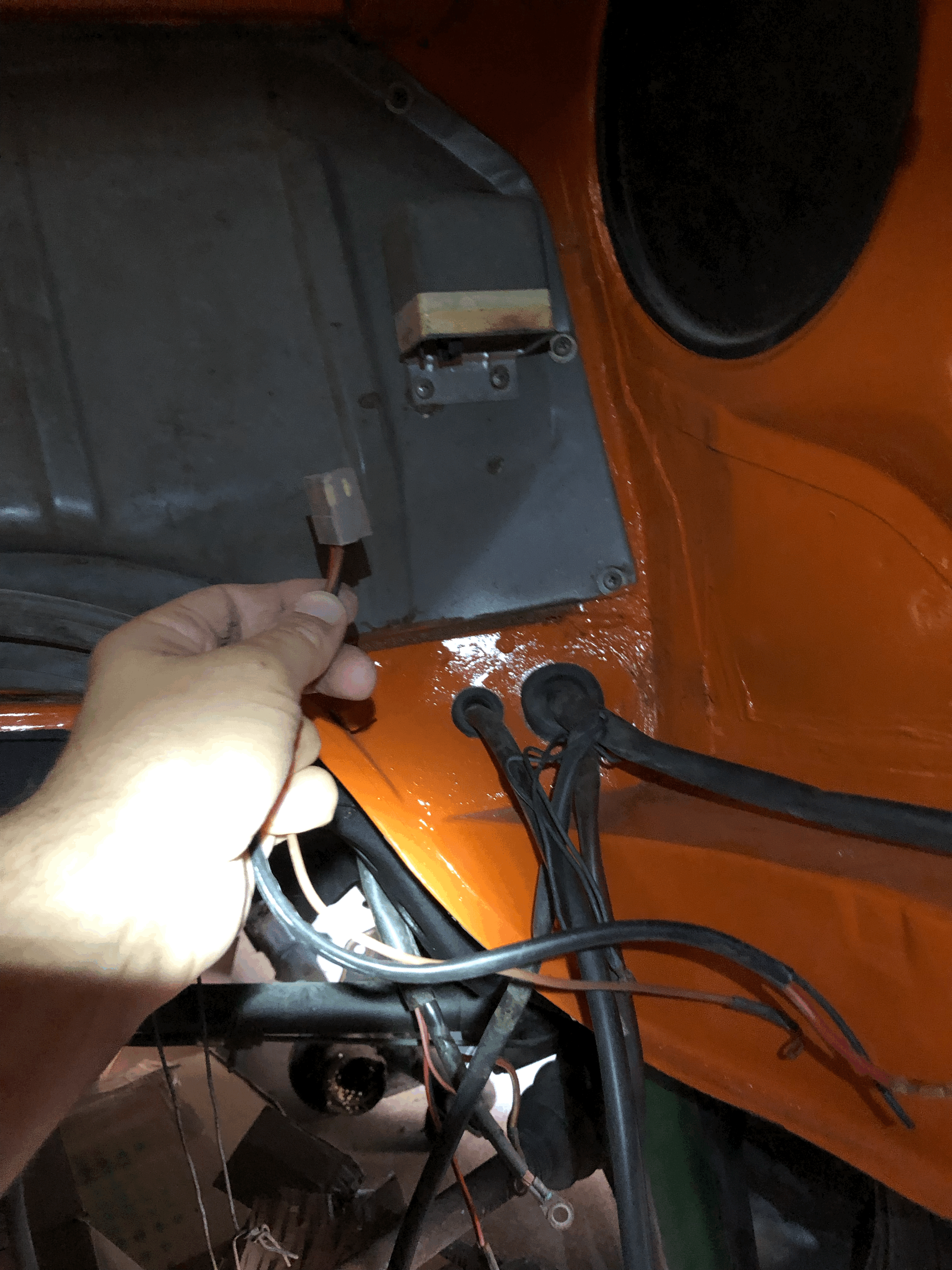

2) Kabelfarben: weiß, braun, braun-weiß; Leitungslänge etwa 30 cm; kommt aus Hauptkabelbaum an Abzweig zur Heckleuchte heraus (vgl. Bild)

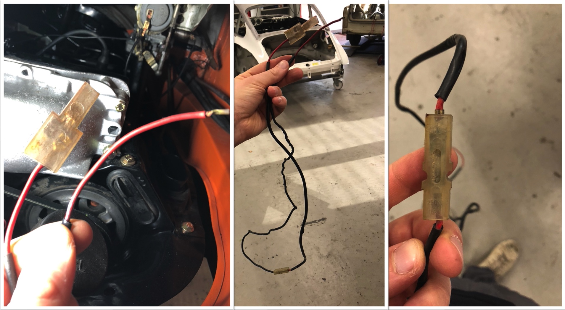

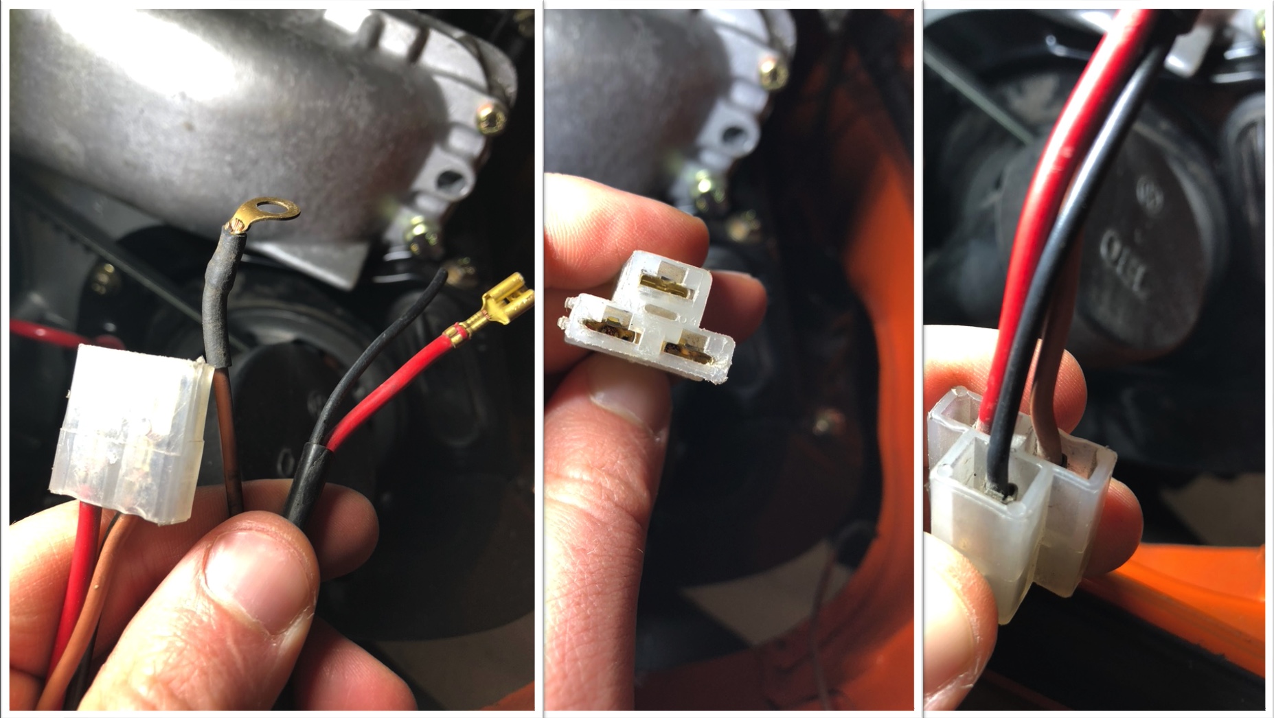

3) Kabel-Stecker-Verbindung:
4) rotes 2,5 mm^2 Kabel mit Steckverbinder

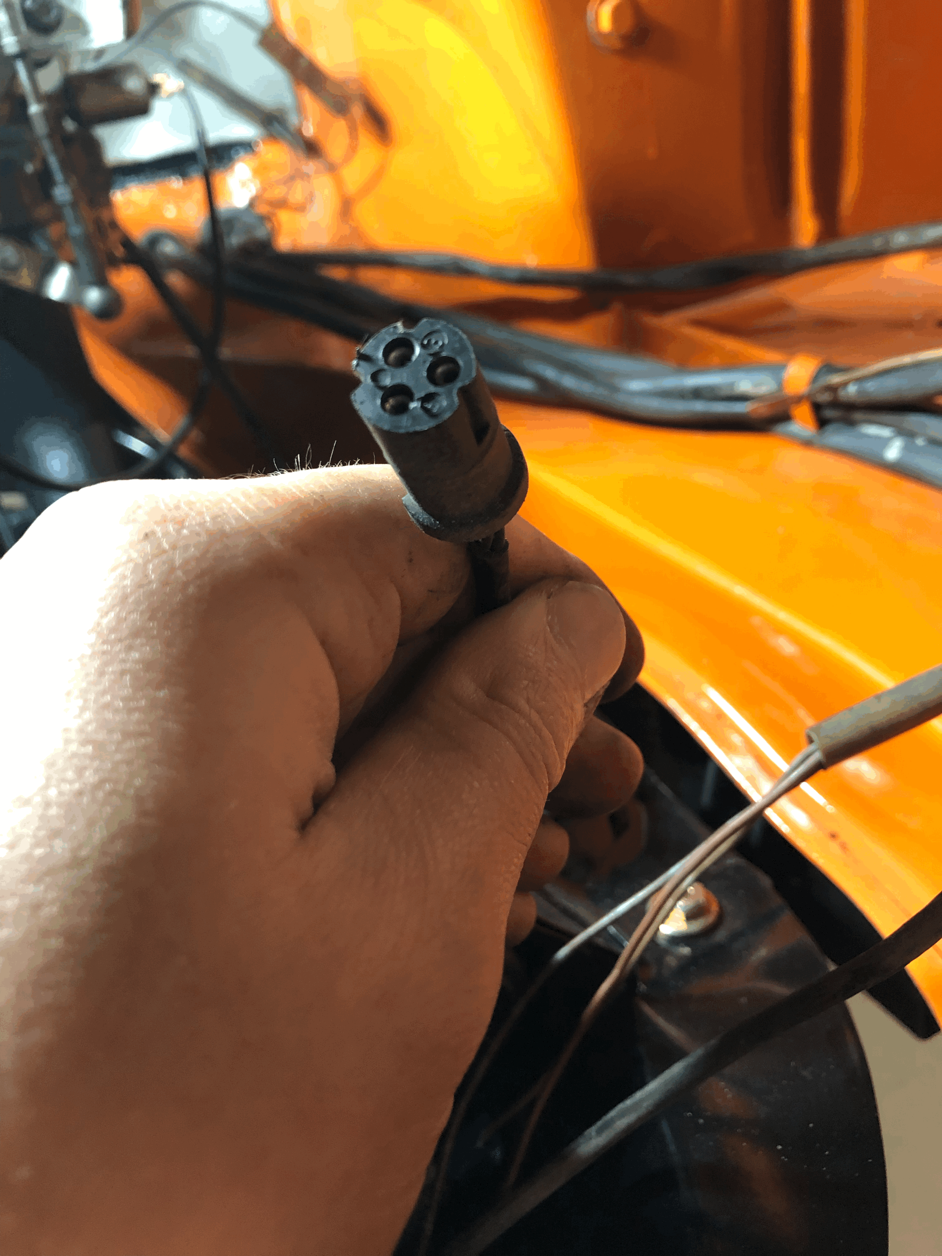

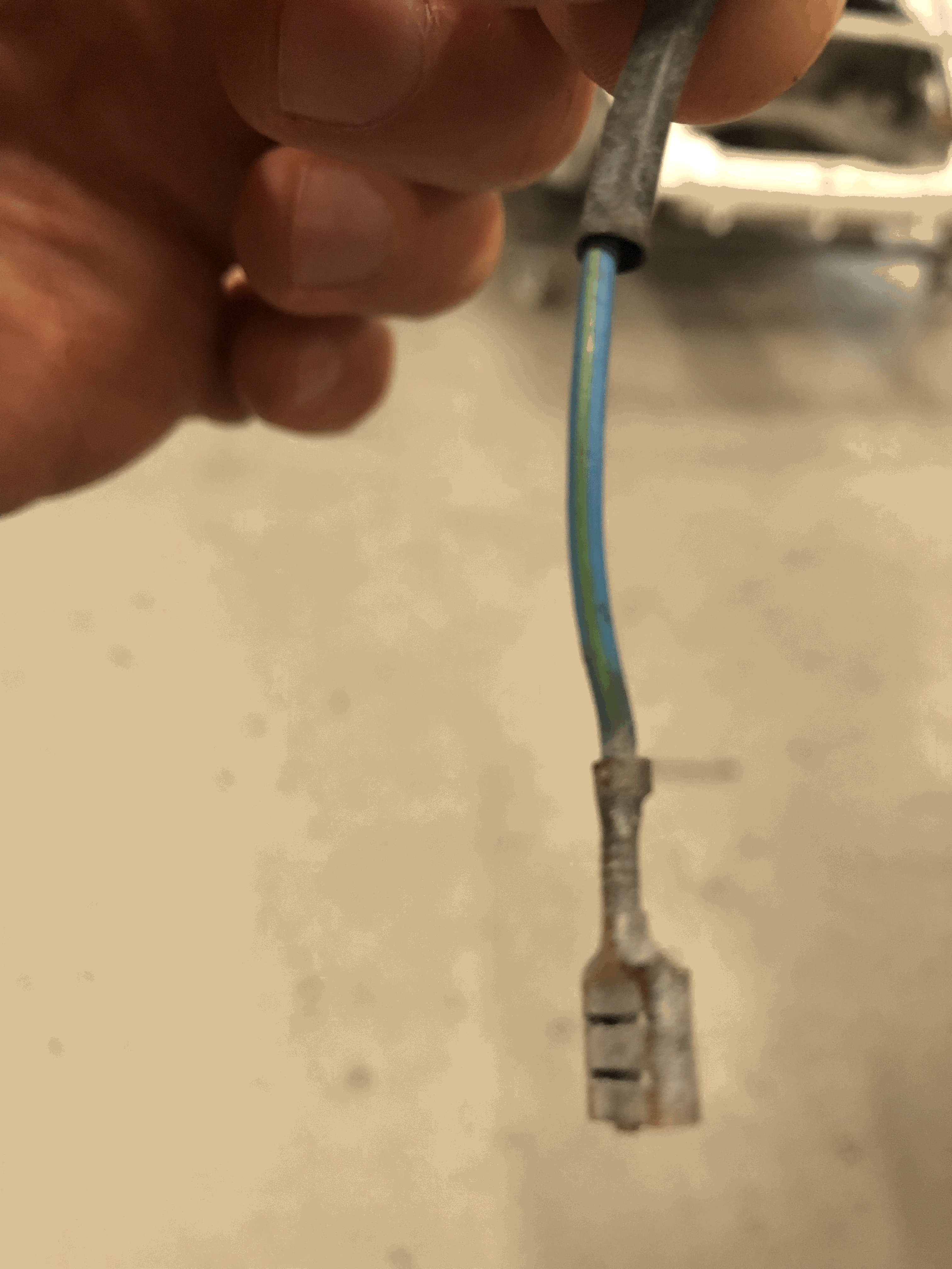

5) Ist das der Öldruckschalter und das zugehörige Kabel? Falls ja, wo wird dieses denn angeschlossen? Es kommt mir recht kurz vor.

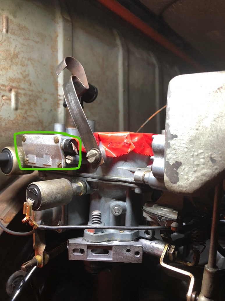

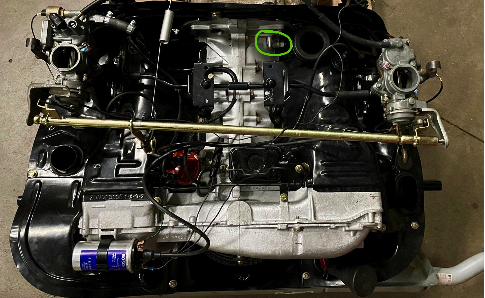

6) Hier habe ich noch einen Anschluss an einem der Vergaser gefunden:

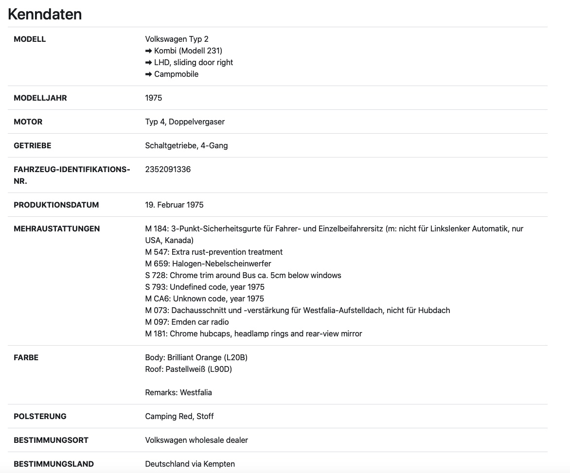

Manches ist spuky und kann ich bisher nicht zuordnen, aber was sagt Deine M-Plate - irgendwelches elektrisches Zusatzgedöns?
zu 4.
ist auf dem tranparenten Steckergehäuse sehe ich kein VW Zeichen, oder?
Dann ist das vielleicht nachgerüstet als Stromdieb für irgendetwas nachgerüstetes.
zu 5.
Ja Öldruckschalter - das Kurzel Kabel geht nur aus dem Loch raus und
dann weiter in blau/grün im Hauptkabelstrang nach vorne zum T8 Stecker unter dem Armaturenbrett.
Wahrscheinlich die Kabel vom Diagnosestecker zur Batterie
Gruß Jan

zu 6: Das wird zusammen mit den anderen Abschaltventilen angeschlossen. Du sieht an dem Stecker vom Abschaltventil noch wo das Kabel abgerissen ist.

Hier noch die Info meiner M-Plate:

zu 1)
blau-schwarz: Dies ist tatsächlich die im Kabelbaum verlegte Leitung vom Öldruckschalter zu T8. Vom Öldruckschalter zu dieser Leitung und nach T8 ist die Farbe blau-grün.
schwarz: Diese Leitung geht zum Zündanlasschalter
grün-weiß: Diagnosestecker
zu 2)
Die Leitungen gehen alle zum Diagnosestecker
zu 3 & 4)
weiterhin keine Ahnung - wird wohl try and error
