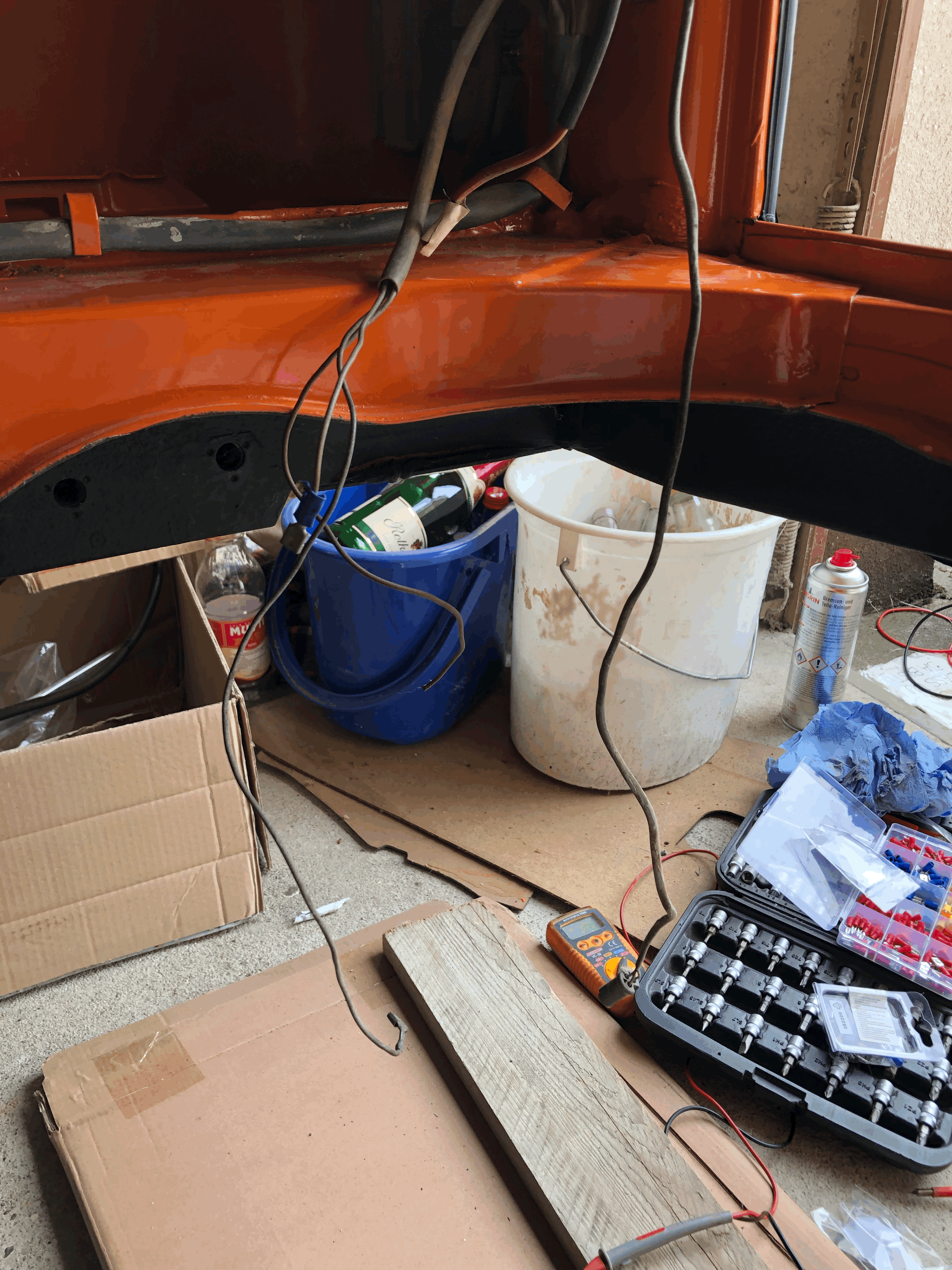

Heute war ich wieder in der Werkstatt und habe hoffentlich bessere Bilder für euch machen können.
Folgende Leitungen sind noch nicht angeschlossen:
1) Kommt aus dem Hauptkabelbaum am Tank heraus, schwarz ummantelt; Leitungslänge etwa 1m
Kabelfarben: blau-schwarz, schwarz, weiß-grün
2) Kabelfarben: weiß, braun, braun-weiß; Leitungslänge etwa 30 cm; kommt aus Hauptkabelbaum an Abzweig zur Heckleuchte heraus (vgl. Bild)
3) Kabel-Stecker-Verbindung:
4) rotes 2,5 mm^2 Kabel mit Steckverbinder
5) Ist das der Öldruckschalter und das zugehörige Kabel? Falls ja, wo wird dieses denn angeschlossen? Es kommt mir recht kurz vor.
6) Hier habe ich noch einen Anschluss an einem der Vergaser gefunden:
Vielen herzlichen Dank schonmal für eure Hilfe.
Sebastian
Wahrscheinlich die Kabel vom Diagnosestecker zur Batterie
Gruß Jan

Ich habe derweil in der Werkstatt die Leitungen nachvollzogen und durchgemessen.
Hier noch die Info meiner M-Plate:
Meine Ergebnisse:
zu 1)
blau-schwarz: Dies ist tatsächlich die im Kabelbaum verlegte Leitung vom Öldruckschalter zu T8. Vom Öldruckschalter zu dieser Leitung und nach T8 ist die Farbe blau-grün.
schwarz: Diese Leitung geht zum Zündanlasschalter
grün-weiß: Diagnosestecker
zu 2)
Die Leitungen gehen alle zum Diagnosestecker
zu 3 & 4)
weiterhin keine Ahnung - wird wohl try and error
Sebastian
