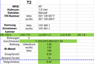

Hallo Hannes,
mit Vergasern für einen AW kannst Du nix anfangen. Die sind für eine Abgasrückführung. Du benötigst Vergaser für einen AP-Motor.
Die sind leider nicht so leicht zu finden.
Die Kennzeichungen unter der Schwimmerkammer sind:
VW490-x und VW491-x
Die älteren Nummern muss ich erst raussuchen.
Der Umbau auf originale Vergaser ist nicht ganz günstig. Ohne Vergaser macht das für ALLE Teile im Schnitt 400-550 Euro. Ich schicke dir mal ne Aufstellung per PN.
Alle anderen Vergaser sind nicht für einen AP-Motor.
Alle Nummern mit einer 5 am Anfang sind für die 2Liter CJ-Motoren. Alle Nummern mit einer 3 am Anfang sind für die 1,7Liter Motoren. (CA, CB, CD, CE)

Hallo Frank,
er braucht Automatik-Vergaser,
Also VW492 und VW493 oder VW443 und VW444.

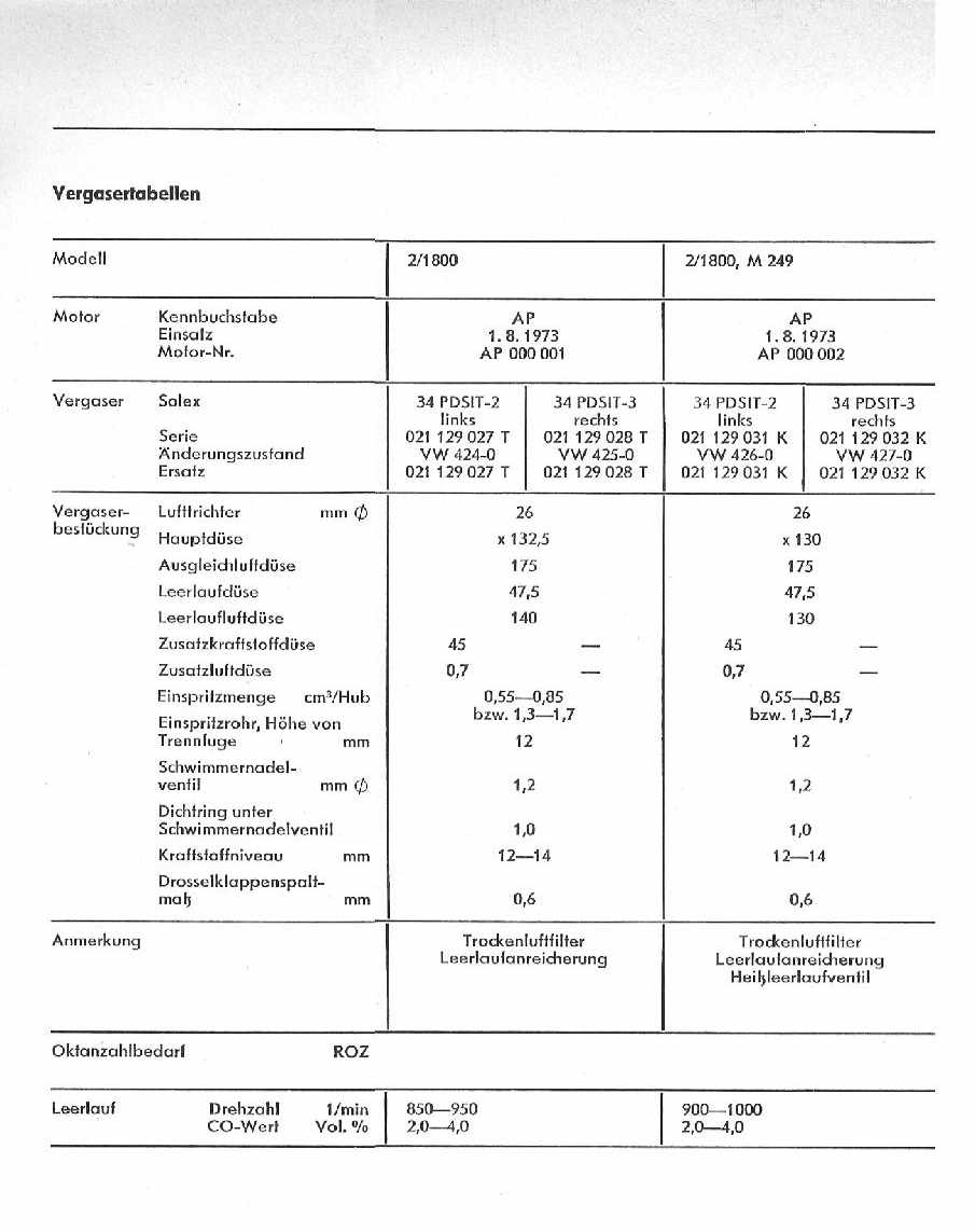

Wenn man sich im Thesamba-Forum einmal umtut und danach sucht, was man bei ausgabautem EGR anzupassen hat,
gab es eher die Antwort, das System besser am Laufen zu halten, weil sonst der Motor im mittleren Bereich zu mager laufen würde.
(Ohne Gewähr!)
So hat das dann auch jemand befolgt und sich einen Ersatz für das verrottete EGR-Filter besorgt.

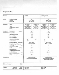

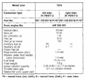

Dass die Vergaser unterschiedlich sind, sollte woht Fakt sein. Neben den eingeschraubten und womöglich auch eingepressten Düsen (lt. Vergasertabellen),
konnte es noch Unterschiede bei weiteren Bohrungen geben, was sich leider ebenso meiner Kenntnis entzieht.
Vielleicht findest Du hier Anhaltspunkte: Anmerkung: M 249 ist für Automatik, ein Änderungszustand ist leider bei den Amis nicht vermerkt.
Um es vorweg zu nehmen, ich weiß das leider auch nicht.
(Ohne Gewähr!)

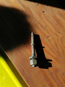

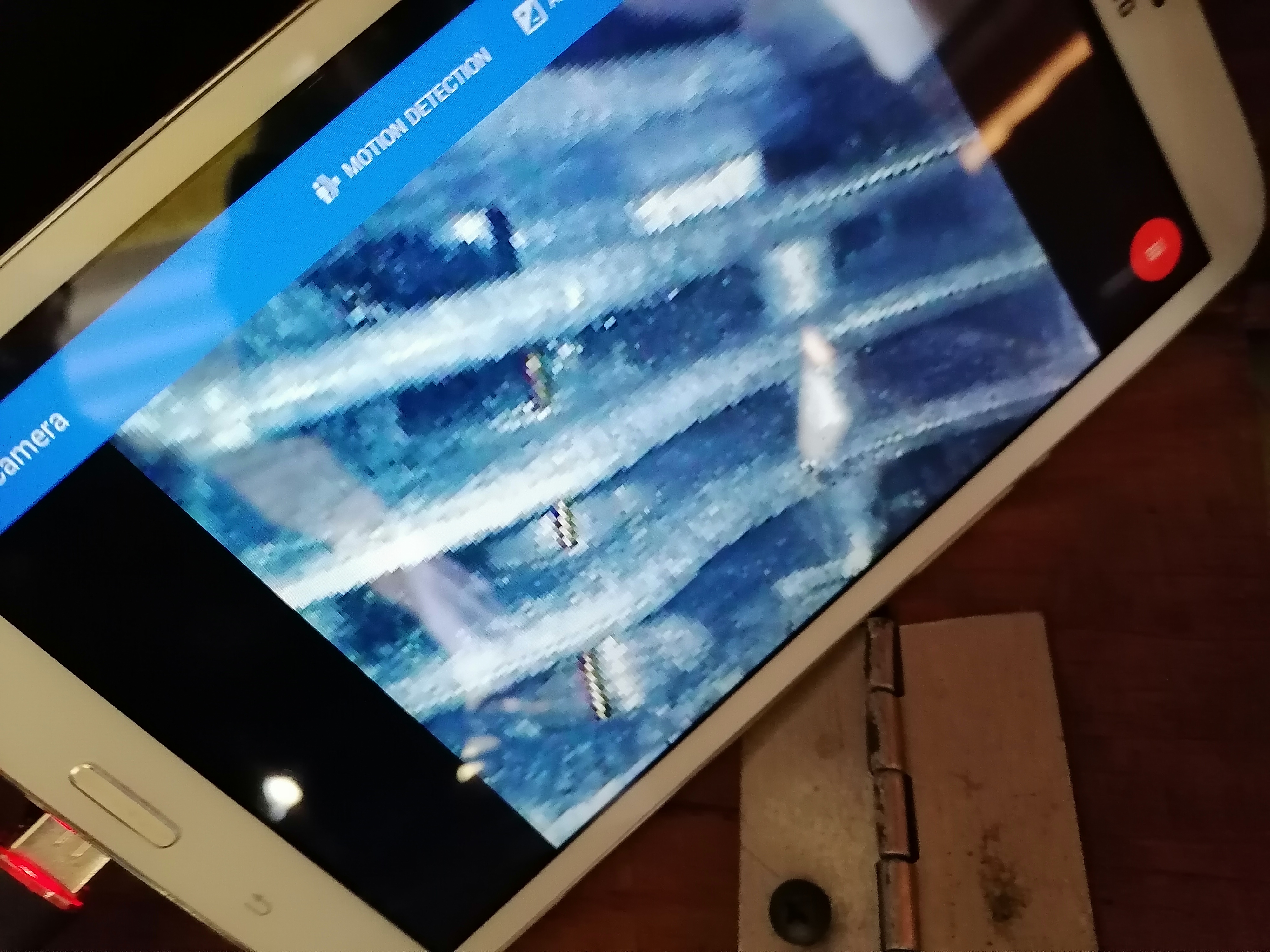

hast Du mal genau geschaut wohin diese Löcher im Zylinderkopf überhaupt führen?
Ich habe/hatte einen CA (1,7 Liter) mit dem ganzen Ami- Abgasreinigungsgedöns. Ich hab das auch abgebaut.
Diese Schrauben in den Zylinderkopf gingen bei mir lediglich durch die Kühlrippen außen am Zylinder und endeten auch dort! Das ging überhaupt nicht in den Verbrennungs - Ansaugbereich. Ich hab auch ziemlich gestaunt.
Das sind diese Teile; oder:
Auf dem Bild sieht man die Bohrungen - ich hab einen Stift durchgesteckt damit man sieht wohin die laufen: ins nichts! Heiße Luft, zu mehr waren die nicht....
Bei mir konnte man sich das verschließen sparen....

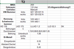

Ein AW-Motor ohne Abgasrückführung ist ein AP-Motor. Auch wenn da noch ein paar Löcher im Kopf sind.
Das Problem bei den Vergasern ist, dass die Leerlaufluftkorrekturdüse nicht austauschbar ist. Die müsste dann aufgebohrt werden. Hauptdüse und Leerlaufbüse werden ausgetauscht.
Die Bohrungsmaße im Drosselklappenteil sind gleich.
