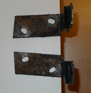

habe hier eine Westfalia-AHK liegen, die hoffentlich diesen Winter endlich mal aufgehübscht und im Frühjahr montiert wird. :)

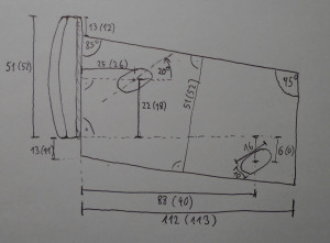

Die Halter habe ich mal herausgekramt und versucht Maß zu nehmen. Die Teile sind nicht gerade filigran gearbeitet und schon mit bloßem Auge nicht symmetrisch. Die erste Zahl und die zweite in Klammern sind die Maße, die ich am einen und am anderen Halter gemessen bzw. eher geschätzt habe. Ich habe kein professionelles Messwerkzeug, nur Schieblehre, Lineal und Geodreieck. Bei den offensichtlich großen Toleranzen sollte das aber reichen.
Ja, meine Zeichenkünste sind ausbaufähig. :versteck:
Die Blechstärke ist 5mm. Das Blech ist rechtwinklig und ca. 15mm außermittig an der Stoßstangenaufnahme verschweißt, gemessen von der Lochmitte in der Stoßstangenaufnahme zur Mitte des 5mm starken Blechs. Das Loch sieht man auf dem ersten Bild, v.a. am links liegenden Halter.
Ich hoffe das hilft. Falls noch Maße fehlen messe ich sie gerne nach.

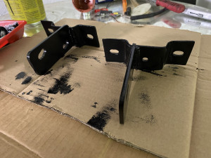

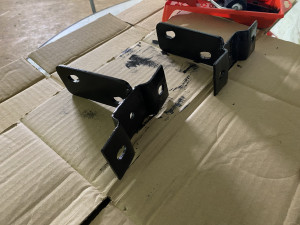

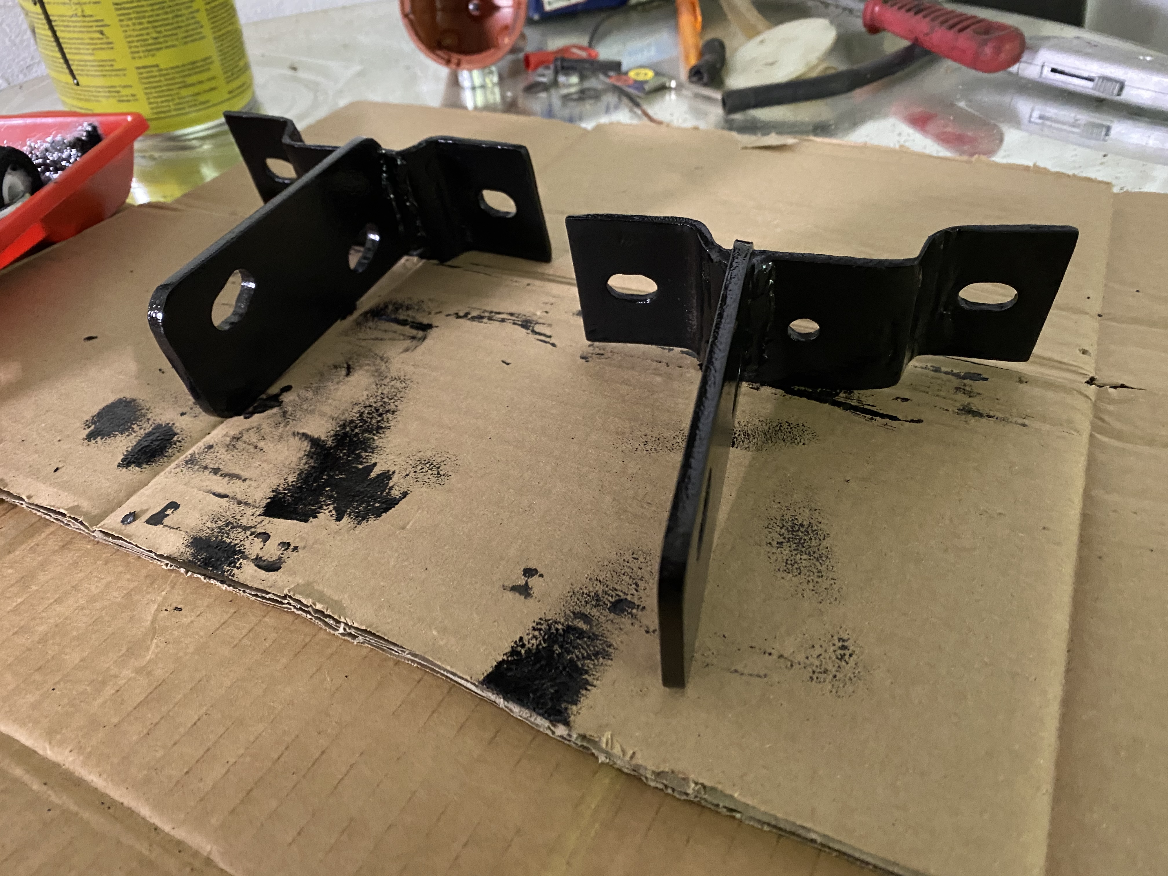

Ich hab derweil mal weiter gebastelt. Und es schaut gut aus:
Werde die Daten noch zeitnah hier bereit stellen
