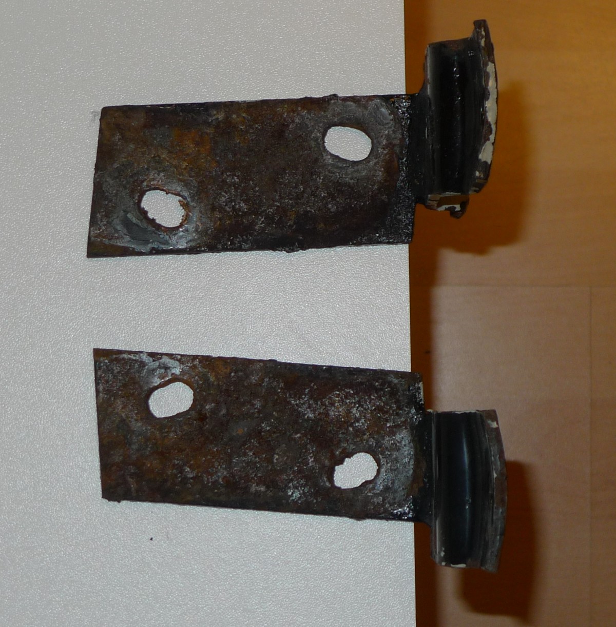

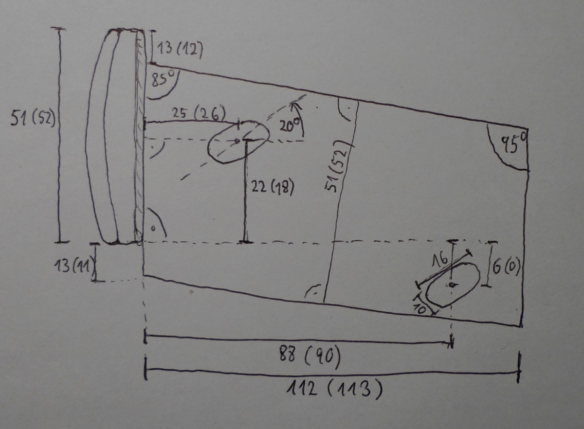

Hallo Olly,
habe hier eine Westfalia-AHK liegen, die hoffentlich diesen Winter endlich mal aufgehübscht und im Frühjahr montiert wird. :)
Die Halter habe ich mal herausgekramt und versucht Maß zu nehmen. Die Teile sind nicht gerade filigran gearbeitet und schon mit bloßem Auge nicht symmetrisch. Die erste Zahl und die zweite in Klammern sind die Maße, die ich am einen und am anderen Halter gemessen bzw. eher geschätzt habe. Ich habe kein professionelles Messwerkzeug, nur Schieblehre, Lineal und Geodreieck. Bei den offensichtlich großen Toleranzen sollte das aber reichen.
Ja, meine Zeichenkünste sind ausbaufähig. :versteck:
Die Blechstärke ist 5mm. Das Blech ist rechtwinklig und ca. 15mm außermittig an der Stoßstangenaufnahme verschweißt, gemessen von der Lochmitte in der Stoßstangenaufnahme zur Mitte des 5mm starken Blechs. Das Loch sieht man auf dem ersten Bild, v.a. am links liegenden Halter.
Ich hoffe das hilft. Falls noch Maße fehlen messe ich sie gerne nach.
Steffen

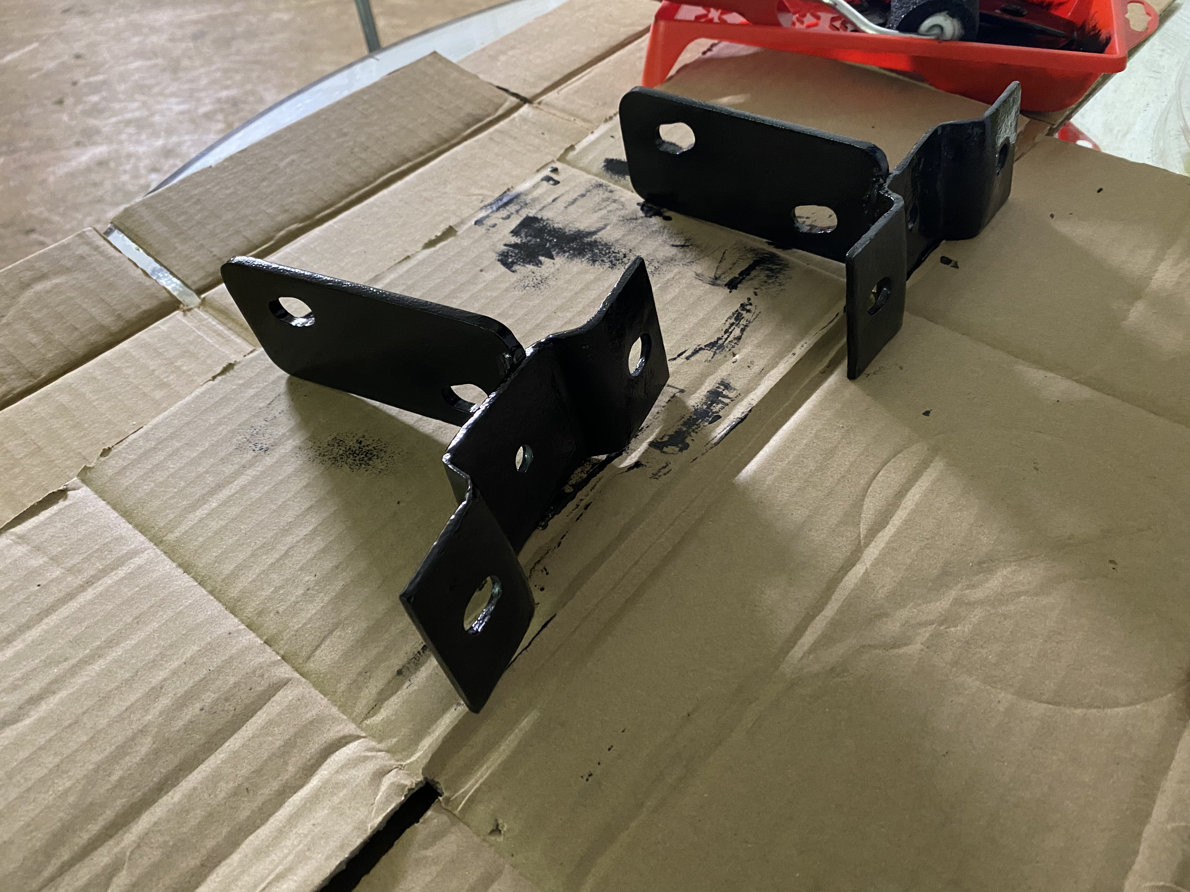

Ich hab derweil mal weiter gebastelt. Und es schaut gut aus:
Werde die Daten noch zeitnah hier bereit stellen

Hallo Zusammen,
ich bin auch gerade dabei meine alte Westfalia Stoßstange T2a bis 8/71 an meinen Bus 4/71 zu bringen. Passt soweit alles. Nur die Stoßstangenhalter und die Buchsenaufnahme an dem auch das Typenschild ist fehlen leider.
@ Hendrik: Kannst du mir vielleicht die 3D-Druck Datei zur Verfügung stellen. Würde mir die Dinger dann Drucken um zu schauen ob alles passt. Oder die genauen Maße deiner Nachbauten? Andernfalls würde ich die Maße der handskizzierten Halter nehmen.
Und kann mir jemand die Maße des Buchsenhalters geben?
Das Typenschild würde ich mir Lasern lassen oder stanzen. Gibt es dazu Erfahrungen oder Tipps?
Fragen Über Fragen.......aber schon mal vielen Dank an euch.
Beste Grüße
Tobi

Hi Tobi,
hab dir eine PN geschickt. Bzw. antworte mir bitte darauf, wohin ich sie dir mailen kann.
Hendrik
