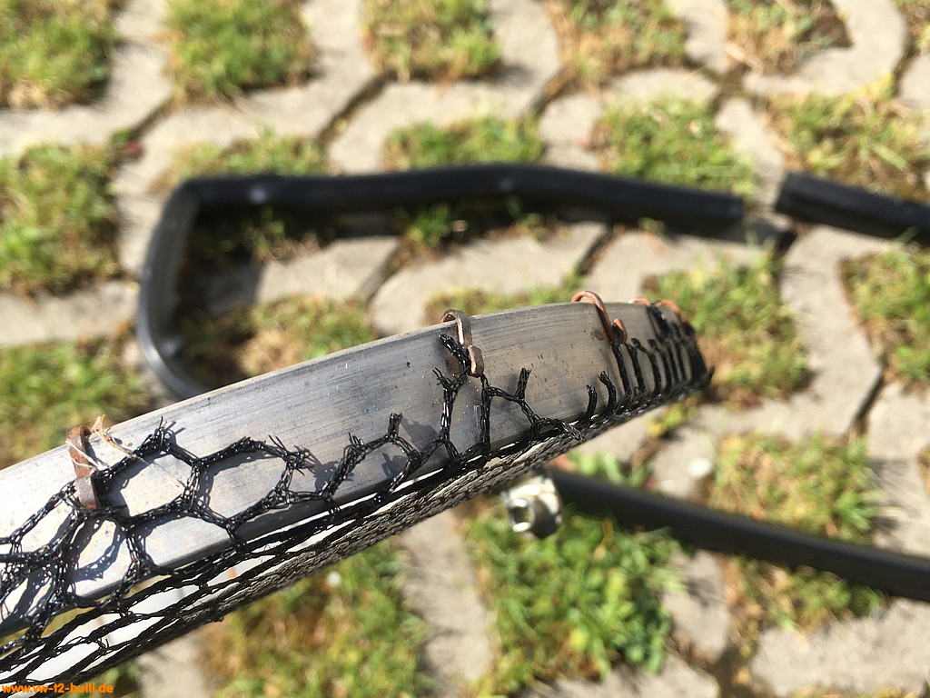

Hallo, das Material von Engel Netze ist, wenn auch nicht exakt wie original, absolut tauglich.
Es gibt dort für Mindermengen noch einen Zuschlag.
Ich vertickt den Rest in ausreichend groß geschnittenen Stücken von 30x130cm für weniger als die Hälfte hier im Markt.
Ein Stück reicht für 2 Ablagen.

ich arbeite in Bremerhaven und Engel Netze ist bei uns gleich um die Ecke und ich komme dran vorbei.
Gut zu wissen, dass sie das Material haben. Meine Netze muss ich irgendwann auch mal erneuern. Die haben zwar noch keine größeren Löcher, aber das Material wird zunehmend fragiler.

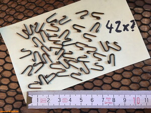

Hat schon mal jemand diese Ablagen komplett nachgebaut? Ich habe ansonsten immer nur entweder die Bambusablage gefunden oder die Kunststoffschalen. Die Kamei Teile sind kaum jemals zu finden.
Aber so kompliziert sind die doch eigentlich nicht wenn ich das auf den Bildern richtig sehe. Hohles Metallprofil gebogen, Gummi Schlüppi drüber und Netz dazwischen, das sollte doch machbar sein
- Rolf-Stephan Badura
- Beiträge: 6524
Re: Kamei Ablagen! Frage zur Restauration

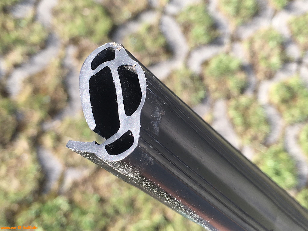

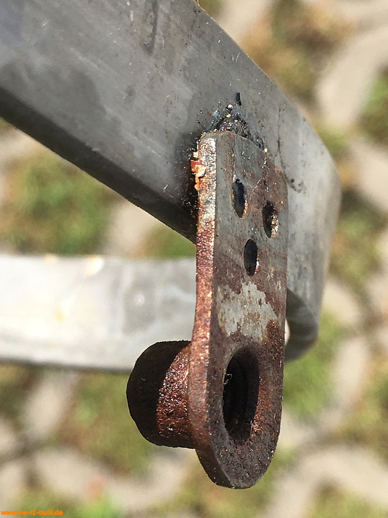

Das ist nur Flachstahl, mit angeschweißten Enden für Schrauben, einer Menge kleiner Metallhaken zum Einhängen der Netze und ein sehr spezielles Gummiprofil - plus Fachstahlhalter und Schrauben zur Montage.
Nicht unmöglich nachzubauen, aber ein gebrauchtes zu überarbeiten ist da deutlich weniger aufwendig und in der Regel auch nicht so teuer. Meist nur das Netz erneuern, entrosten und ggf Halterchen und Schrauben erneuern.

Ich suche schon ewig dieses Gummiprofil, oder eine Firma, die sowas nachfertigen kann.
Oder hat jemand eine gute Alternative?
Ich hatte schon vor 3Jahren vor, ein paar Ablagen nachzufertigen, aber bis jetzt scheitert es am Gummiprofil.

Danke Rolf-Stephan. Hast du zufällig die Maße des Flacheisens aus dem die Teile sind?
Ich neige sonst immer zur Überdimensionierung...
- ghiafix
- Beiträge: 1729
- IG T2 Mitgliedsnummer: 555
16x3.5mm
