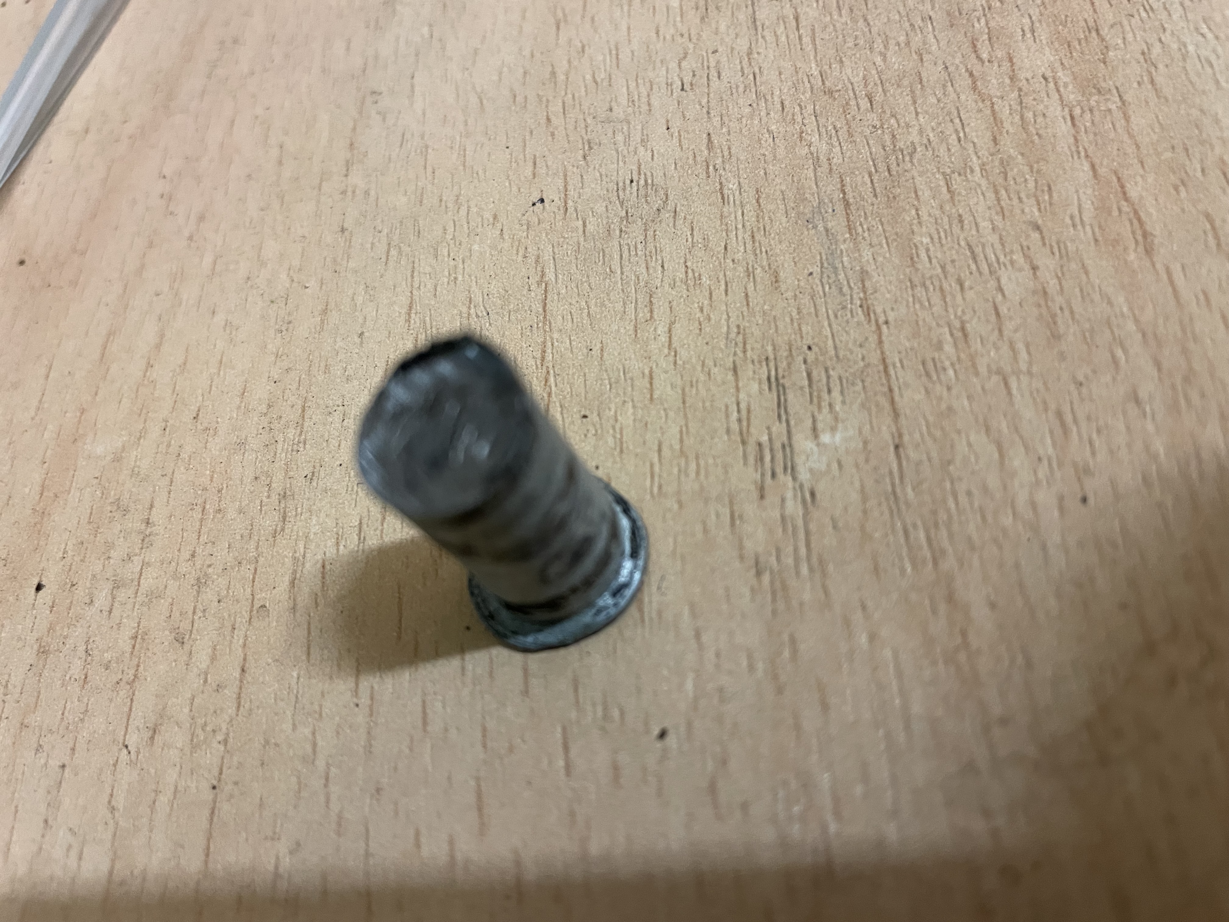

Weiß jemand eine Bezugsquelle für diese Bolzen (d=10mm L=25mm) ? Diese finden Verwendung in der gelenkigen Verbindung des Sitz - und Lehnengestelles der T2-Sitze [attachment=0]IMG_0326.jpeg[/attachment][attachment=1]IMG_0327.jpeg[/attachment][attachment=1]IMG_0327.jpeg[/attachment]
Die eine Seite des  abgebildeten Niet-Bolzens ist zur Demontage abgeflext

Hallo Andreas,
eine Bezugsquelle kenne ich leider nicht.
Ich stand seinerzeit auch vor dem Problem und habe das mittels Inbusschrauben sowie selbstsichernden Muttern gelöst:
viewtopic.php?p=259794#p259794

Norbert*848b hat geschrieben: 25.04.2023 14:25 Ich stand seinerzeit auch vor dem Problem und habe das mittels Inbusschrauben sowie selbstsichernden Muttern gelöst

Hab ich auch so gemacht mit Schrauben, Scheiben und Muttern im Konter.
Aber das kann man doch drehen…

Ich dachte eben bislang nur irgendwo eine Bezugsquelle übersehen zu haben - weder Bus-ok , paruzzi noch wagenteile bieten sowas an . Das Drehen solcher Bolzen ist natürlich eine gute Lösung man muss nur einen ausreichend festen Werkstoff finden der sich leicht im Verbund Lehne /Sitz (frisch gepolstert) mit Handwerkzeug einen Kopf draufschmieden lässt.

warum willst Du da einen Kopf anschmieden? Nimm' doch eine längere M10-Schraube mit gewindelosem Schaft und schleif' den Sechskantkopf auf die Form ab, die Du brauchst. Und von der Festigkeit sollte das auch kein Problem sein. Wenn Du auf der anderen Seite keine 10er Mutter haben willst, dann bohre ein 6er Gewinde für eine Schraube in den Schaft.

Handwerkliche Lösungen bekomme ich bestimmt irgendwie hin. Es wäre halt unnötiger Aufwand wenn
Irgendeiner die Bolzen als Schüttgut noch oder wieder im Lagerbestand führt
Mittlerweile scheint es ja auch wieder Federkernanbieter zu geben. Dort oder evtl auch bei Sitzpolsterern frag ich mal noch nach solchen Originalbolzen und dann stell ich die Suche ein und bastle was entsprechend Euren Empfehlungen

Vieleicht passt da eine handelsübliche Pass-Schulterschraube z.B. ¢10*M8 16mm 12.9?
