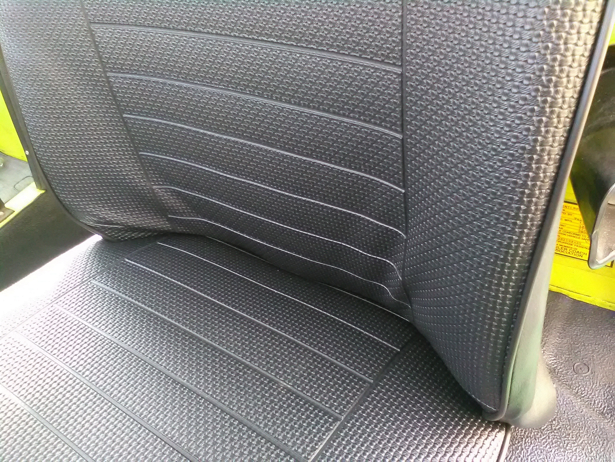

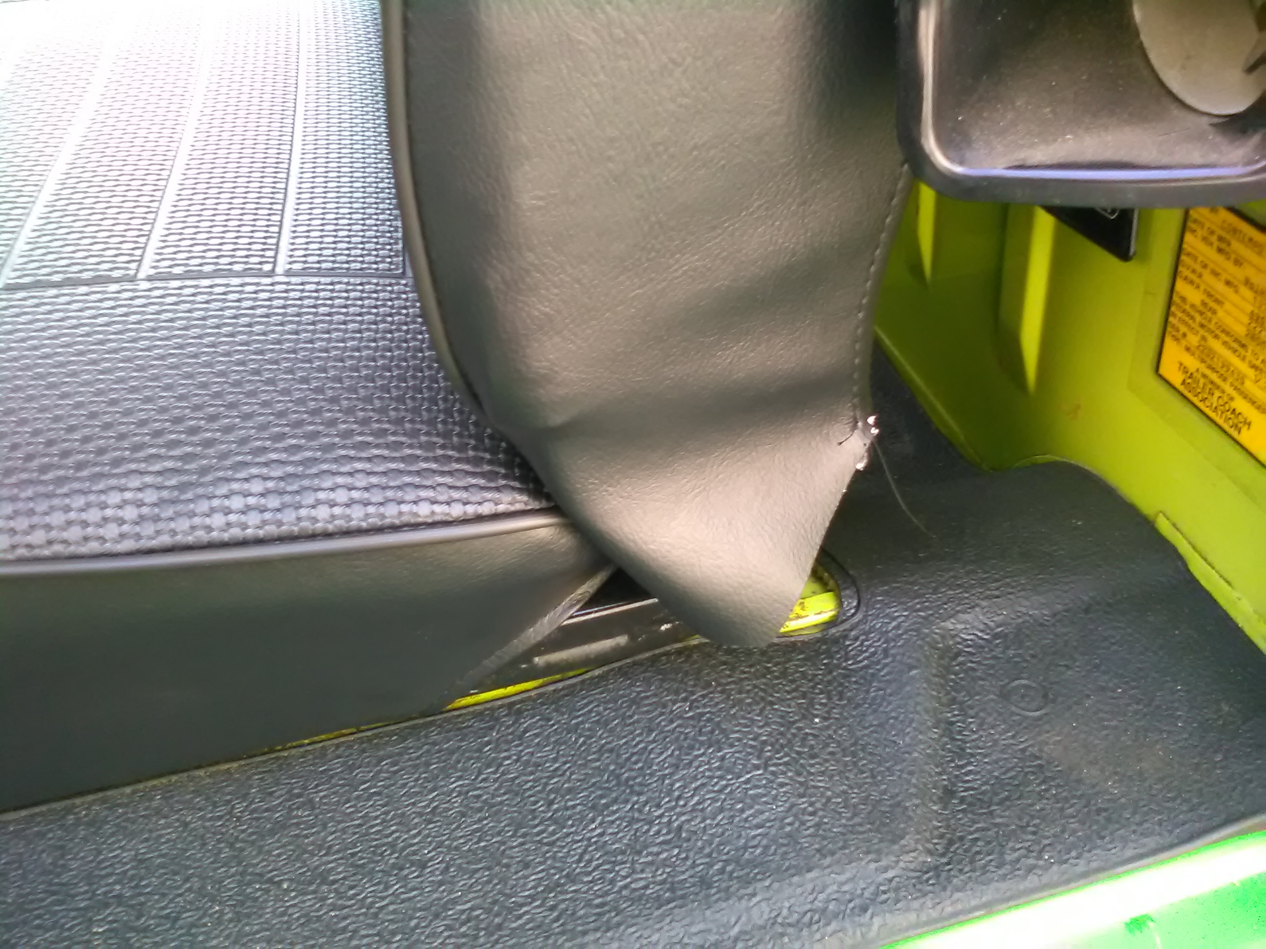

ich hab für meine 73èr neue Sitzbezüge bei Bus OK bestellt und auch montiert. Die Sitzfläche ist gut geworden - mit der Lehne bin ich noch nicht zufrieden. Es zieht eine Falte links und rechts - in der Mitte ist der Bezug fest gespannt - am Rand leider nicht und das gibt die Falte.
Was auch nicht gut passt ist der Abschluss unten an den Rändern. Irgendwie sieht das unvollendet aus. Wie gehört das oder wie könnte das gehören?
Danke für eure Antworten.
Gruß Bernd

Das sollte dann so aussehen, hier am Beispiel meines in Eigenarbeit gepolsterten Sitzes:
Das unten überstehende Kunstleder wird einfach nach innen gedrückt, original so beim '73er Sitz. Da befindet sich auch keine Naht wie bei den späteren Sitzen.
