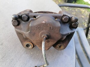

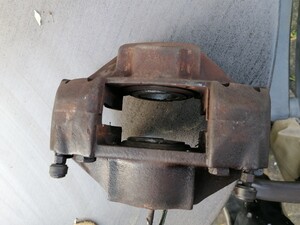

bei meinem Bremssattel sitzt ein Kolben fest.
Leider weiß ich nicht, ob im Laufe der Jahre mal die Bremsen auf T2B umgebaut worden sind.
Ich finde keine Infos, woran ich die Unterschiede erkennen kann.
Kann mir einer sagen, ob ich irgendworan erkennen kann, welcher Sattel bei mir verbaut ist?
Vielen Dank
Gruß Daniel

Hallo Daniel,
ich kann dir leider nicht genau sagen was bei dem T2a verbaut war. ich weiß nur das es eine frühe Versin der Sättel gab da war die Bundschraube kleiner als bei den späten T2b. Bei der späten Version ist diie untere Schraube mit einem größerem bund verseehen als die obere Schraube.
Nur wann die eingeführt wurden müssen die Modellspezialisten sagen :thumb:
So wie ich das auf deinen Bildern sehe hast du die frühe Version bei der die Schrauben oben und unten den gleichen Durchmesser haben
Gruß Jochen
Gruß Jochen :bier:

Beim AB Sattel ist die Schraube M12, beim B dann M14.

Schlüsselweite 19, dann sind die wohl noch original AB.
Danke
