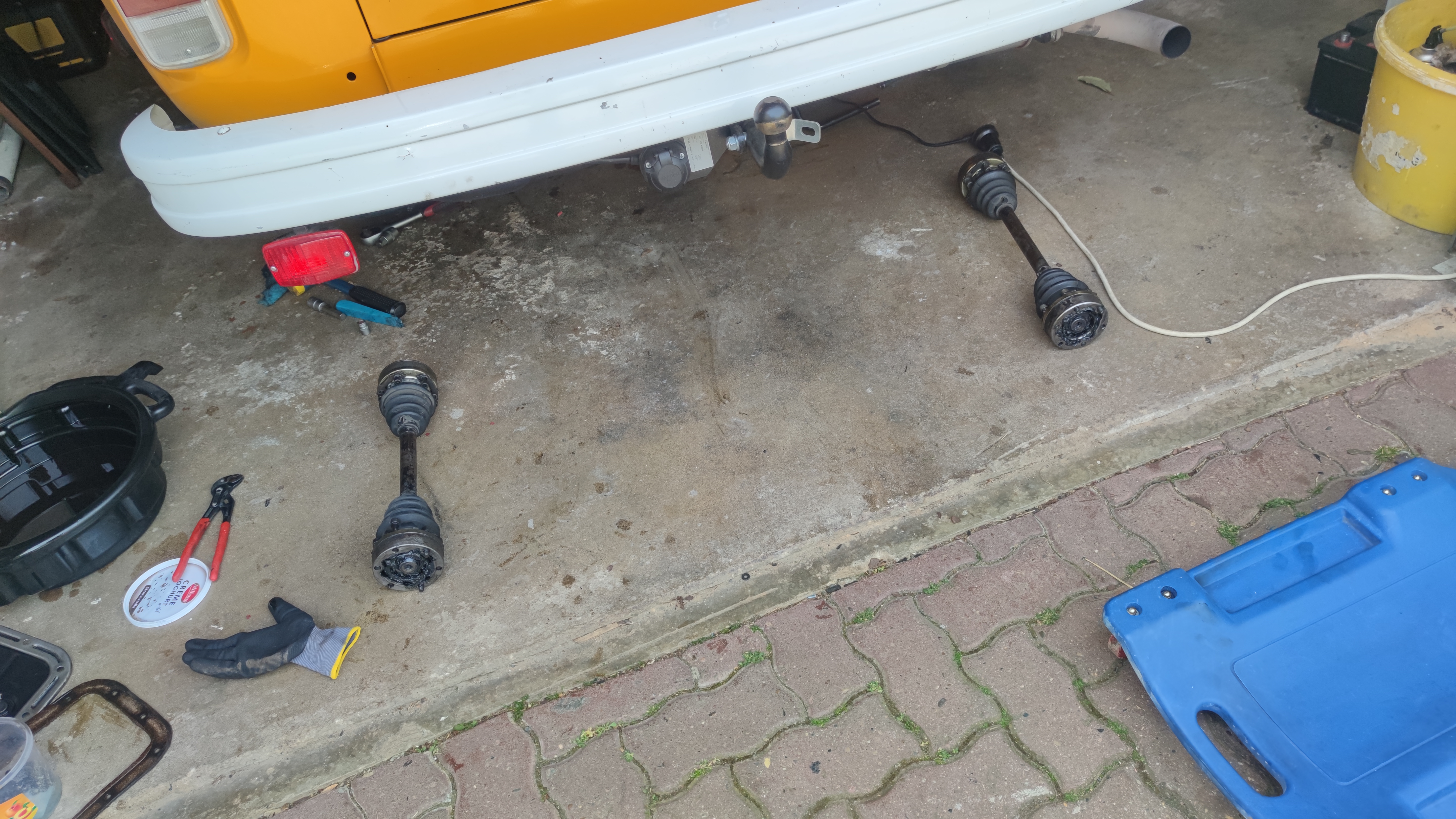

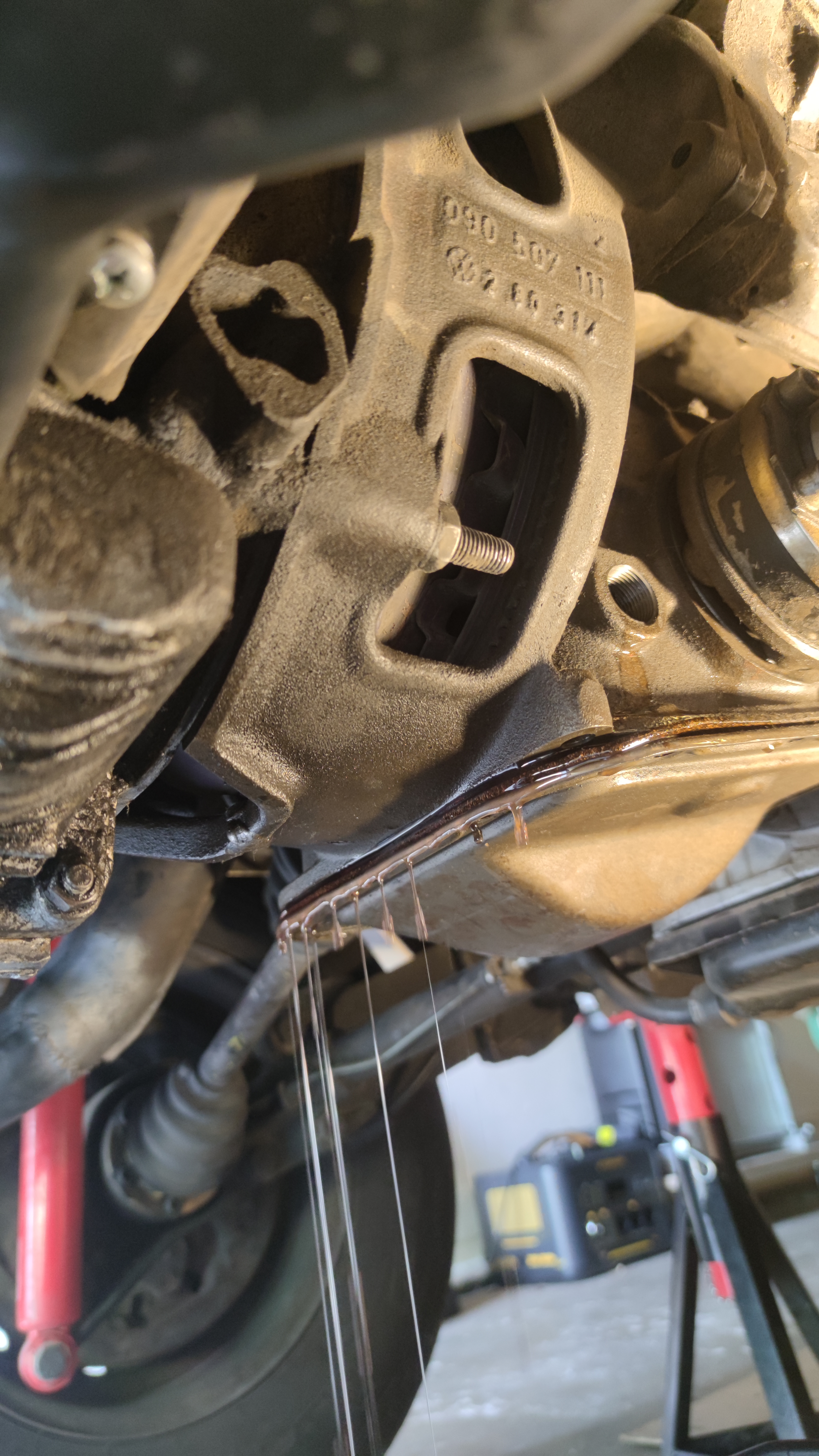

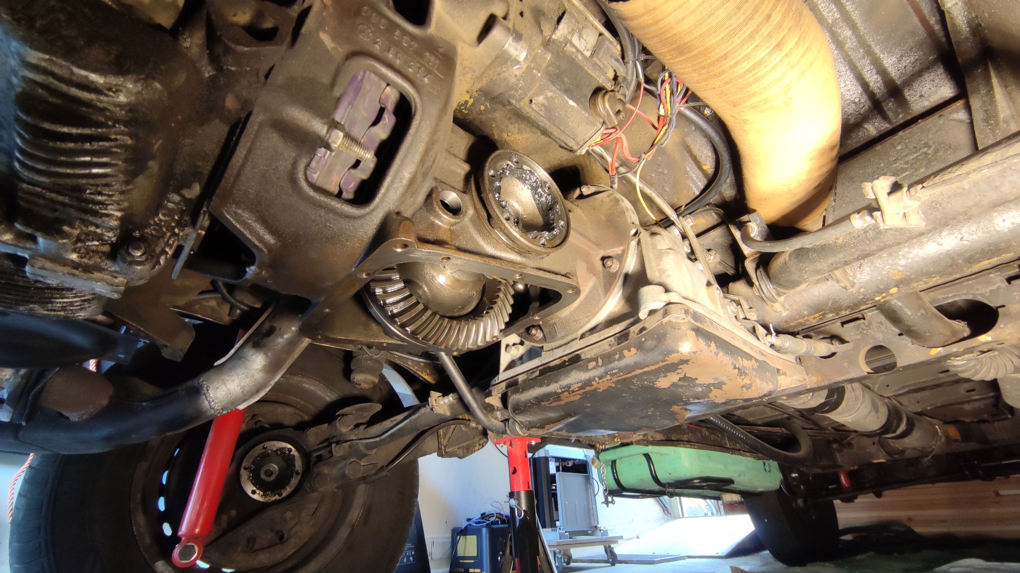

Ich habe zuerst jetzt die Ölwanne vom Automatik-Getriebe einmal runtergenommen .. weil ich irgendwie dort schon immer bissel ölfeucht war.
Aber da war noch genug Öl drin . Da kommt jetzt neues öl rein und eine neue Dichtung ist auch bestellt.
Danach habe ich die Gelenkwellen ausgebaut , die sind aber auch noch gut . Gut Fettbefüllt , axial leicht verschiebbar , radial ganz ganz leicht Spiel. Somit bleibt mir jetzt nur noch die Trommelbremse ..oder das Radlager ..
Die Verstellrädchen der Trommel waren auch fest. Mit Öli gehts jetzt mittlerweile . Die Trommel habe ich ohne weiteres nicht abbekommen und da jetzt auch noch mit bissel öl eingeweicht . Da geht es Morgen dann weiter.
Gruss Mike

Hallo Mike, Du schreibst von der Getriebeölwanne, auf den Bildern sieht man jedoch den Deckel des Differentials. Auch dort Öl und Dichtung zu wechseln ist sicherlich nicht verkehrt, aber denke dran, daß ein anderes Öl reingehört als ins Getriebe, laut Betriebsanleitung GL 5 / SAE 90.

Ich habe mich an die Begrifflichkeiten des Shops gehalten... aber du hast natürlich auch Recht .Richtiges Öl ist bestellt.
