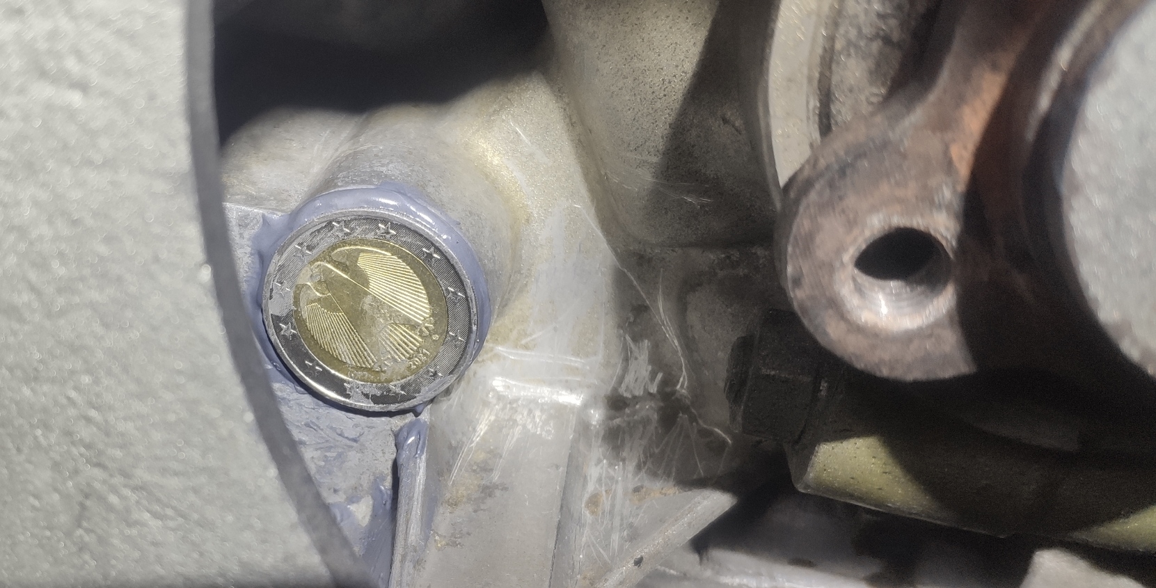

Re: Ölverlust am Motorblock hinten aus vermeintlicher Bohrung neben ölfilterflansch, hat jemand sowas schon mal gesehen?
Hallo Ralf hallo Theo!
Ich habe mich also für die klebelösung entschieden in einer besonderen Edition, jetzt ist der Bus 2 € mehr wert!
Mal sehen wie lange die Sache dicht ist...
Beim Kleber habe ich mich für JB Weld entschieden, angeblich soll er sogar bis 300 Grad fest sein?
Sollte es wieder Tropfen, weiß ich ja wo es herkommt!
Grüße aus Frankfurt
Andreas
Grüße aus Frankfurt
Andreas
