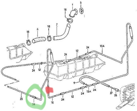

Hier in der Prinzipdarstellung leider nicht so prall erkennbar (Seite 10):
Die rechte Seite von der Tankentlüftung (am Tank selbst!) geht nach links hoch, also in das linke Ohr.

Hallo Norbert,
danke für die verlinkung der Darstellung auf den Knappmann-Seiten. Da sieht man sehr deutlich, was ich meinte. Das Teilstück 10 mit der Verdickung, dem Kondensator, welches im linken Ohr aufsteigt, hat einen in sich gedrehten verlauf. Vom Blick ins Ohr aus gesehen muss man den Schrumpfschlauch auf das linke aufsteigende Rohr schieben, so dass man es dann letztendlich von oben bis zur verdickung bekommt. Unten muss man aber quasi den verbindungsschlauch 24 motorklappenseitig lösen, um da den schrumpfschlauch aufzuschieben.
Vorraussetzung ist natürlich, dass da nicht unterwegs irgendwo was festgepunktet ist. Und man braucht vielleicht auch einen sehr langen und gelenkigen Arm.

Ich habe mir per Endoskop jetzt mal den genauen Verlauf des Rohres angesehen, es verläuft wie erwartet genau so wie in der Zeichnung.
An das grün markierte Teilstück 24 kommt man per schlanker Hand gut dran, das kann ich gut ertasten. Eine Fixierung an den Innenwand gibt es nur an der rot markierten Stelle, das sollte auch kein Problem sein.
Aber: Wenn ich den sichereren Weg gehe und das Rohrstück komplett rausnehme und repariere (oder ersetze) kann ich mir momentan nicht vorstellen, wie es es raus- und wieder reinbekomme, auch wenn es lose ist. Ich müsste das Teil ja dazu nach unten um den Ersatzradkasten „herumbiegen“ und in den Motorraum ziehen. Das wird nach allen Regeln der Geometrie nicht klappen.
Wie ist denn der „offizielle“ Weg, um dieses Rohrstück zu ersetzen? Von innen kommt man ja nicht dran - muss man dazu also die Außenwand abnehmen? Wenn ja: Ist das denn ratsam und geht das ohne Schweißen?
Viele Grüße, Thorsten

Hallo Thorsten,
das Teil, das bei Dir defekt ist, ist Bestandteil der Rohkarosse und deshalb nicht so leicht ausbaubar. Ich glaub', wir hatten hier auch noch keinen Fall wie Deinen. Aber der Austausch ist auch nicht sooo dramatisch, je nachdem, was Du Dir handwerklich zutraust.
Ich würde das Rohr ein wenig oberhalb Deiner roten Markierung durchtrennen und in Richtung Tank möglichst bis zum nächsten Schlauchstück lösen (sofern unterwegs keine weitere Schweißstelle ist). Die Rohre sind nicht starr, die kannst Du relativ leicht von Hand biegen, um sie durch den Motorraum heraus zu operieren. Das wird ein bisschen Gefummele, dürfte aber machbar sein. Vielleicht geht es ja auch nach oben durch die Ohren.
Besorge oder baue Dir zwei neue und bringe sie auf dem selben Weg wieder zurück. Alternativ kannst Du eine der beiden Leitungen durch ein Kunststoffrohr ersetzen (hat VW oberhalb des Tanks ebenfalls verwendet, siehe Bild). Die zweite soltest Du als Stahlrohr lassen, weil das Ganze einigermaßen stabil im Ohr stehen muss und nirgendwo scheuern darf. Eventuell mit einer zusätzlichen Wandschelle sichern. Viel Erfolg
