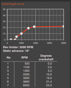

Ich fahre in meinem 69er T2a einen 2.3l Typ1 mit Wensing Ansaugbrücke inkl. 39er, Ahnendorp Customsport und längerem CP Getriebe.
Die Verbindung per Bluetooth hat mein Handy regelmäßig verloren, bis ich auf entstörte NGK BR6ES Kerzen gewechselt habe.
Die Aussetzer vom Drehzahlmesser konnte ich abschalten indem ich eine Diode mit 1N4007 1000V 1A dazwischen gehängt habe.
Starthilfe habe ich auch schon einmal gegeben, und der Bus lebt noch!
Ich habe meine 123 Centrifugal Kurve bis jetzt so eingestellt und er läuft echt gut - abgeblitzt auf 10grad OT:
Nun habe ich an vielen Stellen gelesen, dass man im Dashboard das Verhalten des Drucks anschauen soll. Aber was dann?
Hier habe ich teilweise Angaben von bis 0.6 bis 0.8. Was genau mache ich in meinem Setup mit diesen Infos? Worauf genau muss ich in meinem Dashboard achten um dann abgeleitet daraus in meine Tabelle eintragen?

Bei mir ist das jetzt schon ein paar Jahre her. Aber prinzipiell musst du es so programmieren, dass die maximale Unterdruckverstellung von ca. -10 bei dem höchsten von dir gemessenen unterdruck anliegt. Bei Volllast hast du nahe null Unterdruck und da darf auch keine druckabhängige Verstellung erfolgen. Der Fẞspunkt der Kurve soll deutlich obergelb der LL Drehzahl liegen. Ich habe glaube ich 1200RPM als lower limit festgelegt. Danch linear auf 8 Grad früh bei max Unterdruck bzw. niedrigstem Absolutdruck. Du musst nur gut darauf achten wie die Druckwerte in der Tabelle dargestellt werden. Ich weiß das nicht mehr auswendig aber mit etwas logischem Denken sollte sich das Dir erschließen. Habe die USB Version und hatte mir damals einen Windows Laptop zum programmieren ausgeliehen deswegen kann ich nicht mit einer Kurve helfen. Stefan
