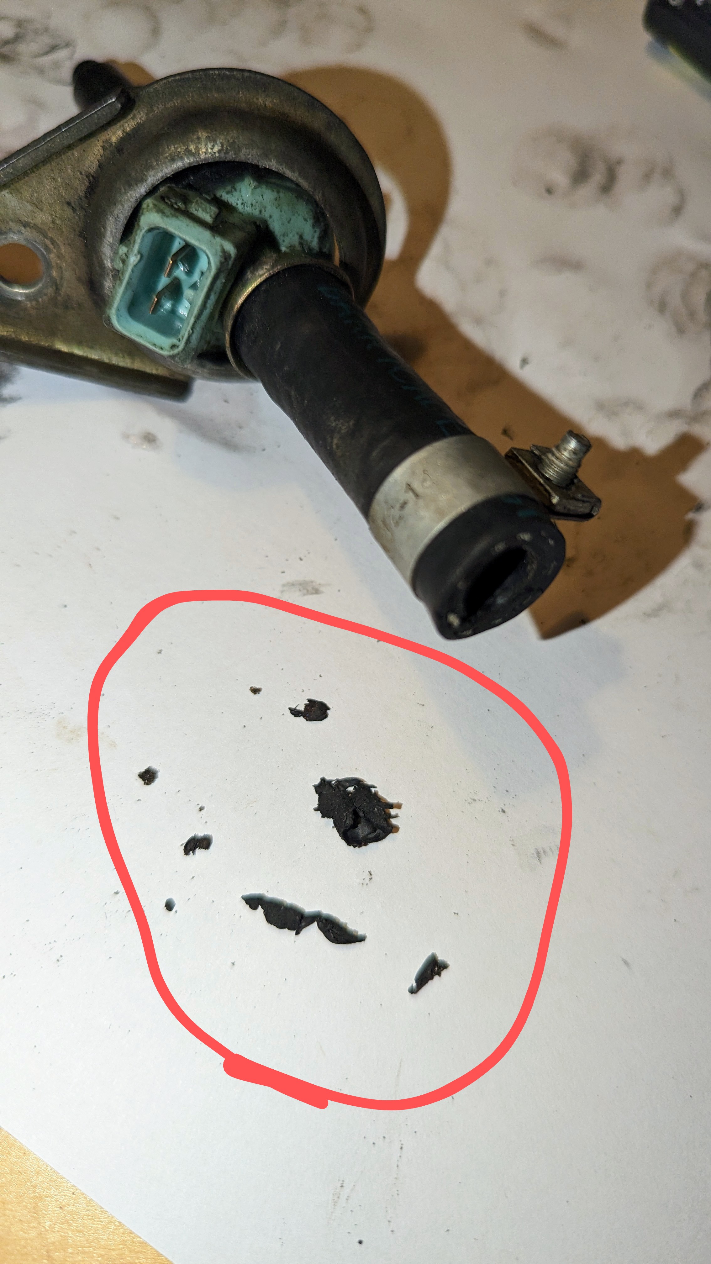

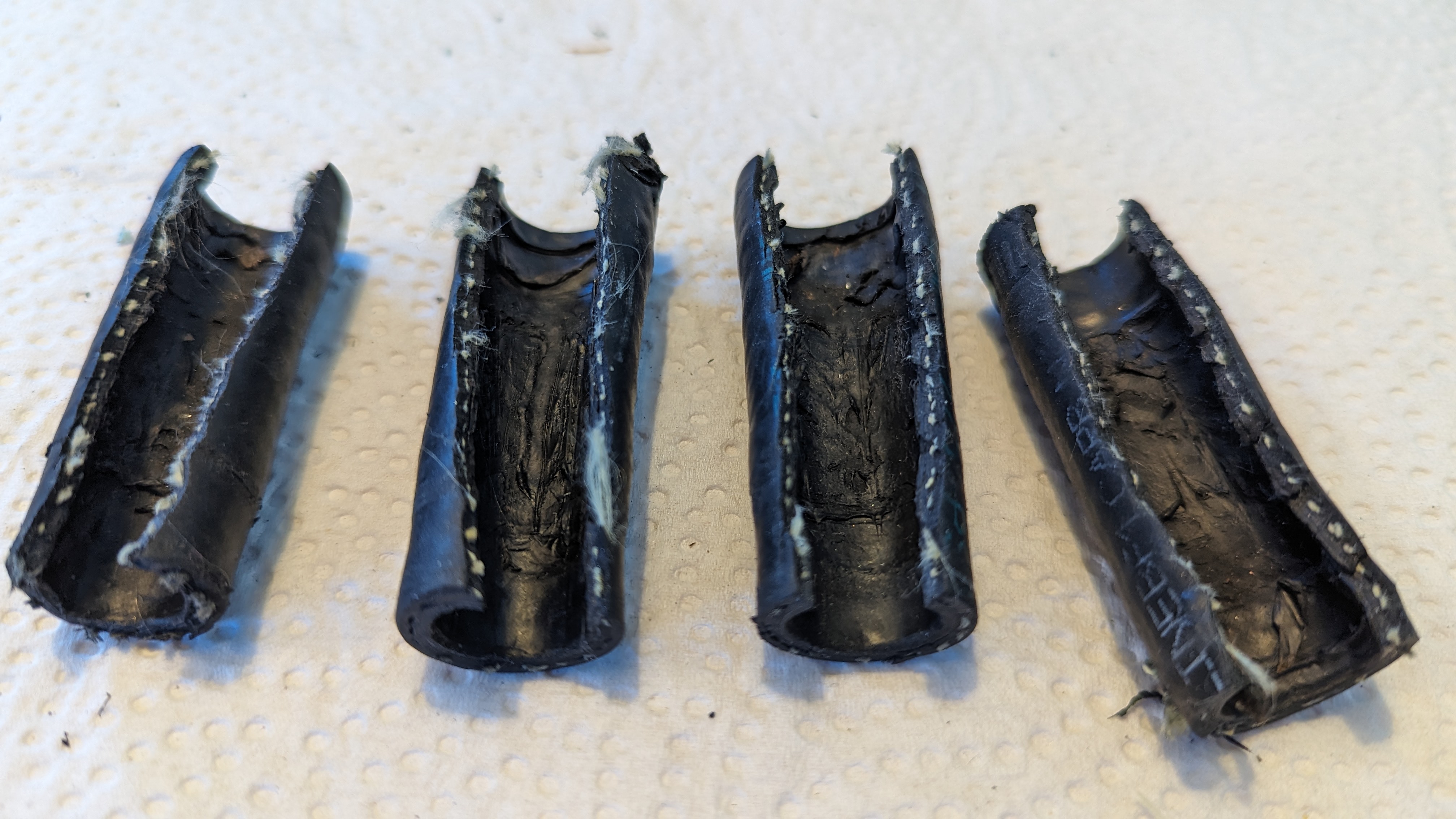

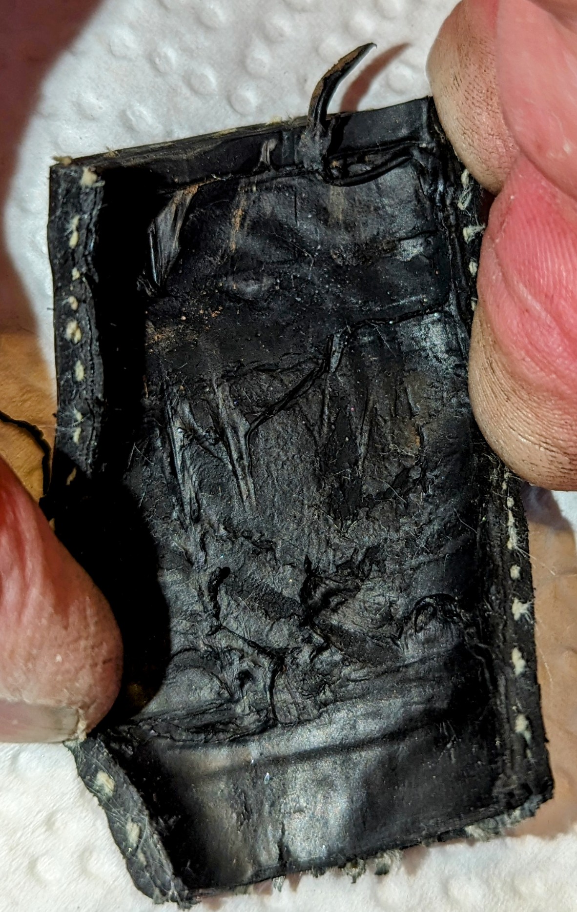

Tanjas&Thomas_T2b hat geschrieben: 04.09.2023 19:10 Ich habe einen Düsenprüfstand und alle Teile für die Überholung von Einspritzdüsen hier.
Darauf komme ich bei Gelegenheit noch mal zurück
Tanjas&Thomas_T2b hat geschrieben: 04.09.2023 19:10 Das sich die Schläuche so auflösen, das sich da Gummiteile ablösen und die Düsen verstopfen hatte ich noch nie.
Aber irgendwann ist ja immer das erste mal. Auf dem Bild kann ich aber auch nicht sehen, ob das noch originale Schläuche sind.
Hab jetzt neue Einspritzdüsen verbaut. An die Alten montiere ich gerade neue Schläuche und lege sie mir als Reserve in den Bus. Hier Bilder der "auflösenden" Schläuche :shock: die ich in den letzten 2 Wochen ca. 8x zum reinigen auf der Autobahn, Festival, Tankstellen etc ausbauen musste.
VG Jörg
Beiträge: 5125
Re: [Workshop] US Einspritzer
Hi Jörg,
da sind wohl schon mal neue Schläuche montiert worden.
Aber leider wohl in minderwertiger Qualität.
So etwas habe ich bei original Schläuchen noch nie gehabt.
Aber auf dem Rechten Schlauch ist ja irgendeine Bezeichnung drauf. Original Schläuche haben so etwas nicht.
Schau dir mal ganz dringend all die anderen Benzinschläuche an.

Das waren die Letzten, alle Anderen sind neu
