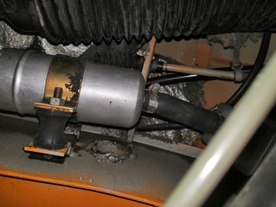

Ist die Pumpe denn ordnungsgemäß mit Gummipuffern befestigt? Ansonsten können sich da fiese Vibrationen übertragen.

erst einmal Danke für die schnelle Antwort und für deine (wiederholte) Hilfestellung. 😜
Du hast ein gutes Stichwort zwecks Aufhängung gegeben, das werde ich hoffentlich morgen prüfen und auch hier posten.
Danke für die Bilder, die bringen mich noch ein ganz großes Stück weiter.

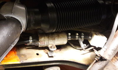

Ich habe mal die besagten Themen abgeprüft.
Die Aufhängung und Verschlauchung sollte passen, denke ich (Siehe auch Bilder).

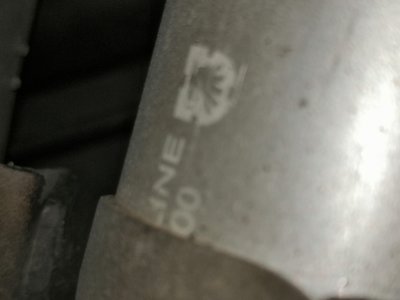

Ein detaillierte Teilenummer habe ich auch nicht gefunden ohne die Pumpe direkt auszubauen.
Das einzige was ich gefunden habe ist ein Logo (entschuldigt die schlechte Qualität).
Aber unabhängig davon werde ich wohl in den nächsten Wochen eine "Marken-Kraftstoffpumpe" bestellen müssen.
Also wahrscheinlich Bosch bzw. Pierburg.

das Logo sollte von der JP Group sein.
Die sind auch bei anderen Teilen nicht für den höchsten Qualitätsanspruch bekannt. Die Pumpen von denen kenne ich aber nicht wirklich.
Mit einer Bosch oder Pierburg Pumpe machst du nichts falsch.
