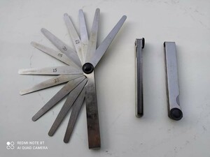

Hallo, wäre diese Lehre für die Einstellung der CJ Ventile geeignet? Oder zu kurz? sind 10cm lang
Danke!

0,05 - 1 mm
Beiträge: 6569
Re: Ventileinstellung Lehre
Das ist keine Ferndiagnose - da würden auch 3cm reichen :wink:
Passt also, so etwas ist bei mir auch immer dabei - heutige Werkstätten haben so etwas eher nicht mehr, falls man mal Hilfe bräuchte.

Danke!
Werde diese dann zur Einstellung sicherheitshalber mitgeben.....

ja die reichen
.....stell sie selbst ein!
nach rechts drehen so lange bis die kipphebel von zylinder 3 überschneiden dann kannst du Nr1 einstellen
dann weiter nach rechts drehen bis 2 überschneidet dann kannst du Nr 4 einstellen
weiter drehen, immer rechts herum....bis 1 überschneidet...jetzt kannst du Nr3 einstellen....
rechts drehen bis 4 überschneidet nun Nr2 einstellen 1-4-3-2 ist die zündfolge
Einlass 0,15 Auslass 0,15 mm......( natrium gefüllte auslassventile bekommen 0,20mm )
