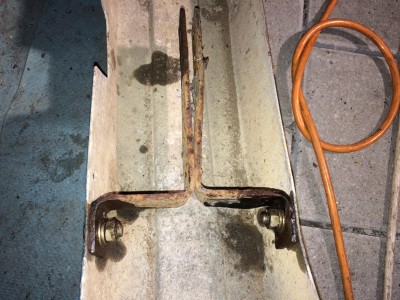

Re: Stossstange und AHK
Hai Daniel, meinst du die:
VG Ralph
VG Ralph

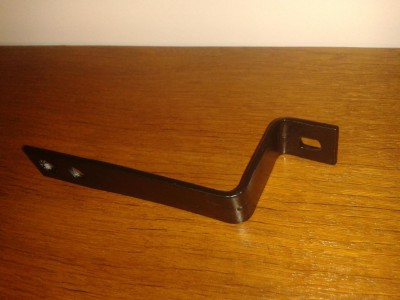

Ja Ralph,schrauberger hat geschrieben:Hai Daniel, meinst du die:
VG Ralph
ich meld mich wegen deinem Angebot bezüglich Nachbau.
Hallo Whiley,whiley hat geschrieben:![]()
hast du die Halter übrig?
Werde dir diesbezüglich eine PN schicken.
Grüße Daniel
bin ganz neu hier und seit kurzem stolzer Besitzer eines T2b mit Westfalia Ausbau. HIer soll nun auch eine AHK dran. Dafür habe ich mir eine ORIS E 55/3 gebraucht gekauft, allerdings fehlen die 2 bzw 4 Bügel (18 & 19 aus dem E_55_2_M3868.pdf) für die Stoßstangenmontage (wie in dem Bild von von schrauberger und dem von whiley).
Hat jemand die Abmaße für diese Bügel oder gar eine Bezugsuqelle?
Danke schon einmal für Eure Hilfe.
Consti
Consti
