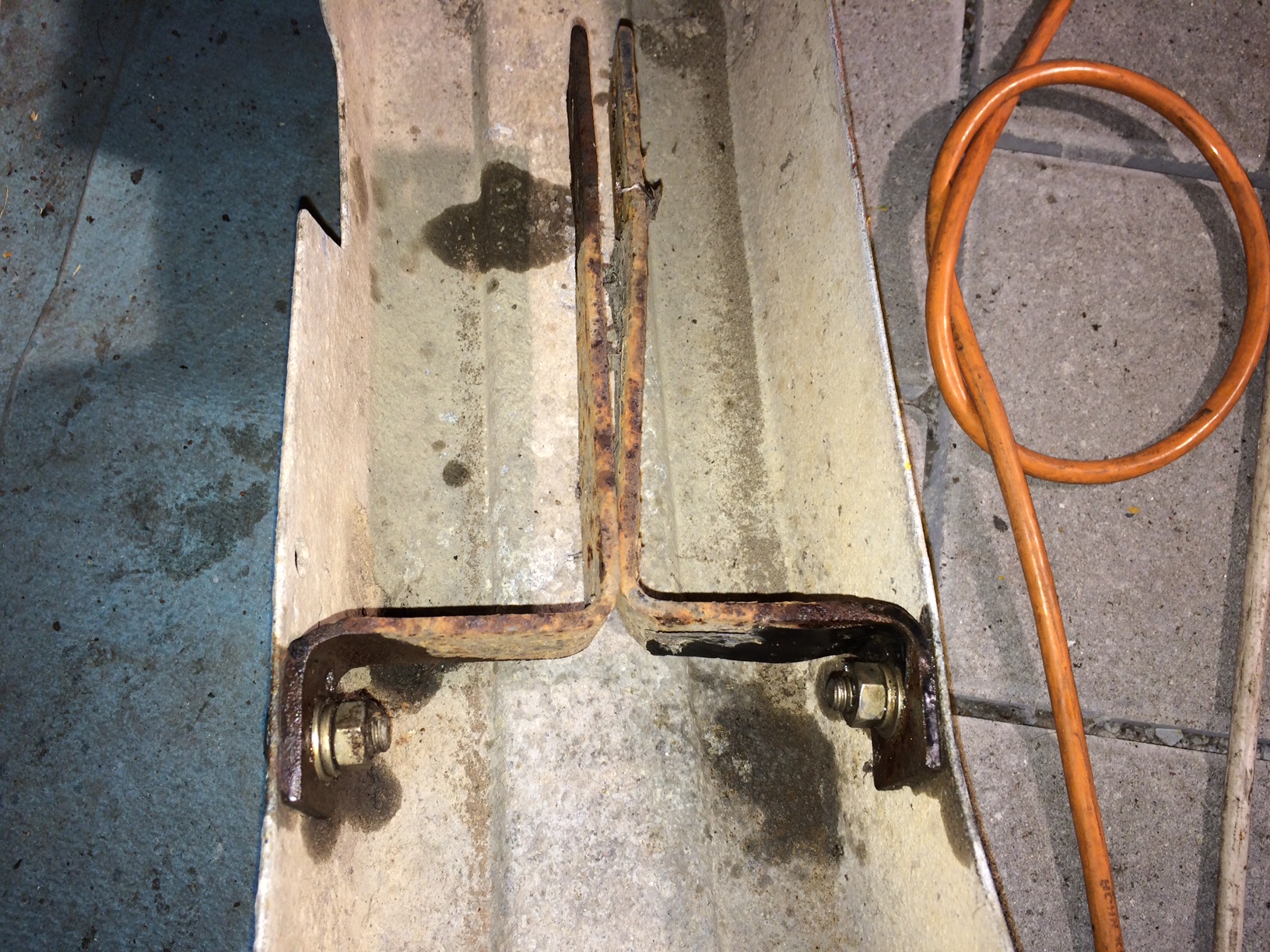

ich möchte an unseren Westi Bj 75 mit Typ4 Motor auch eine AHK noch nachrüsten.
Wir haben jetzt auch einen kleinen Heinemannhänger und der sollte nach dem herrichten an den Bus ran.
Jetzt hab ich von Stammtischkollegen 2 AHK angeoten bekommen.
Einmal die Oris 55/3 (mit den Seitenflügel) 1800 Kg sowie eine neue Oris E 55/2 mit 1200 kg anhängelast.
Nach den Papieren ist ja die Oris 55/3 erst ab 77 einsätzbar, hat jemand schon mal so eine eingetragen bekommen bei einem älteren Fahrzeug?
Die Oris E 55/2 ist wie neu, jedoch fehlen da die 2 bzw 4 Bügel (18 & 19 aus dem E_55_2_M3868.pdf) für die Stoßstangenmontage.
Eingetragen bekommt man die bestimmt leichter, hat jemand vielleicht sollche Bügel übrig oder kann die vermessen?
Dann würde ichd ie nachbauen, sieht ja nur nach einem gebogenem Flachstahl aus.
Danke schon mal für eure Tipps bzw. Hilfe.
Grüße Daniel

Hai Daniel, meinst du die:
VG Ralph
VG Ralph

Ja Ralph,schrauberger hat geschrieben:Hai Daniel, meinst du die:
VG Ralph
ich meld mich wegen deinem Angebot bezüglich Nachbau.
Hallo Whiley,whiley hat geschrieben:![]()
hast du die Halter übrig?
Werde dir diesbezüglich eine PN schicken.
Grüße Daniel

bin ganz neu hier und seit kurzem stolzer Besitzer eines T2b mit Westfalia Ausbau. HIer soll nun auch eine AHK dran. Dafür habe ich mir eine ORIS E 55/3 gebraucht gekauft, allerdings fehlen die 2 bzw 4 Bügel (18 & 19 aus dem E_55_2_M3868.pdf) für die Stoßstangenmontage (wie in dem Bild von von schrauberger und dem von whiley).
Hat jemand die Abmaße für diese Bügel oder gar eine Bezugsuqelle?
Danke schon einmal für Eure Hilfe.
