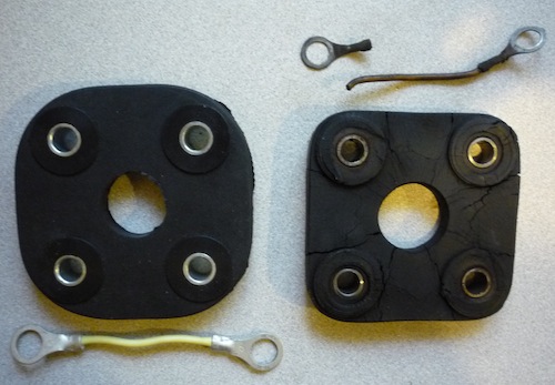

Bei diesen MJ bitte darauf achten, dass die Hardyscheibe (Nomenklatur VW Gelenkscheibe) nicht leitend ist, also keine elektrische Verbindung der Hülsen untereinander hat.
Bei einigen Repros ist das leider der Fall.

so habe mal nachgeschaut und es lag tatsächlich an der Hardyscheibe. Habe dann mal genauer geschaut und es gibt wohl Zwei verschiedene, einmal mit Metall und einmal ohne.

Das ist eine Kabel-Verbindung bei der Hardyscheibe, wo sich an beiden Seiten eine Ringöse befindet.
Da wird das Lenkrohr mit dem Lenkgetriebe / Zweiarmflansch elektrisch verbunden, damit die Hupe stets Masse bekommen kann.
Hier als "Jumper wire" bezeichnet (im Link zurückblättern, dein Stromlauf für die Hupe sollte bis -79 sein) Quelle: https://www.thesamba.com/vw/forum/viewt ... c&start=20
Überprüfe bitte einmal, ob die elektrische Verbindung Lenkrohr / Zweiarmflansch guten Kontakt bietet.

Nun, nach einiger Betriebszeit, ist die Verbindung (die "Zufallsmasse") wohl bei entlastetem Lenkrad nicht mehr gegeben...
Nimm 'nen Stück Kabel und zwei 8 mm Ringösen und bau die entsprechened vom Lenkrohr zum Zweiarmflansch ein, dann sollte Dein Problem behoben sein.
Achte bitte auf gute Kontaktgabe und mach die entsprechenden Anlageflächen metallisch blank. Mit etwas Fett versehen wird das auch nachhaltig.

Da hat wohl jemand eine Hardyscheibe mit dem Drahtgeflecht eingebaut gehabt, die hat offensichtlich eine hinreichende Leitfähigheit gehabt und man hat dann wohl auf die Massebrücke verzichtet.
