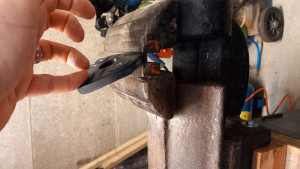

Also habe ich mir eine der sog. Premium Repro gekauft. Sie ist augenscheinlich zu weich, das beschriebene Thema dass das Lenkrad danach hoch und runter geht kann ich bestätigen. Aber wie sieht es innen aus? Die Zugkräfte in der Scheibe soll ein dickes Geflecht aus Nylonfäden übertragen, der Gummi gibt eigentlich vorwiegend die Form vor.
Beim Zahnarzt habe ich heute einfach eine Röntgenaufnahme machen lassen und konnte es kaum glauben: man sieht einen einzigen einsamen Faden (vielleicht auch zwei genau übereinander), die auch nicht um die Hülsen geflochten sondern nur außen rum gelegt sind. Die sind vollkommen sinnfrei, übertragen tun die nichts!!!

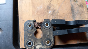

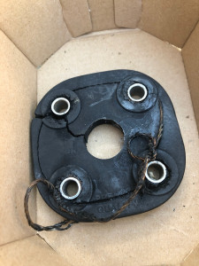

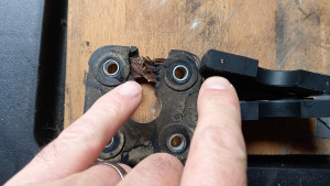

Davon schockiert habe ich zuhause die nagelneue Scheibe zerschnitten, und die Vermutung bestätigt sich. Zwei einsame Fäden.

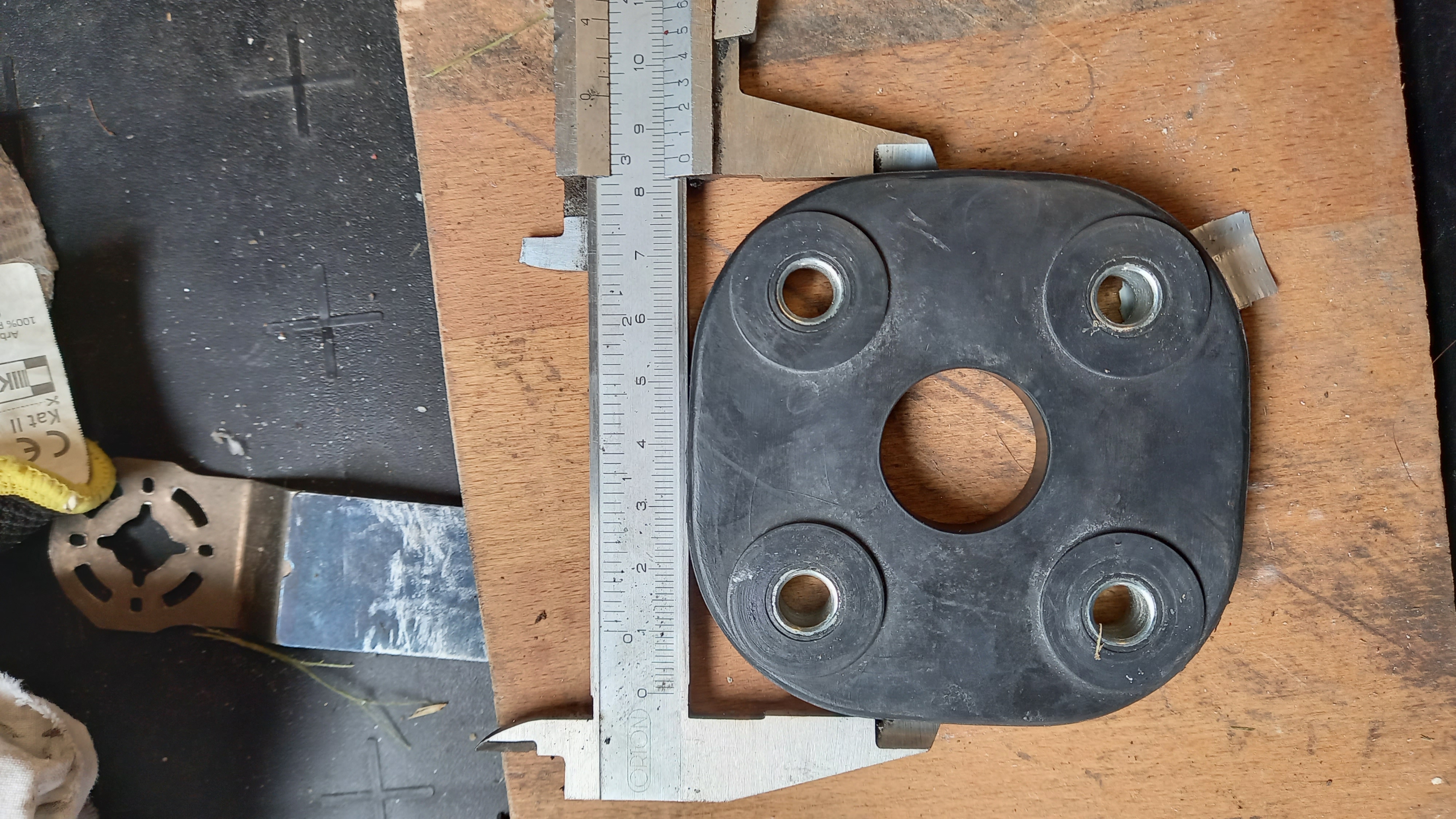

Aber seht selbst, eine alte Original Scheibe zum Vergleich daneben:
Resümee aus meiner Sicht: BLOSS NICHT VERBAUEN. UND WENN IHR DIE DRIN HABT, BAUT DIE AUS.
Was die anderen Scheiben der einschlägigen Händler angeht kann ich natürlich nicht sagen. Auf fällig finde ich nur, dass diese die selbe Form aufweisen, ohne genau gerade Kanten sondern bauchig an den Seiten. Hat jemand so eine?

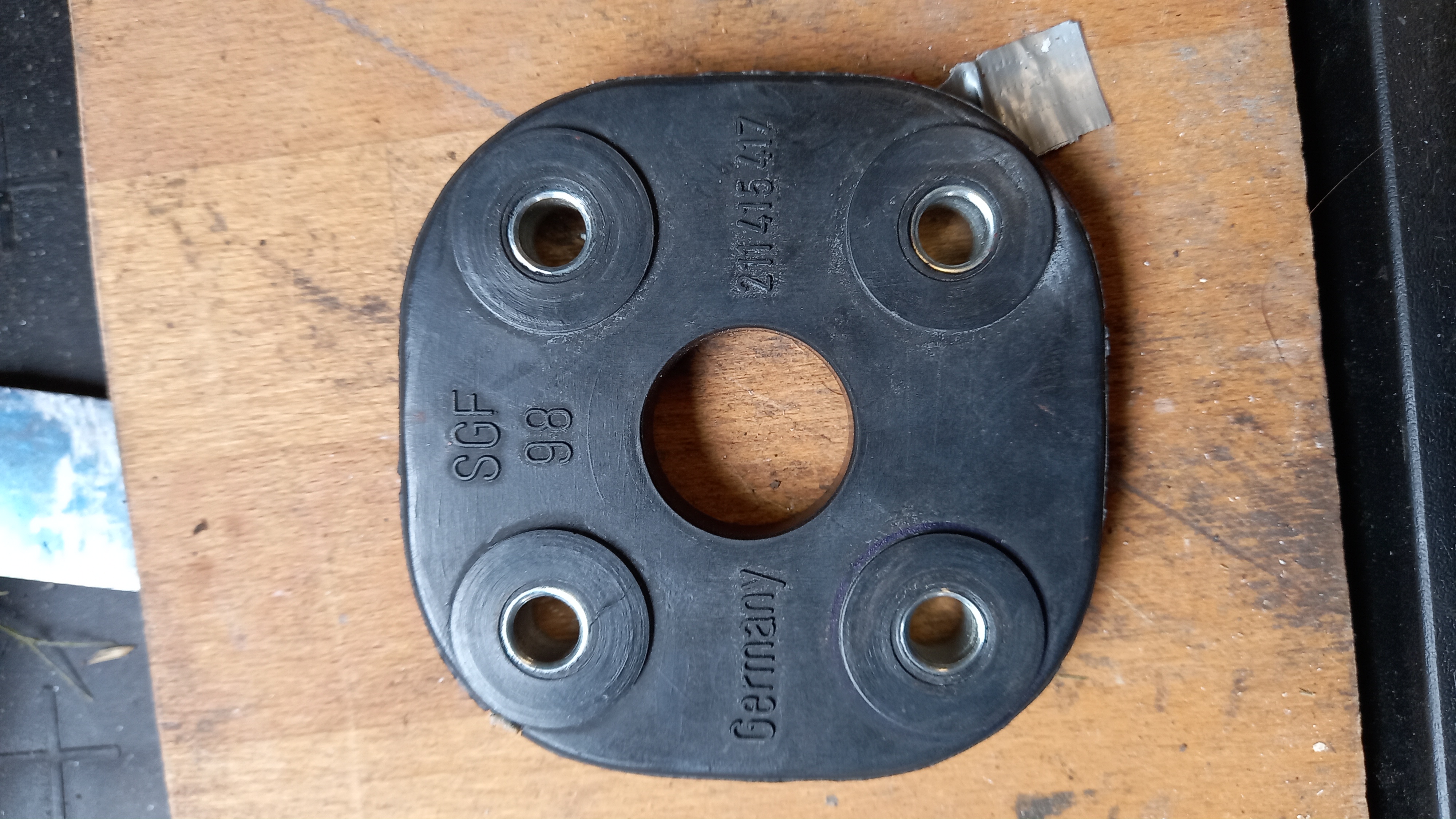

3. Die Scheibe mit der Bezeichnung " SGF 98 Germany 211415417 "
4. Die Scheibe die aus mehreren Schichten besteht ohne Bezeichnung (zB. von Hoffmann-Speedster)
Nr.1 kenne ich nicht !
Nr.2 habe ich liegen ...viel zu weich!
Nr. 3 habe ich verbaut und ist etwas strafer als Nr.2 ...gefahren bin ich noch nicht! Nach dem Bild von Thorsten bin ich nicht mehr begeistert!

Ich habe SGF angeschrieben, da ich hier von Produktfälschung ausgehe. Mal sehen was die sagen, das kann ja nicht in deren Interesse sein

Du meine Güte. Das ist wohl die 'Premium Qualität' die Uli unter 1. aufgeführt hat. Aufbau identisch, nur ein einsamer außen drum geführter Faden.
Das ist Wahnsinn was den Leuten hier verkauft wird. Stellt euch vor war passieren kann wenn so ein Teil bergab bei Serpentinenfahrt versagt
