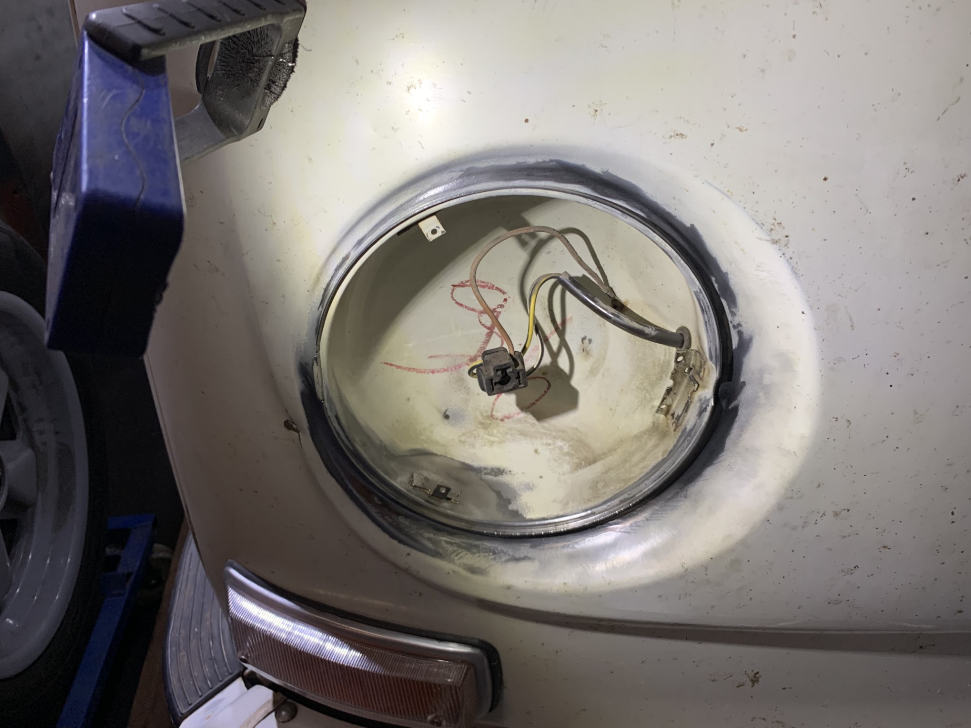

Moin Leute,
Besten Dank für die klärenden Worte. Ich bin gestern dazu gekommen und habe meine Bilux Scheinwerfer an meinem 1968er US-T2a demontiert um zu prüfen welche Laschen verbaut sind. Und siehe da: Neben etwas Rost habe ich auch alle notwendigen Laschen vorgefunden!
 Bei mir sind es insgesamt 3 Laschen. Eine davon ist größer und beherbergt 2 Anschraubpunkte.
Damit ich 2024 auch bei Nacht Reisen kann will ich möglichst schnell die Scheinwerfer und Lampenringe bestellen. Dazu noch folge Fragen:
									Moin Leute,
- Muss ich die Standlichtfassung für H4 Scheinwerfer (Nr.2448) zusätzlich bestellen weil bei den neuen H4 Scheinwerfern (Nr.2285) keine dabei ist?
- Dann lese ich das die Lampenringe für den T2b aus Kunststoff sind. Auf den ersten Blick missfällt mir das irgendwie. Ich weiß auch nicht warum. Sieht man einen Unterschied zu der verchromten Version aus Stahl? Ich nehme an das die frühen T2b einen Lampenring aus verchromten Stahl hatten, oder?
- Ich sehe gerade das die Lampenringe an anderer Stelle auch in Edelstahl angeboten werden. Hat jemand die schonmal in der Hand gehabt und kann dazu berichten

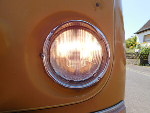

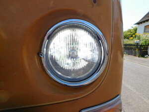

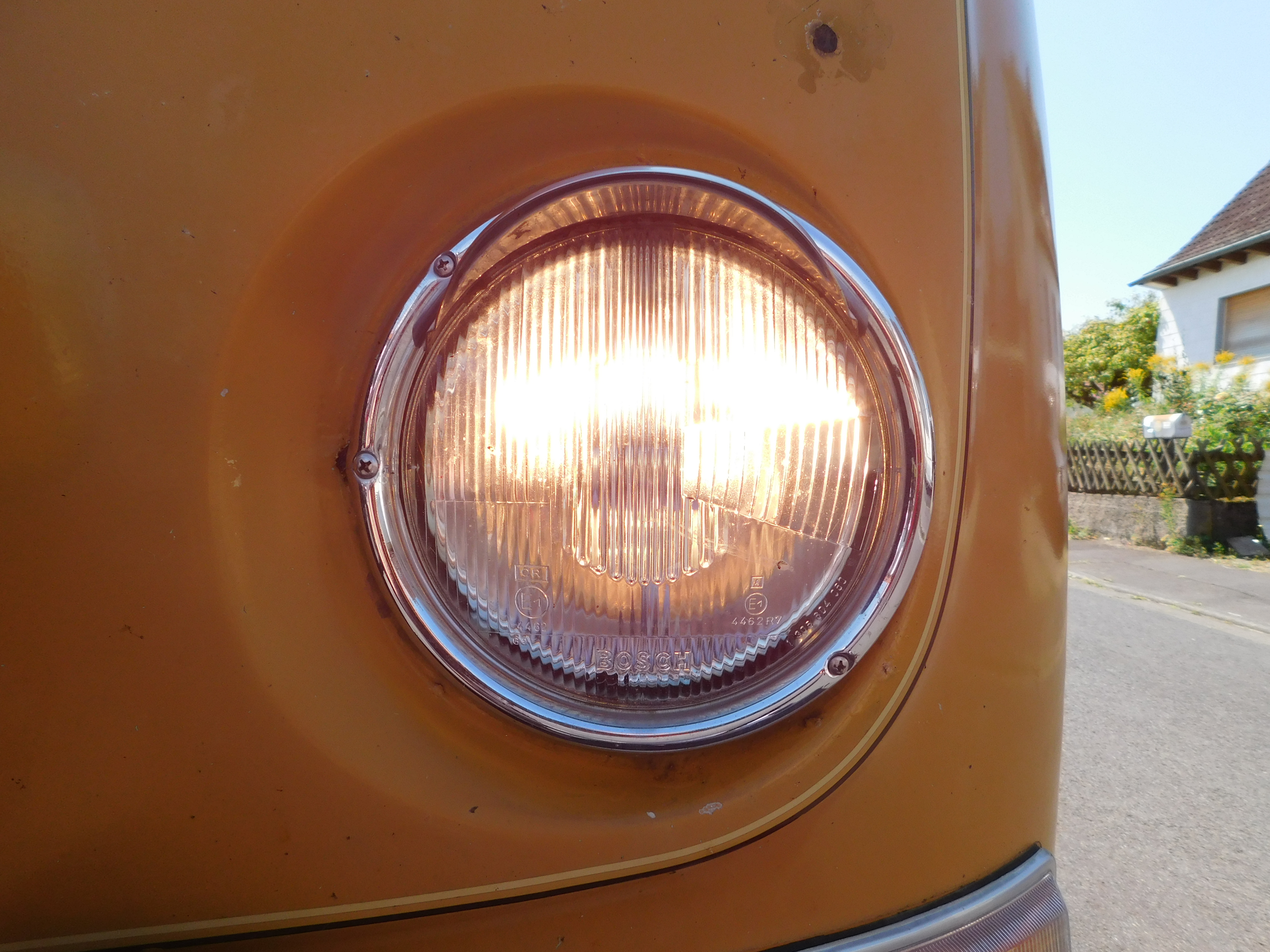

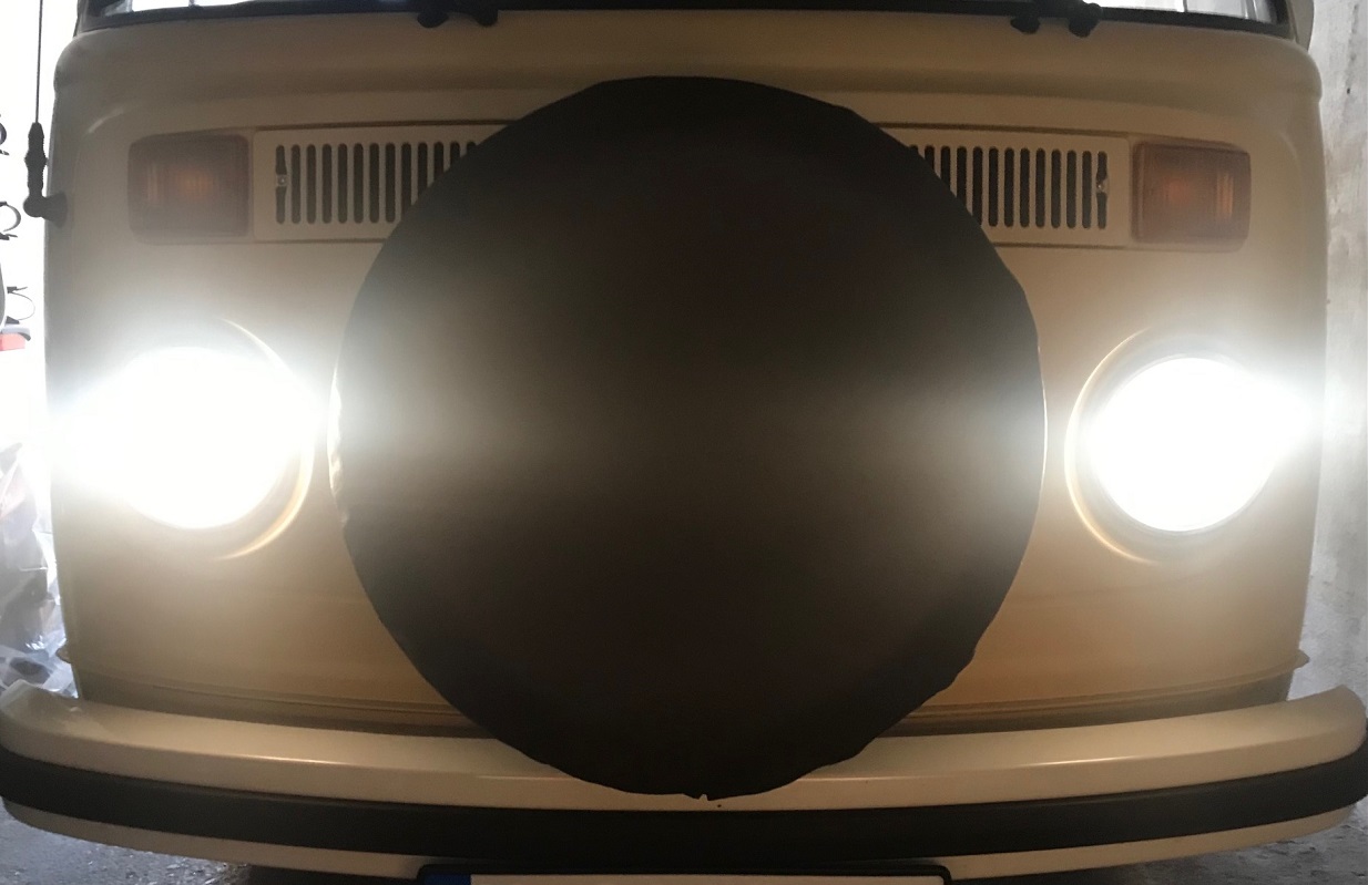

Ich wollte allen Glühlampen Nutzern die Umrüstung auf LED Lampen schmackhaft machen.
Gemütliches Glimmlampenkuschellicht.
Nicht ganz so gemütliches aber dafür helles Scheinwerferlicht was auch den Namen verdient.
Der direkte Vergleich am hellichten Tage sagt eigendlich alles.
Nachts fahren ist jetzt quasi ne Wohltat für die alternden Augen.

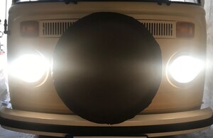

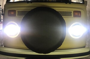

Ich hab jetzt gestern auch die Philipps LED Gen2 boost reingebaut. Konnt noch nich fahren aber die Bilder zeigen den Unterschied.
Ich muss die noch von meinem Rechner hier hochladen.

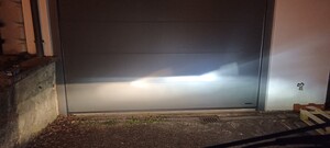

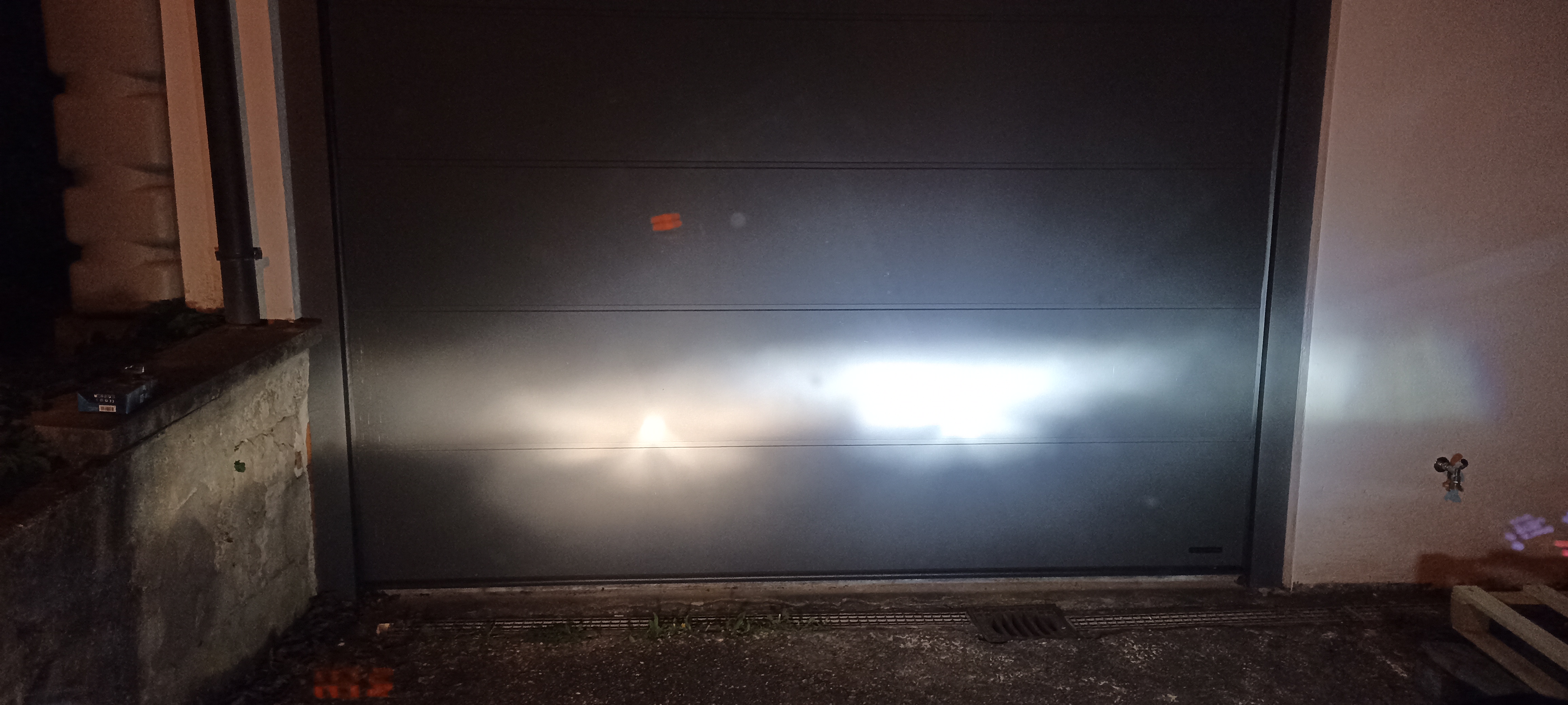

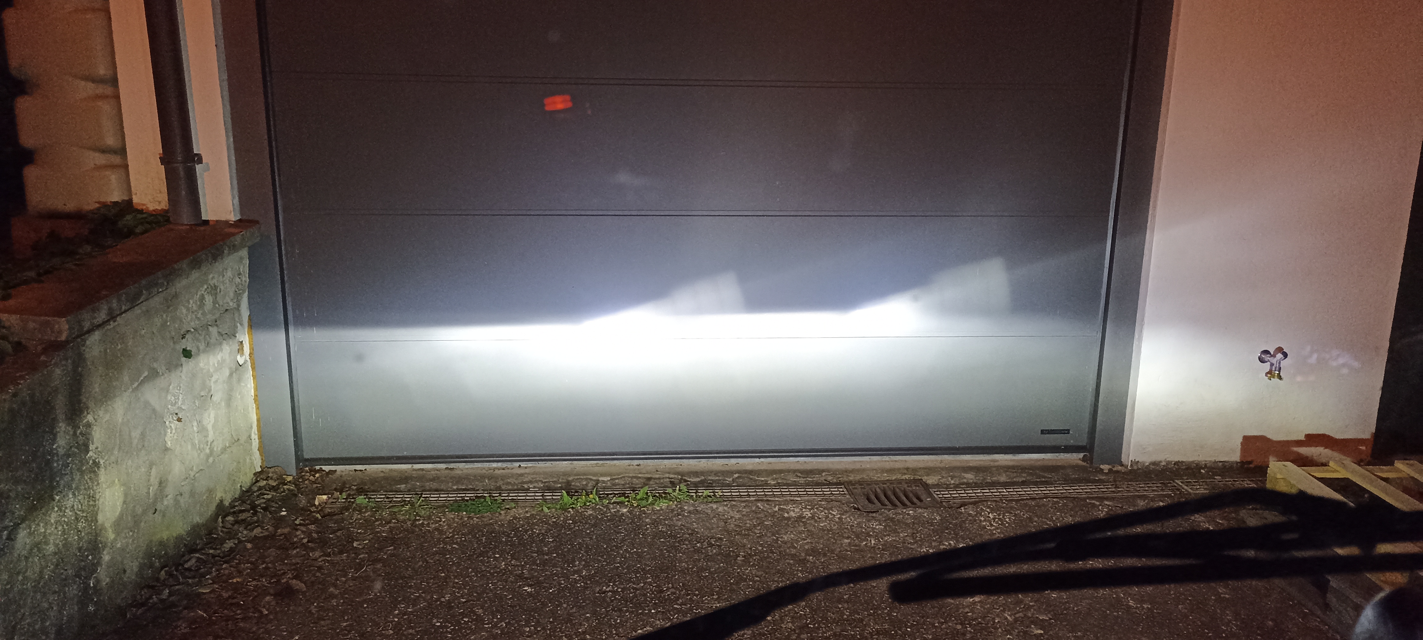

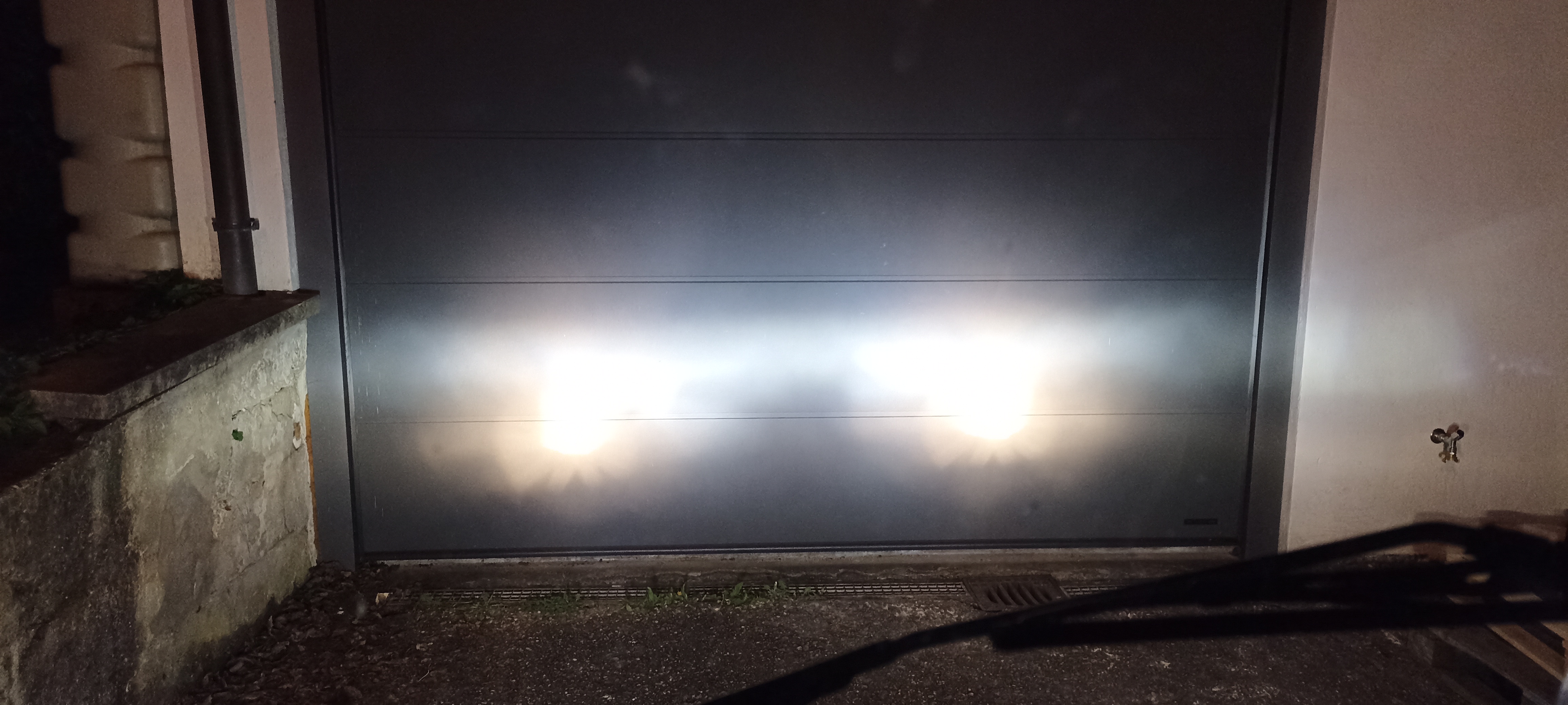

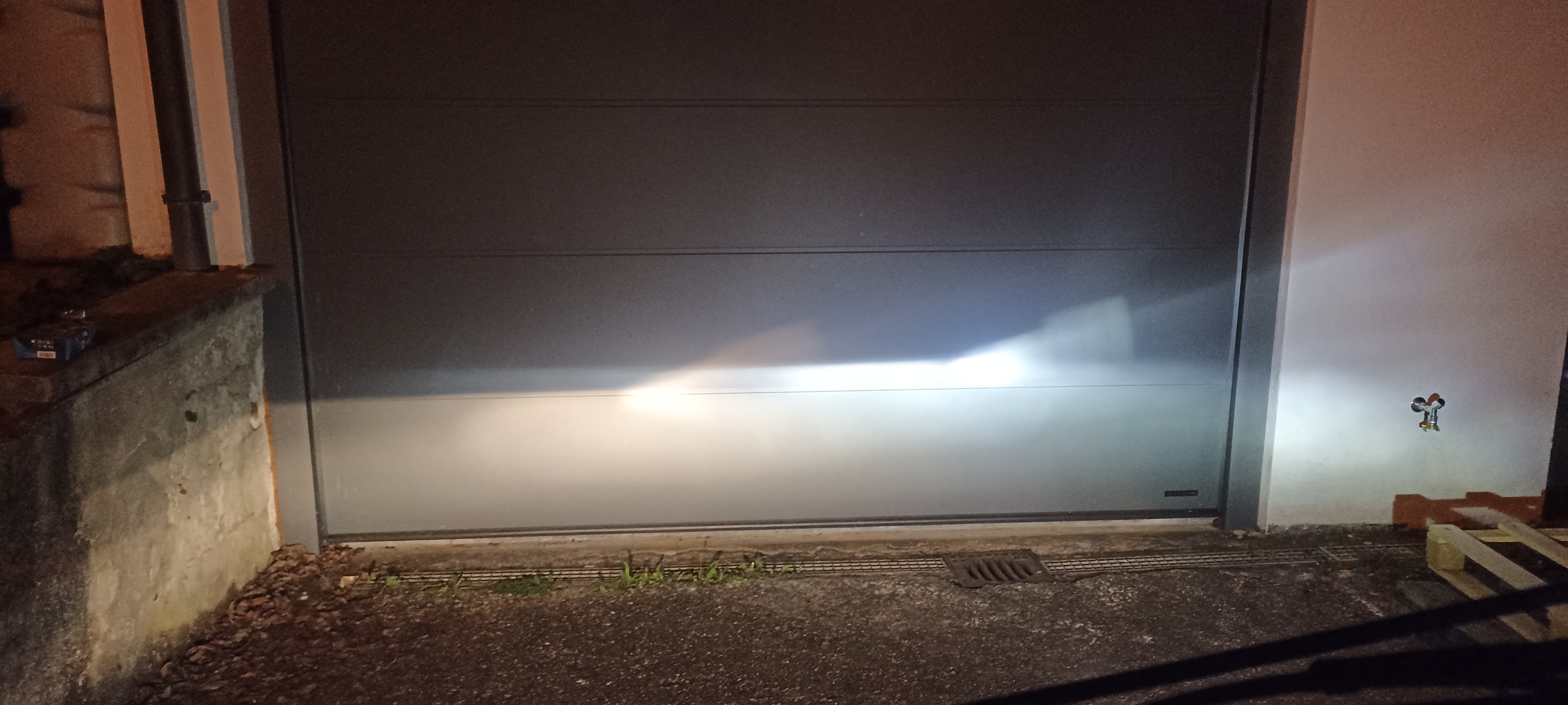

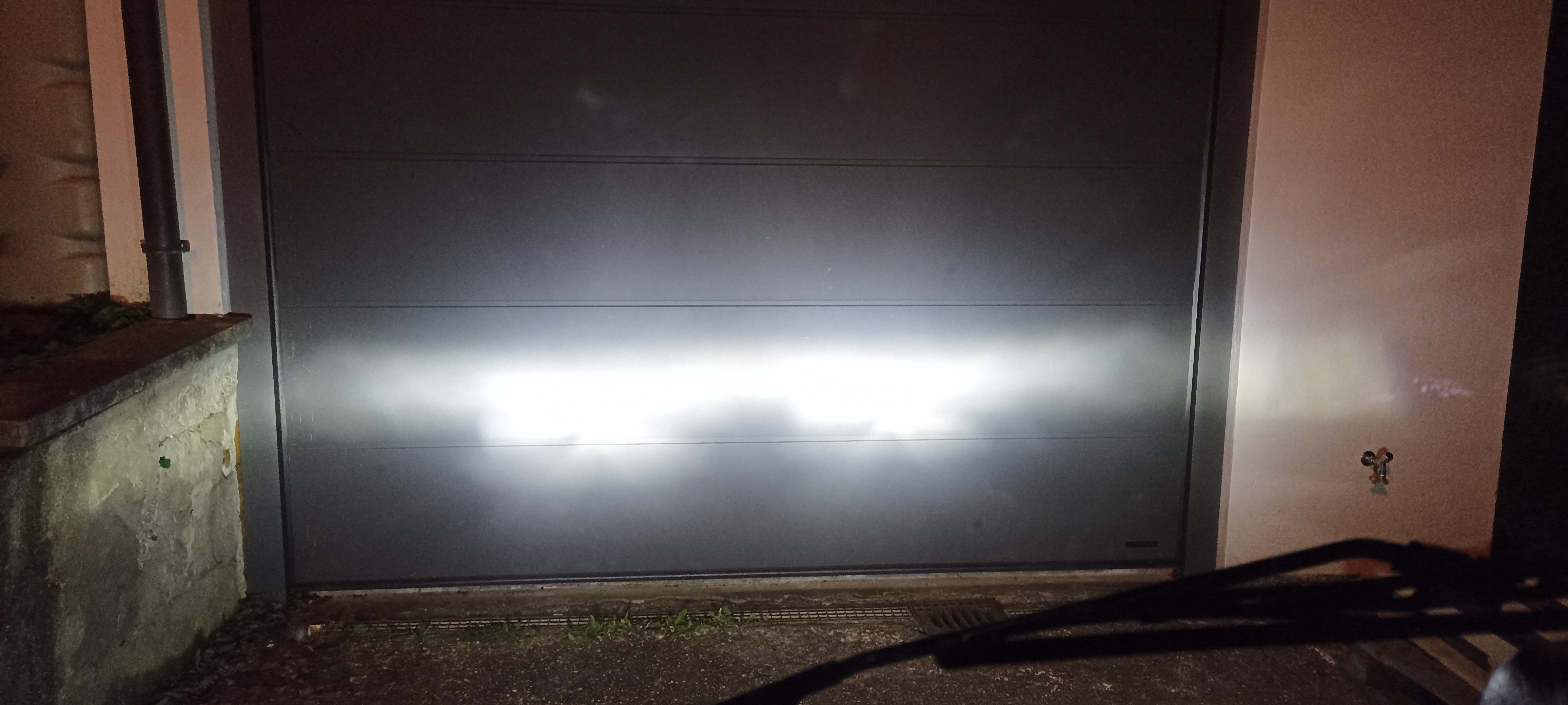

Sodele jetzt noch die Bilder von unten nach oben
						- Links Osram Nightbreaker und Rechts Philipps LED gen 2 boost Abblendlicht
Links Osram Nightbreaker und Rechts Philipps LED gen 2 boost Fernlicht
Beide Seiten LED Philipps gen2 boost Abblendlicht
Beide Seiten LED Philipps gen2 boost Fernlicht
Beide Seiten LED Philipps gen2 boost Fernlicht + Hella luminator Zusatzscheinwerfer Halogen mit Philipps 130% Birnen

sehr cooler Vergleich!
Ich habe bei mir die Osram LED H4 im T2b drin und musste dieses Wochenende wieder feststellen, dass der Lichtkegel eigentlich nicht toll ist. Die sind zwar sehr schön hell, aber haben quasi kein Streulicht mit dem man den Strassenrand vorallem links sehen würde. Aufgrund Stau waren wir spät dran und mussten mit leicht erhöhter Geschwindigkeit via einer schmalen Strasse durch den dichten Wald unseren Nachtplatz anfahren. Nach der Fahrt hatte ich mir dann meinen Schlummertrunk redlich verdient und ich war schon drauf&dran die Osram gegen normale H4 zu tauschen.
Sind die Phillips da besser? Das erkennt man leider auf den Bildern nicht bzw. echte-Welt Fahrerfahrung wäre toll. Danke!
