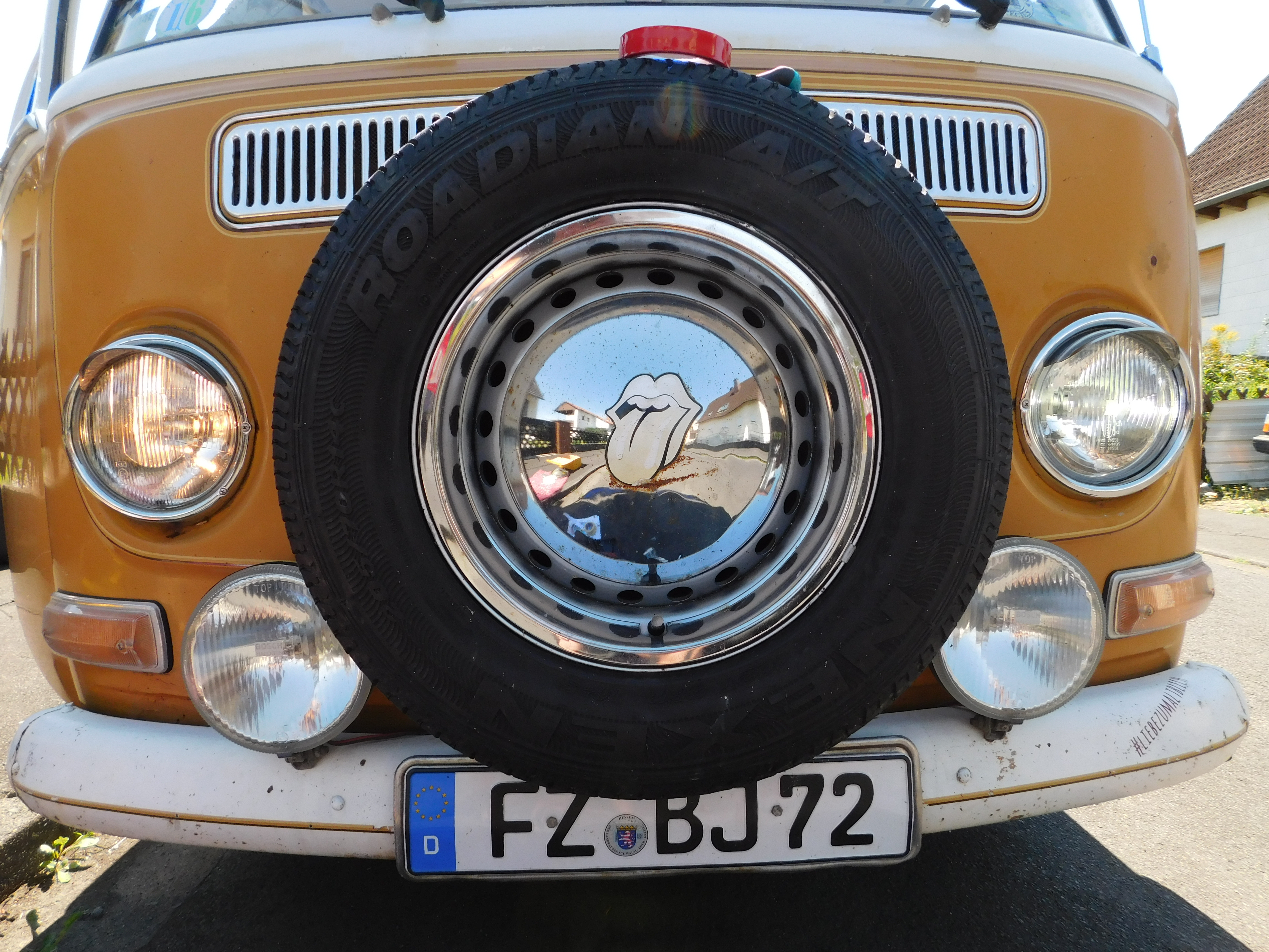

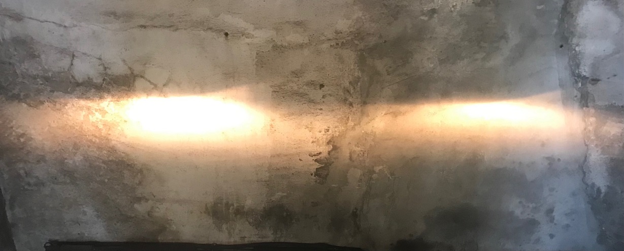

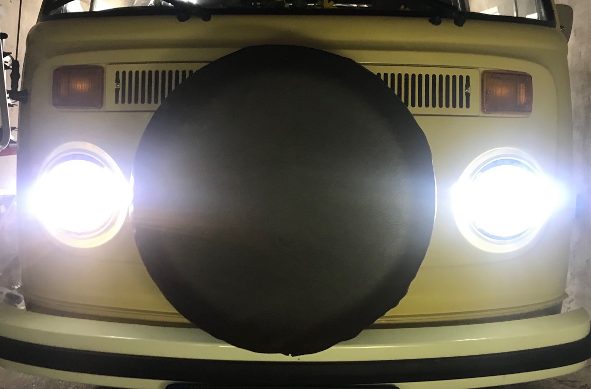

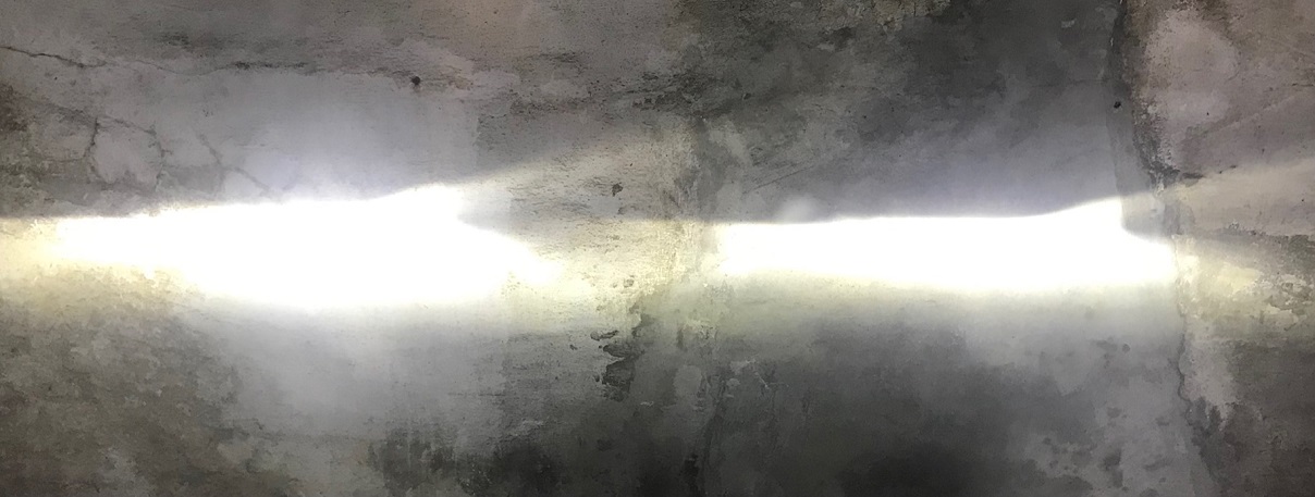

Ich wollte allen Glühlampen Nutzern die Umrüstung auf LED Lampen schmackhaft machen.
Gemütliches Glimmlampenkuschellicht.
Nicht ganz so gemütliches aber dafür helles Scheinwerferlicht was auch den Namen verdient.
Der direkte Vergleich am hellichten Tage sagt eigendlich alles.
Nachts fahren ist jetzt quasi ne Wohltat für die alternden Augen.
